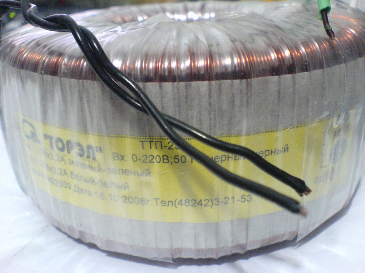

    Собстна лежит без дела вот это чудо.
    http://www.chip-dip.ru/product0/830324310.aspx
    Хотелось бы уменьшить напряжение обмоток.
    Кто-нибудь разматывал такие? Обмотка вторичная сверху находится? Процесс трудоёмок, в плане конкретно данного изделия?
    А-то вот думаю 120вт тора малова-то будет Семигорскому классу А.

    1. У ТТП-250 первичка снизу. Сверху вторичка в два провода.
    2. Наматываем в два провода на челнок и мотаем. (Именно такой домтывал где-то с пол-года назад.) По технологии - см. предыдущий пост.
    3. Кастрюлю, пока не поздно, верни маме....(всё равно толку от нее будет мало)

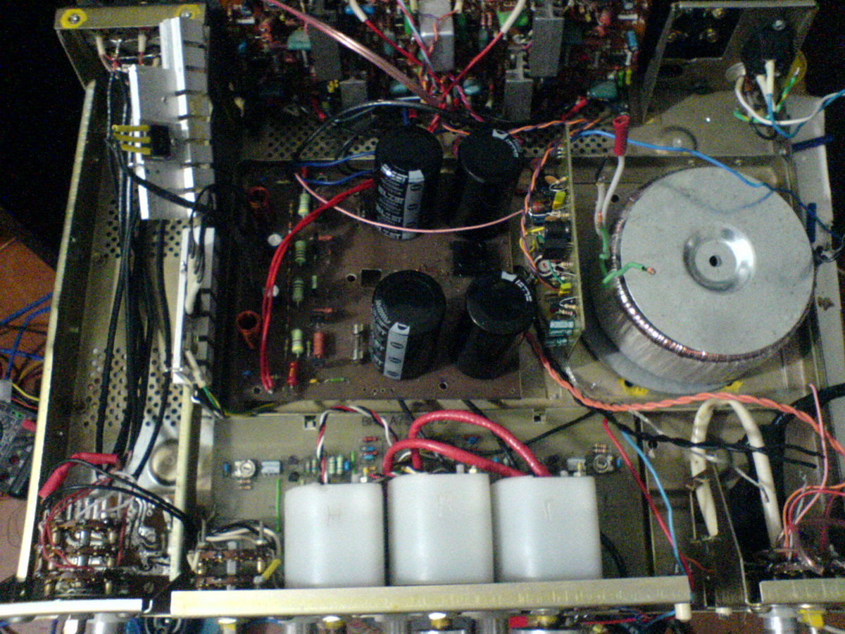

    У моего ТТП-250 первичная обмотка сверху, все проверил, провода вторичной обмотки идут снизу -
    Разматывать это чудо ой как не хочется.
    Есть другой транс от блоков питания MIAP 220V/60V/10A для питания магистрального оборудования КТВ. У него все как надо - наматывать лучше буду его. Все расчитал!
    (Габариты магнитопровода 50/135/75).
    Собственно причина сего веселья вот такая.
    Принесли всем известный аппарат БРИГ 001У 1986 года без транса и плат ВМ и ВС. Аппарат стало жалко выбрасывать. Собрал тестовую схему стабилизатора напряжения вот от сюда - http://cxem.net/pitanie/5-57.php
    Собрал другой предусилитель
    Первоисточник : vegalab.ru. Ред. 11.06. В.Ф.Гайнутдинов
    Играет хорошо, мощно, но вот одно вгоняет в тоску - гул из колонок идет. Ясно, что от первичной обмотки, т.к. у брига транс в железном кожухе и с экраном от первички.
    Подскажите пожалуйста, мне надо намотать 4 обмотки:
    2 по 32В 4А, с отводами для УМ и РБ.
    2 по 12В 0,5А для предварительного усилителя.
    1. С обмотками для питания УМ все ясно, не знаю только как и в какой последовательности намотать и экранировать (если оно вообще нужно) обмотки для предусилителя? Может хватит одного экрана от первичной обмотки?
    2. Если для предусилителя отдельный транс поставить, то у него тоже надо будет экран наматывать. Надо ли ставить между трансами фильтр подключения к сети или можно просто параллельно соединить?
    В какой последовательности мотается транс для умзч начиная с намотаной первичной обмотки?
    Как предложите выполнить БП для этого аппарата на одном трансе или на двух?
    Вот тут фото всего мероприятия:
    https://forum.vegalab.ru/attachment....5&d=1239300040
    Буду очень признателен!

    Ну для начала - ни одно из вложений у меня почему-то не открывается....
    Во поводу рассположений первички-вторички странно, у меня было наооборот. Транс от Торел. Ну да ладно, это не принципиально.
    Второе - транс без экрана не должен давать настолько хорошо слышимый гул, даже без стабилизатора. Скорее что-то напутано в подключении земли.
    Выпрямитель переделать нах. С обмоток - на два моста на шоттках, с мостов на емкости (10000 будет в самый раз).
    В принципе, транс под этот стаб можно было бы и не переделывать, напряжения должно хватить....
    Отдельный транс на пред будет лучше. Однозначно. Просто соединить первички без каких-либо заморок. Хотя для выложенных схем, вообщем-то по-барабану. Добавить после стаба гасящий резистор, после них 7815/7915. и будет счастье. Если уж очень хочется - либо доматываем пару обмоток на ТТП-250, либо покупаем транс ТТП-25 2х15, после него выпрямитель по описанной схеме, только емкости поменьше можно, потом те же 7815/7915, с них и получаем +15вольт.

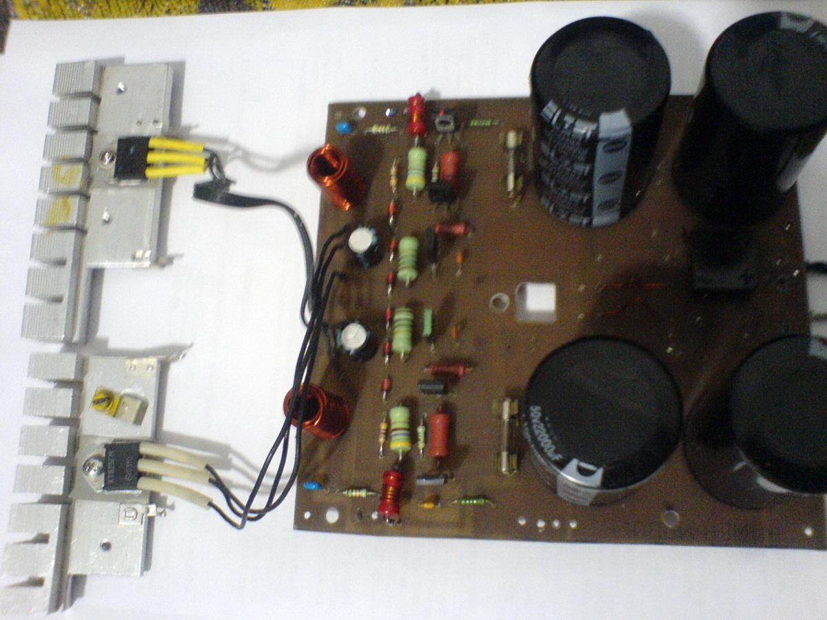

    У меня стоят 4 банки 50в*22000 мкф по 2 в плечо.
    Поскольку транс после выпрямления давал 49,35в, я побоялся ставить их по 2 шт параллельно думал может вздуются (китайские всетаки) и влупил по 2 последовательно может в этом и ошибся!
    Благодарю за ссылку! Там действительно дешевле, все, что я заказал половина стоимости в чип и дип.

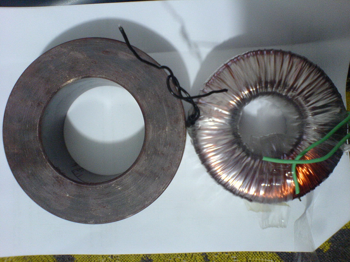

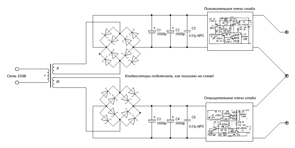

    yurinovboris,
    По фото - вторички намотаны сверху. Как и у меня. У первички провод в три раза тоньше.....
    Конденсаторы действительно на пределе, надо было брать 63в. С другой стороны, если они китайские, то ставьте паралельно. Сгорят - поменяете на нормальные.....

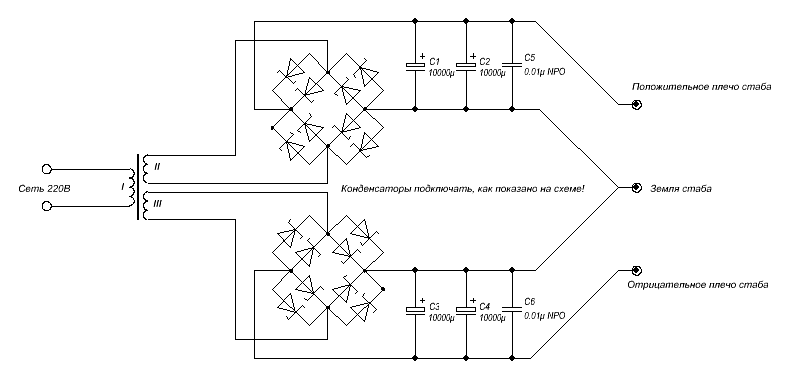

    Диодный мост на фото - выкинуть. Сразу. Из тех, шотток, что есть в меге в наличии - делаем 2 моста из вот этих:
    http://www.megachip.ru/item.php?item_id=636120. Так как это сборка, диоды просто параллелим, используем сборку как один диод.
    Схема:
    а еще лучше так:
    Элементы соединять, как показано на схеме это важно.
    И еще, я схему компоновку Брига не помню, что там за маленькая плата вертикально прямо около транса?
    Последний раз редактировалось KNLL; 10.04.2009 в 12:17.

    Николай!
    Благодарю за схемы!!! Подозревал, что предеться так сделать!
    Буду вторую схему собирать. И сразу вопросы:
    1. Если там будут стоять кондеры по 22000 вместо 10000 тогда С5,С6 будут на 0,022мкф правильно?
    2. На счет шоток 16CTQ080 их на радиатор скорее всего придется ставить?
    Мальнекая плата около транса - это Реле блокировочное.
    На фотке у транса торчит конец толстого провода в зеленой изоляции от вторичных обмоток, а в три раза тоньше как раз сверху намотан, там на бумажке написано 220в черные - через пленку даже видно как они подключены к обмотке сверху.
    Да это в принципе не важно, достал еще один транс. Перемотаю его на меньшее напряжение 30в*1,41=42,5 мож и кондеры целы будут.
    У меня все равно стаб по выходу сделан на +-36в, стабилитроны 12в по 3 шт стоят, больше боюсь бригу давать на схеме у него 34в указано.

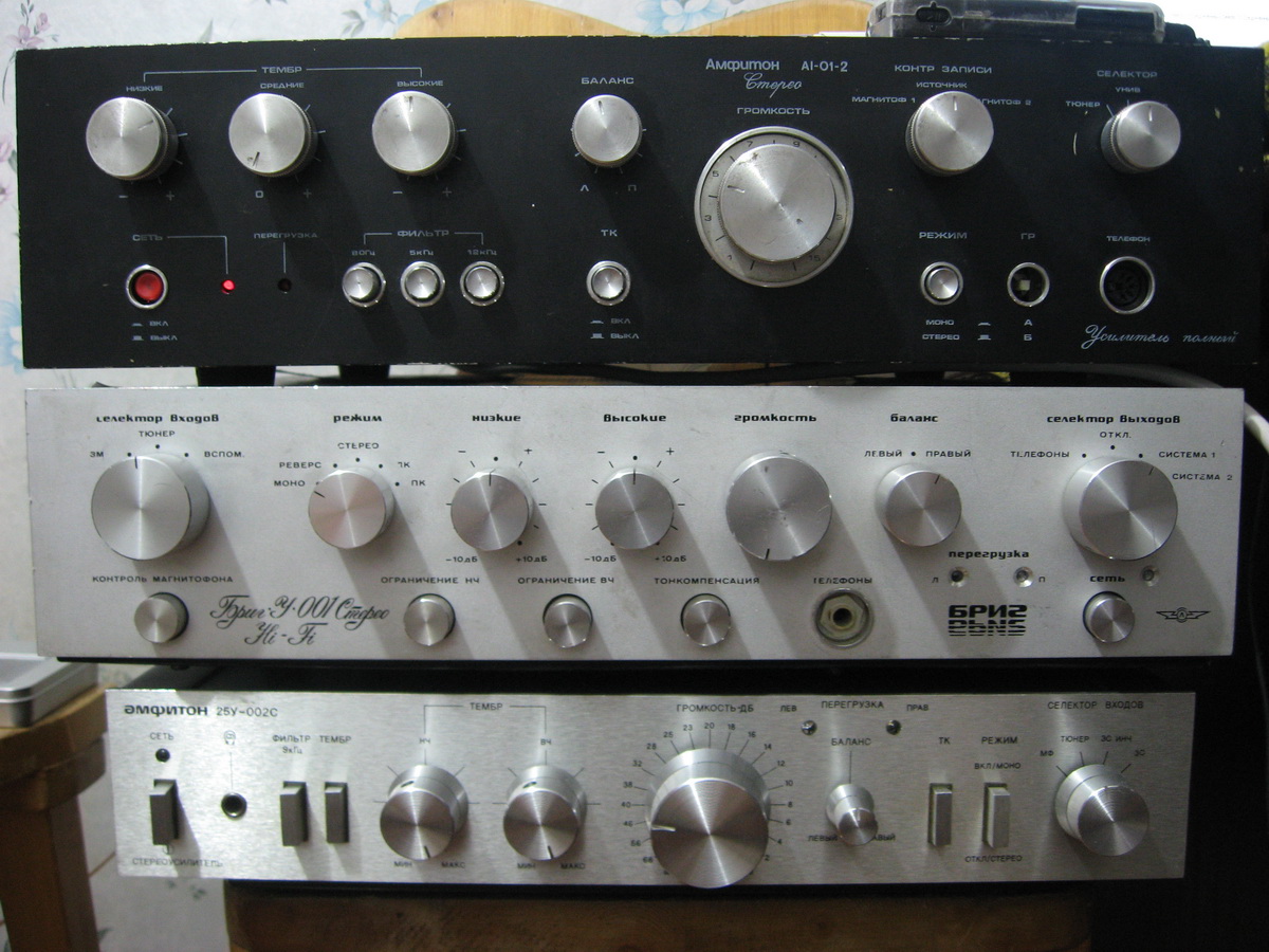

    Если интересно вот моя техника!
ID:	50282   Нажмите на изображение для увеличения.
    Они проходят насквозь через вторичку и уходят под нее. У входа проводов в транс утолщение, (там пайки) так что можно подумать, что черные подключены сверху. На самом деле, это не так. Это точно. Я перематывал точно такой-же.
    По габаритной мощности второй транс конечно получше будет.... Если будете перематывать, то не лишним будет домотать еще витков 100 к первичке и пересчитать вторичку. У транса тогда будет меньше индукция, что есть очень хорошо. Мотайте так - сперва доматываем первичку, потом экран (лучше сделать из медной фольги с изоляцией между витками, потом вторички для пердусилителя ( в два провода), потом вторички силовые. Мотать надо тоже в два провода.
    Не надо им радиаторов. Запаса по току хватит с избытком. Ну, на крайний случай - все на небольшую алюминевую пластинку, только закрепить через изолирующие прокладки.
