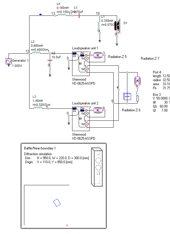

    Составил модель в LSPcad 5.25. Вот тут начинается самое для меня непонятное. Каким-то образом люди считают фильтры в LSPcad 5.25 не учитывая при этом дифракционных явлений! Например тут http://www.troelsgravesen.dk/Diy_Lou...r_Projects.htm. И все сходится!!
    А я сколько ни мучился - даже близко не сходится!!
    Помучился - составил модель в LSPcad -6.0. Для справки: файл я составляю и сохраняю в крякнутой версии, а общитываю в бесплатной демке.
    Ну еще как бы заодно решил и модель ящика тут же получить, благо 6-я версия это позволяет.
    Опять же без учета дифракционных явлений полная ерунда, а с учетом что-то начинает сходиться.

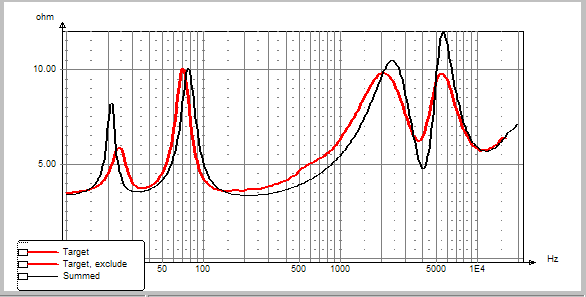

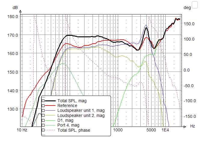

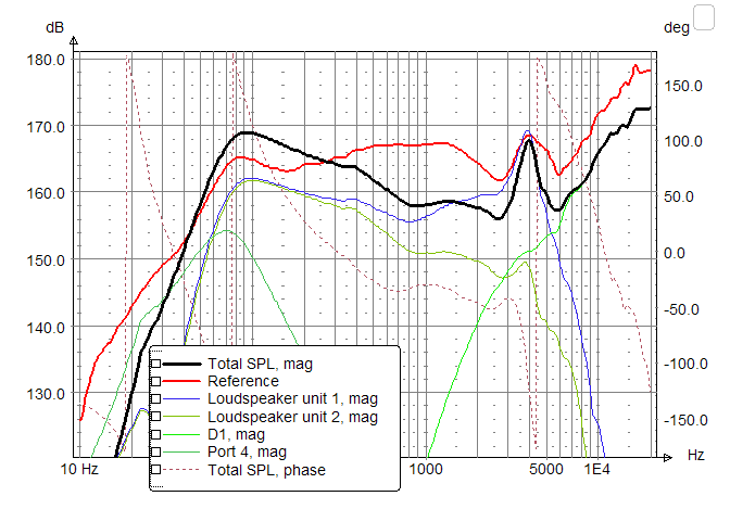

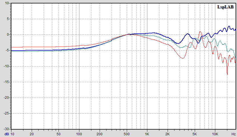

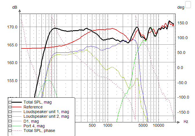

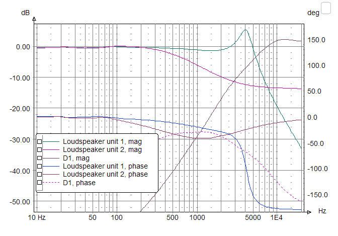

    Так вот вопрос. Я приложил картинки с моделью и графиками расчета с учетом и без учета дифракции.
    Но во-первых на графиках без дифракции не сходится вообще, а на графиках с дифракцией не сходится но немного. Но почему все таки не сходится?
    А во-вторых почему люди моделируют достаточно дорогие АС с помощью LSPcad5.25 без учета дифракции и у них все сходится??!!
    Вот такая вот дилема....
    (на картинках черный график - расчетный, красный - измереный)

    По умолчанию Re: Расчет акустической системы в LSPcad6.33
    В основном из-за неправильного моделирования заполнения.
    Остальное no comments.
    То есть хочешь сказать что адекватная модель заполнения ящика все исправит? Т. е. люди, о которых я говорил выше которые создают модель в LSPcad 5.25 и используют адекватную модель заполнения? Врядли...
    Если речь идет об низах, на которых динамик работает в "поршневом" режиме, то в общем-то они меня пока не интересуют. Мне непонятна необходимость моделировать Baffle.
    PS Граждане, если вызывают сомнения какие-то действия или способы измерений, или еще что-нибудь то, пожалуйста, так и говорите. И желательно что конкретно неправильно. Выражение "без коментариев" кроме ваших ощущений ничего ни мне ни другим участникам не передает.
    Мне ещё только предстоит освоить всё это, но предположу, что те кто работает с LSPcad 5.25 перед расчетом фильтров, производят измерения уже в будущем ящике, с учетом эффектов диффракции и баффла. И тогда подбивают фильтр таким образом, чтобы минимизировать эффект от них

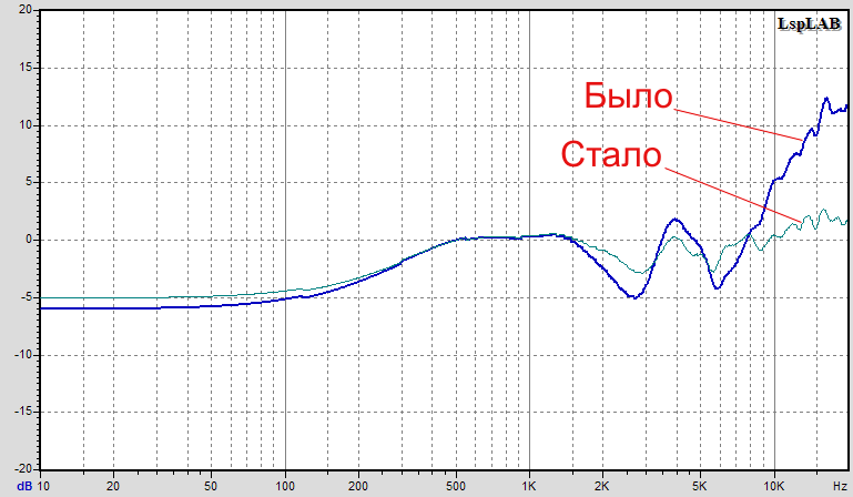

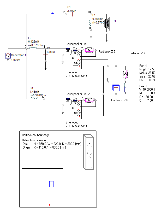

    Да, я согласен с Artiom, именно так я и делал до нынешнего времени.
    Просто интресно попробовать модель с учетом баффла, тогда можно более оптимально спроектировать ящик.
    Для начала я поставил себе задачу доработать АС простым изменением фильтра, без переделки ящика. Несмотря на некоторые несовпадения я все-таки взялся за паяльник и собрал фильтр рассчитанный по модели.
    Вот что получилось.

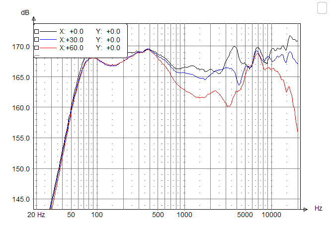

    Расчетные данные коррелируются с измеренными на частотах свыше 2кГц, на участке от 500 до 2000 Гц почему-то не совпадает. Ну и горизонтальная направленность АС также несколько отличается от расчетной. Сначала была отредактирована одна АС, и в монофоническом режиме я попробоал сравнить ее с оригинальной. В прослушивании участвовали тесть и жена. Они заранее не знали какая АС отредактирована. Мнения в пользу определенной АС разделились на струнных инструментах. Тестю показалось что удары медиатора по струнам и всяческие щелчки и шорохи делают звук более живым. Однако он исправил свое мнение когда послушал композицию Генделя исполняемую на клавесине. В целом звук отредактированной АС удовлетворил бо. Получился очень чистым и легким.
    Единственное при прослушивании стереопары несколько недостает стереоэффекта, видимо, из-за провала примерно 3дБ на частотах от 1500до 3000Гц.
    С этим согласен! Думаю, это гораздо удобнее и продуктивнее, чем использовать тот же Edge. Хотя хотелось бы иметь возможность создавать ящики более сложных форм, чем параллелепипед.
