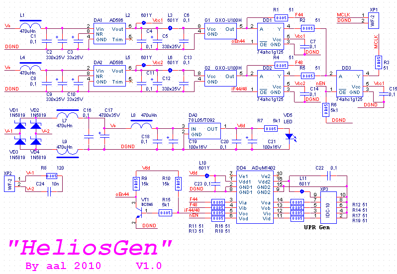

    Наконец-то родились финальные схемы генератора и LVDS удлинителя через стандартный HDMI кабель. Удлинитель это промежуточный вариант, релиз будет на других микрушках, но полностью совместимый. В релизе можно будет цеплять не только ЦАП, но АЦП. К сожалению только или ЦАП, или АЦП. Иначе поступить не даёт стандартный HDMI кабель..... Подключатся будут к одному и тому же разъёму (установленного на том же треморе) - в кабель заложено не только детектирование подключения, но и тип подключения.
    Удлинитель совмещён с конфигуратором. Пока прошивка будет для AD1853 и AD1955.... Прошивка - видоизменённая от выложенной в параллельной ветке.....
ID:	76732   Нажмите на изображение для увеличения.

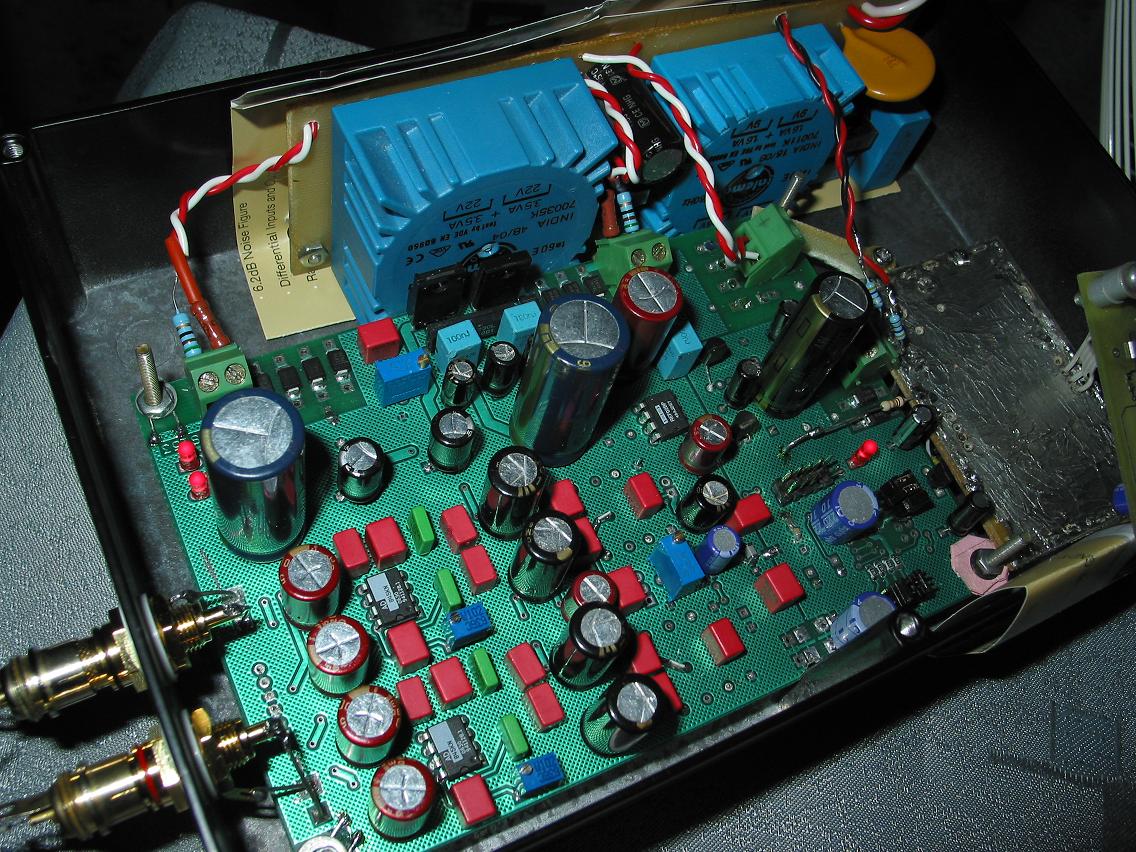

    Мой вариант БП к данному девайсу:

    красяво! Поздравлямс!

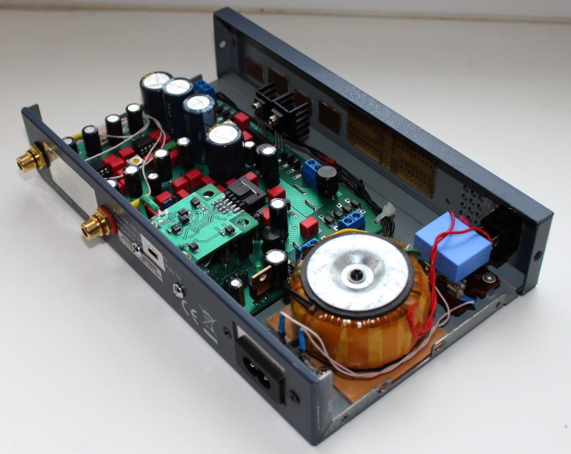

    Мой вариант реализации 153-го цапа в цельном алюминиевом корпусе.
    Правда, плата, как сказал Алексей, выглядит изрядно потрепанной Но я ее довольно долго мучил, так что без этого никак.
  14. #173
    Аватар для aal
    04.11.2004
    2,860
    По умолчанию Re: Модульный DAC
    Компановка - трансы вертикально - экономим объём корпуса - очень компактно получилось...

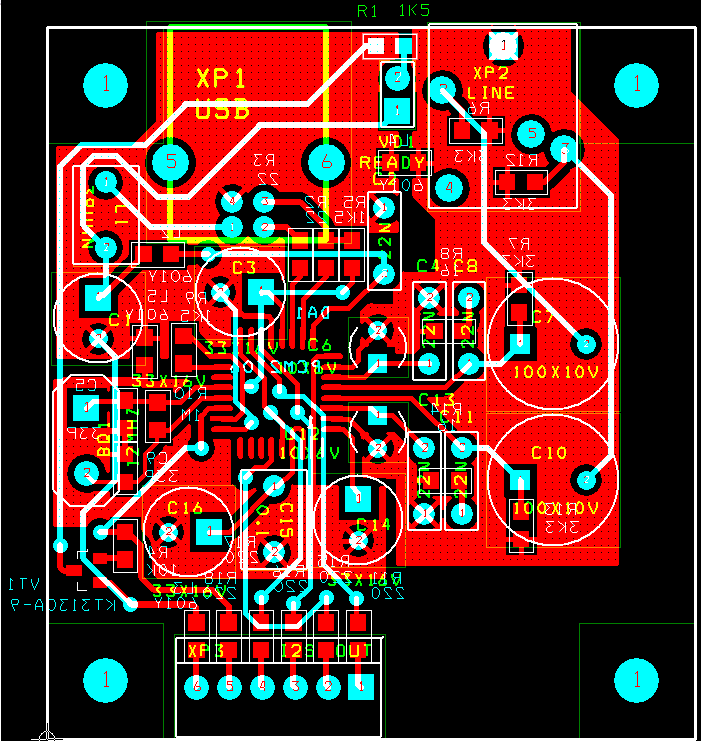

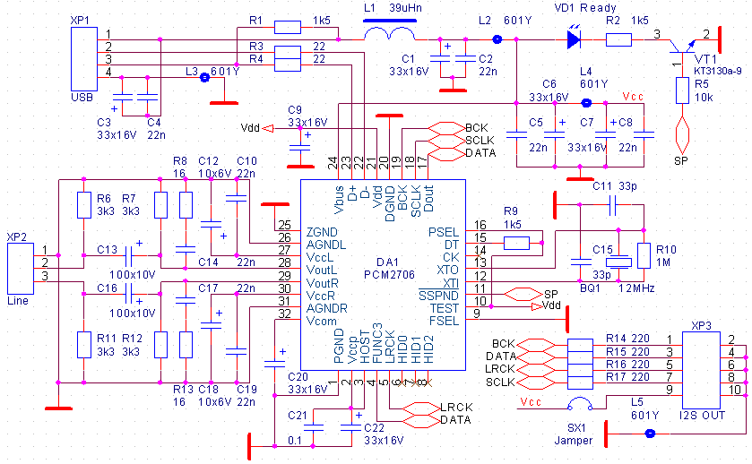

    Попросили показать предидущий вариант USB-I2S с аналоговым выходом. Вот он:
ID:	88522   Нажмите на изображение для увеличения.
