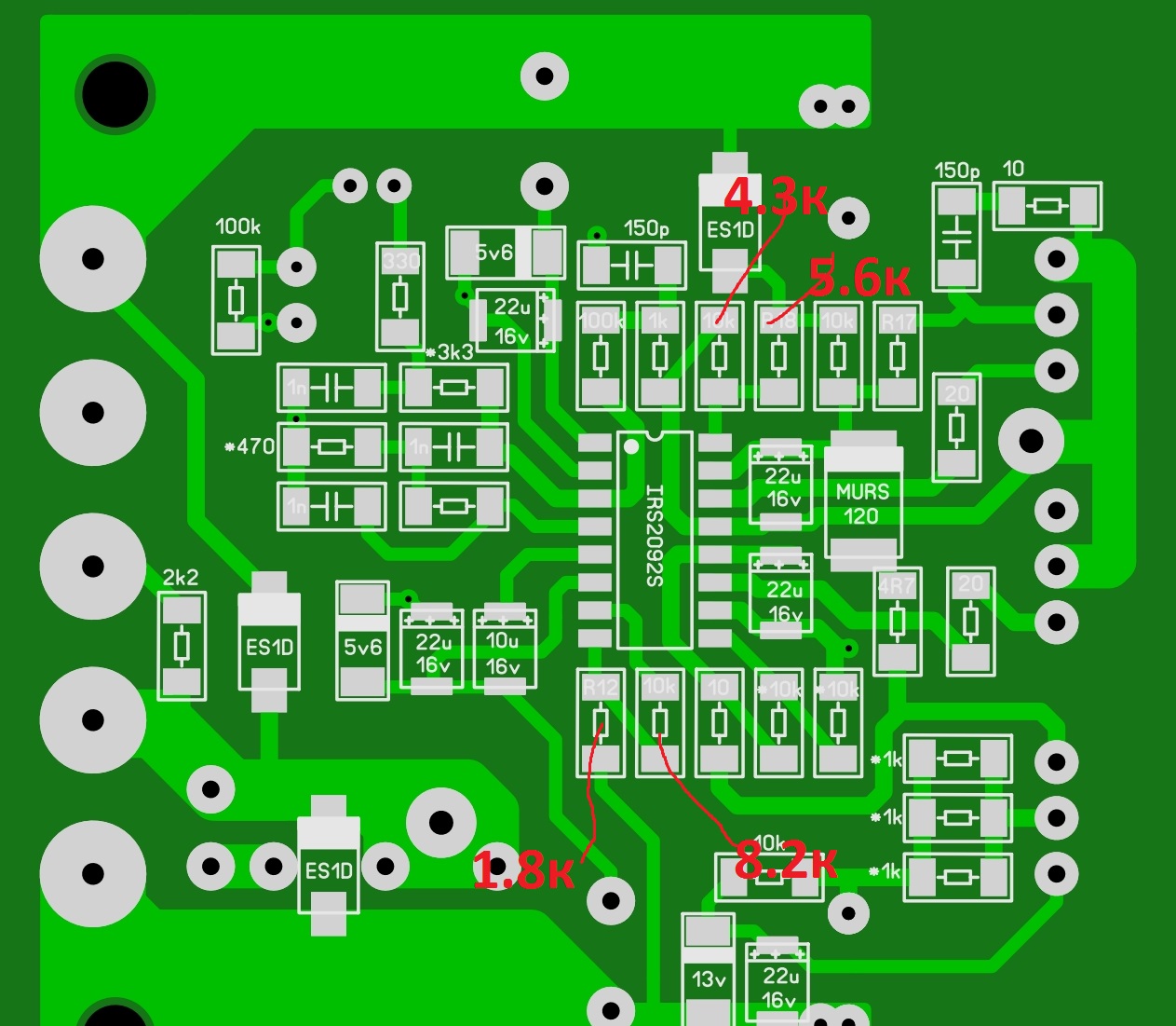

    Подскажите правильно ли я рассчитал защиту по току ?
    полевики irfb 4212 Rds 72.5m (0.0725ом) ток взял 13А
    верхний диод у меня es1j с Maximum Forward Voltage 1.7v

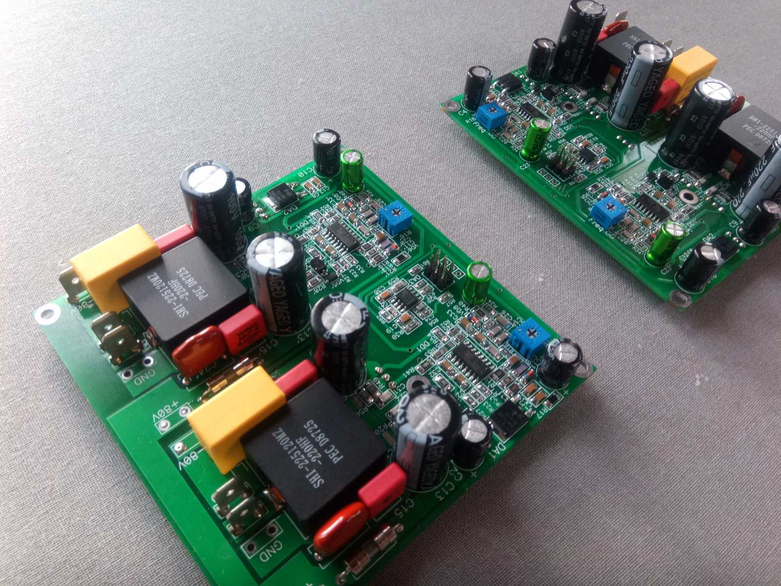

    Вот мой вариант стерео/мост усилителя на IRS2092. Схема практически даташитная, защита от постоянки по мотивам клона N-core, стабилизаторы тоже оттуда. Кого заинтересует, пишите в личку.
