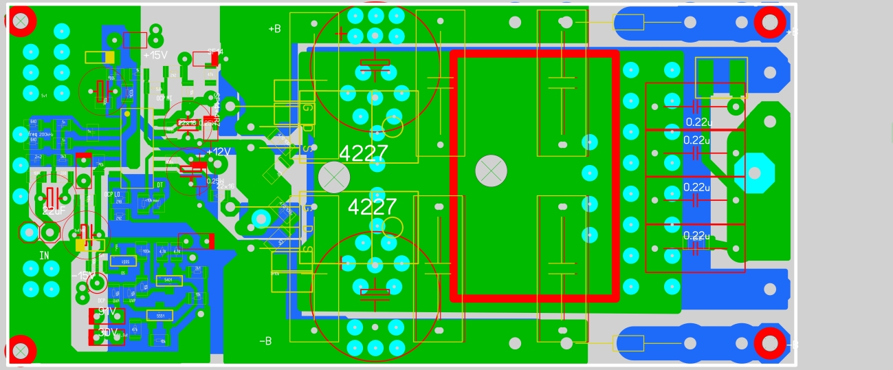

    Без сигнла с КЗ входом в колонке кряхтение, не слишком громкое, до дросселя - затухающий синус, после подачи сигнала всё в норме. Транзисторы 5620, питание пока ±25, на плате "банки" 120мкФ, между ними и основными банками 10мФ - 12Ом ПЭВки.
    Сталкивался кто с этим?
    ---------- Сообщение добавлено 23:14 ---------- Предыдущее сообщение было 22:43 ----------
    Если интересно - плата:
    Не слишком удачно получилось, очень плотный монтаж учудил, размеры конденсаторов позаимствованы кривые, да и измерений пока никаких. Но идеология кмк верная.

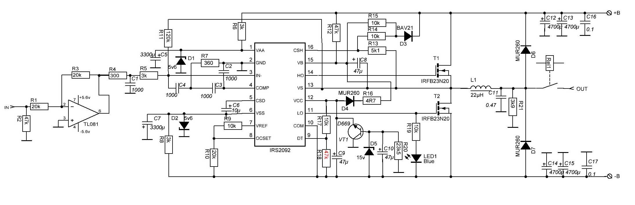

    Здравствуйте. Купил у китайцев IRAUD -350 AMP красный такой с четырьмя банками по 4700. мелькал он уже раз несколько в этой ветке, даже ктото схему с него срисовал. так вот при подключении к нему трансформатора с +-43В, моментально появляется постоянка на выходе около 4 вольт. Диод на плате не светится. напряжение на кондерах в питании 55в, возле микросхемы есть еще два кондера на них по 5 вольт. транзисторы после отключения трансформатора какоето время звонятся на сквозняк - немного постоял закрылись. Т.е. я делаю вывод что скорее всего виновата 2092. скажите пожалуйста как ее проверить???

    Что за диод? Нагрузка подключена? Что за плата, мы тут сами должны искать "красный такой с четырьмя банками"?

    плата такая. https://m.ru.aliexpress.com/item/326...w1547022771333
    нагрузка подключена, вход что подключен что не что в воздухе - разници нет. светодиод на плате один.

    По плате только фото - ни о чём, что делает СД - я должен угадать волшебным образом (то ли +12В, то ли генерация, то ли не уход в защиту). Отнесите в ремонт - вот мой профессиональный совет, если даже схему найти сил/желания не хватает.

    схема есть. Нажмите на изображение для увеличения.

    Что на CSD? Насколько схема соответствует плате?

    1. Попробуйте выпаять Р4 и померить постоянку на выходе без него.
    2. Проверить транзистор VT1 часто дохлый, если так то вместе сним менять и IRS.
    3. Проверить прокладки между транзисторами и радиатором.

    Схема та. подключил вторичную обмотку трансформатора 3ом в нагрузку усилителю. Подал питание +-43В буквально на 3-4 сек. так как транс сразу загудел и сильно нагрелся. Решил все же замерить что там на CSD, пога мерил а это не более 10 секунд транс переставал на секунду гудеть и начанал вновь не менее трех раз. напряжене на 5 ноге 2,8-3,2В. Транс так вспотел что завонял и нагрелся так что руку обжигает.

    r4 коротнул пинцетом, транзистор vt1 какуюто чепуху показывает 20kom. Менять irs???

    На схеме реле - оно откуда питается?
    На выходе 081 какое напряжение?
    Вход усилителя всегда д.б. подключен или замкнут на землю.
    И батюшки - Вы оригинал... Резисторов нет вообще в городе? Хоть ватта на 2-5.
    Насчёт транзистора - забыли проверить +12В, которые он выдаёт.

    Реле на моей плате нет, а так схема точно такая же, все номиналы совпадают - детальки на плате соответствуют схеме. 081 напряжение не проверял, но выпаял R4 - ни чего не меняется. Напряжение на VT1 45В.
