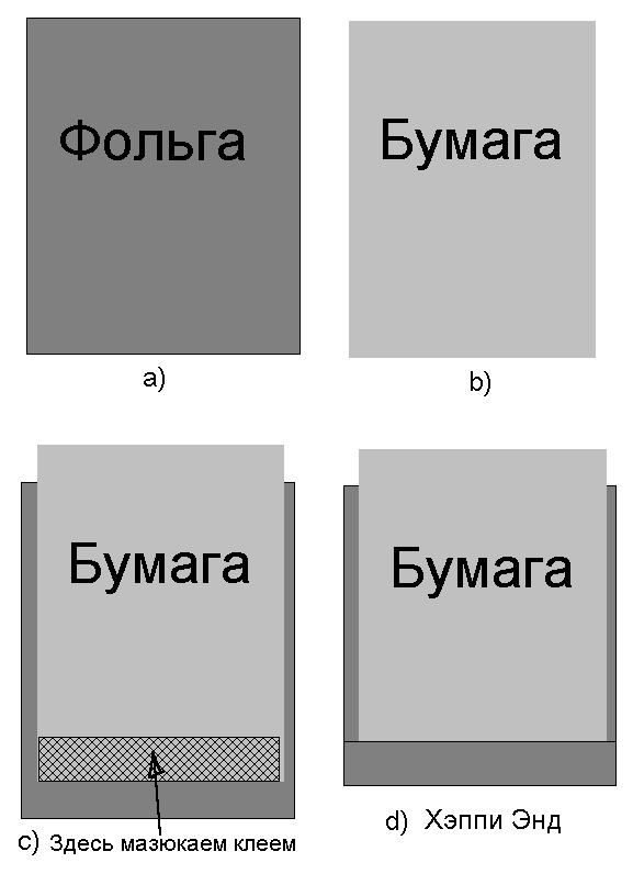

    По умолчанию Re: Еще один совет по лазернику и утюгу
    Сергей, а поподробнее?.. Как фольгу на бумагу клеить? Встык или с чистобумажным участком для захвата?
    Можно ссылкой .
    Я покупал фольгу в широком рулоне, резал его психмашинкой пополам и получал два ролика шириной 200 мм. Бумагу промазывал клейким корандашем по узкой стороне, фольгу наладывал с обратной стороны и загибал на измазанное клеем место. Т.е. получалось подклеено на обратной стороне бумаги. Так что бумажного участка для захвата у меня не было. Принтер ХП-4п.
    Так (фольга шире для наглядности)?
    Так?
    Ага. Только фольга уже и длиннее бумаги. Чутка.
    Это до меня дошло ...
    Спасибо.
