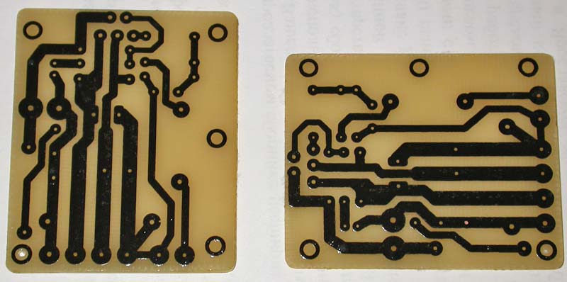

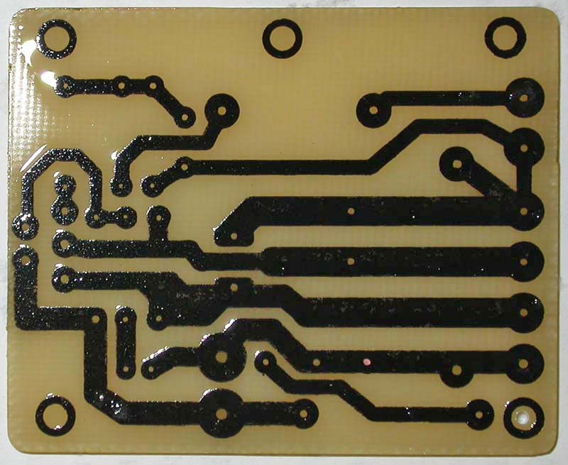

    Вот, только что из раствора, сполоснул водой и сфотографировал. Еще мокрые . Фотобумага Lomond. 90 г/м. МАТОВАЯ. На глянце получалось хуже. Размер платок 45х55 мм. Пошел в магазин за ацетоном - смывать тонер.

    Посмотрел - есть glossy, semi-glossy, сатин. А как точно маркируется эта матовая?
