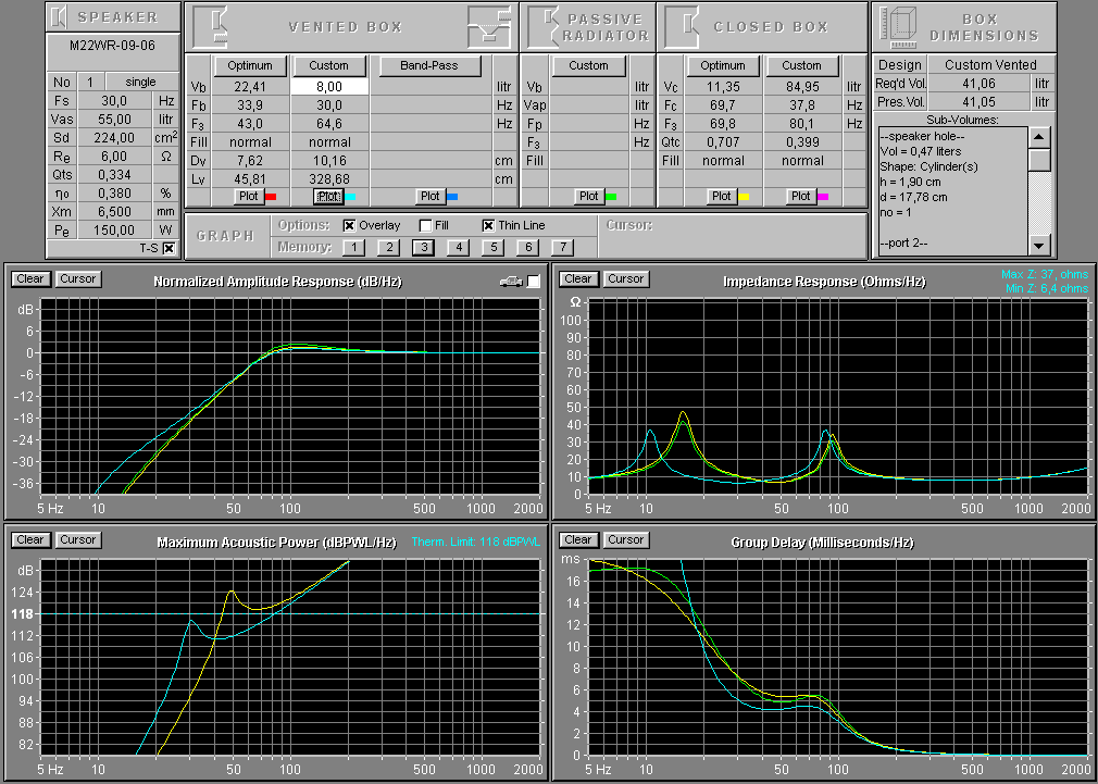

    И снижение добротности динамика и снижение частоты настройки ФИ в отношении горба на АЧХ дают похожий эффект. См. ниже пример с динамиком Вифа в маленьком ящике: зелёная линия - "оптимальная" настройка ФИ 8л; жёлтая линия - та же настройка ФИ для динамика с уменьшенной Qes; бирюзовая линия - низкая настройка ФИ для оригинального динамика.

    А вот пример эффекта от затыкания порта ФИ и превращения ФИ в ЗЯ. Тот же динамик Вифа и тот же маленький ящик объёмом 8 литров. Зелёная линия - "оптимальная" настройка ФИ 8л; лиловая линия - ЗЯ 8л.

    Iliya20, не смешно, сравни крутизну спада со 100Гц - 14 дБ на октаву - ничем не выташишь , ничем не исправишь в данном оформлении (а в твоём графике -6дБ), только давить чувство, а потом вытаскивать фильтрами
    на полку без горбов. Но чувство потеряем очень сильно, колонка и так
    им не блещет.

    Не нужно понимать всё буквально. Я же писал, что привёл графики для другого динамика и в другом ящике. Я специально уменьшил объём ящика в расчёте для того, чтобы получить похожий горб на АЧХ. А затем я показал как влияет на горб низкая настройка ФИ, уменьшение добротности динамика и затычка в ФИ.
