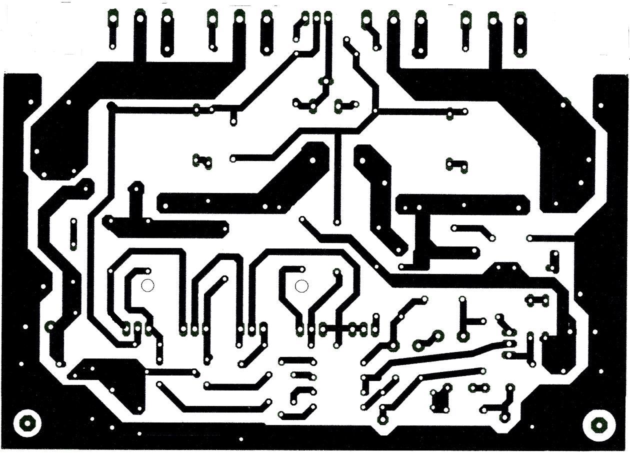

    А можно рисунок последней печатки, но только без деталей чтоб сразу под утюжок?

    Дык, последний вариант, смотри выше, пост 107. или чтоб только дорожки были?
    Ну а схема, как все остальные, в т.ч. и холтоновская.
    Для 100 ватт маловаста по одному тр. в плечо, а для двух, не мешало поднять ток второго каскада, хотя бы в два раза.
    В эмитера транзисторов ТР 2 и тр 3 Желательно по резистору 47ом, для улучшения линейности. Интересная функция у стабилитрона ZD 2, я такого ещё нигде не видел, наверное, чтоб долбило на низах. И, как всегда, непонятки,защита от китайцев что ли ? Что там за прямоугольник в коллекторе тр 9, сопротивление? На сколько :?
    Так пойдёт?

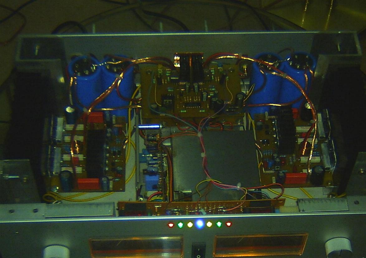

    Наконец!
    Первые испытания, прослушивания и .... чудо не получилось. Обыкновенный усь. Таких много. " Высоким концом" и не пахнет ( не мытым, если только )
    Дай приработаться, глядишь, рассосется...
    С чем сравнивал, как верх звучит?
  9. #108
    Старый знакомый Аватар для Дядя Фёдор
    11.06.2005
    На Родине предков
    717
    По умолчанию Re: Усилитель Холтона
    Да вот как раз верх и не нравиться. Резкий, выпирающий.
    Пока не счем не сравнивал, так слушал. Завтра, после работы, часть коллекции перетащу в зал и устрою полигон для прослушивания.
  10. #109
    13,173
    Потому и спросил. С устойчивостью ОК?
    Вот устойчивость - радует !
    Пост 97 ! Сомневаюсь что это улучшит, горбатого могила исправит.
    Ещё раз убедился, что биполяры лучше. Хотя самый лучший усилитель ( по звуку) у меня в коллекции - эстрадник "Adam Hall PA1200" на куче IRF 640 и IRF 9640 !
    Спасибо убедил!
    Сечас только прослушал кучу усилителей , кучу СДшек и успокоился. На прослушке были " Rotel RB-970BX"; "Akai AM-A90";"Dual CU-1460" Усилитель Н.Сухова и Холтона. Оказалось, что остальные играють ещё хуже. В порядке от хорошего к худшему
    Холтон, Сухов, Rotel, Akai, Dual. Причём первые три играли почти одинакого ( зря ругают Сухова) у Rotelя мощность не дотягивала до первых двух. Akai имел больше сходства с ламповым звуком, такие же рыхлые низа и прекрасная середина и верха. В нём выход на 2SK405 и 2SJ115. Dual, вообще ни чем не отличился, мертвый звук.
    И в чём убедился, много сд с поганым качеством, особенно с Российской музыкой, как раз по верхам.Зарубежные сд, оригиналы, просто супер. Так что, аппарат ДОСТОИН !
