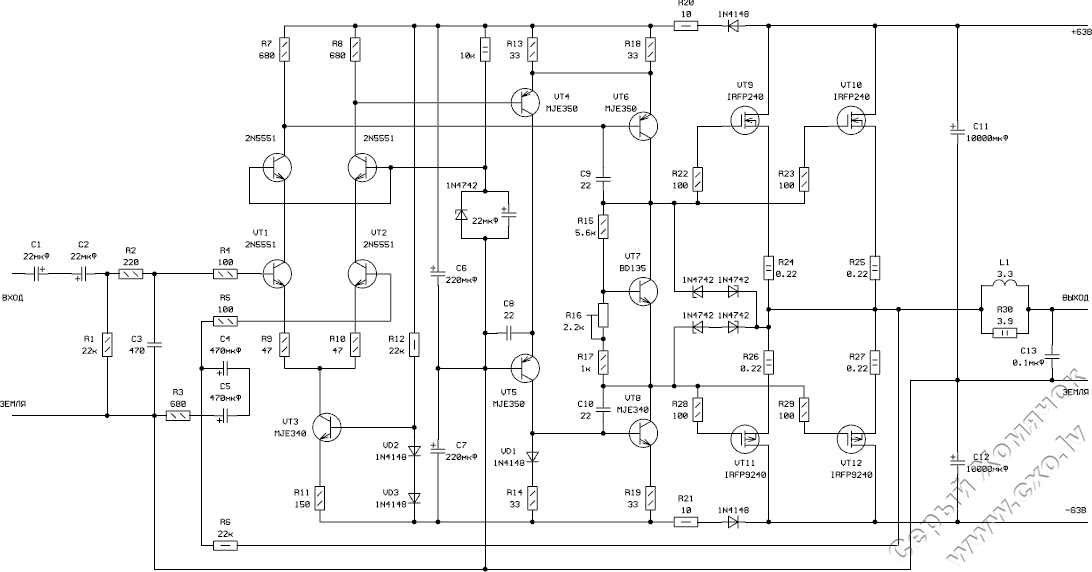

    Можно вопрос по схеме
    https://cxo.lv/index.php/solder/amps/43-holton00
    Зачем защитные стабилитроны на затворах выходных транзисторов?
    В какой момент напряжение затвор-исток больше максимально допустимого?
    Считаю CRC столбиком

    По умолчанию Re: Усилитель Холтона
    При замыкании в нагрузке, например.
    А как поясните?
    У этого усилителя нет защиты от КЗ и перегрузки. Так что ему КЗ противопоказано.
    Сколько я не моделировал схему мне не удалось получить опасное для транзисторов напряжение затвор - исток.
    Всем усилителям КЗ нагрузки противопоказано.
    Цепь стабилитрон-диод в затворах выходных мосфетов ограничивают ток в нагрузке. Достаточно, чтобы успели сработать плавкие предохранители.
    Закоротите выход и посмотрите, что будет с током покоя ВК с/без стабилитронов в затворах. Подберите стабилитроны так, чтобы ток ограничивался менее, чем выдержит транзистор.
    Кто вам это сказал? Признавайтесь)
    Ваше мнение можно легко опровергнуть)
    1. Транзистор нужно защищать по ОБР.
    2. Предположим, что для ограничения тока))). До какого конкретно для IRF240/9240?! При питании +-50В. При КЗ максимальный ток 3 А без запаса по мощности. Предположим, что вы подобрали стабы, а теперь проверьте какую максимальную мощность будет выдавать в нагрузку 4 Ом ваш усилитель, когда ток в нагрузку будет 3 А максимум.
    3. Теперь реально. Подобрать стабы практически не возможно. Да и транзисторы IRF240/9240 малость разные и стабы будут разные.
    4. Обратитесь к схемам, где есть защита от КЗ и перегрузок и там эти стабы присутствуют, естественно выход на полевиках. Эти стабы не выполняют ограничения тока на выходе.
    Так что это банальная защита по входу затвор - исток.
    Моделирование. Закорачиваем выход и смотрим.
    Личный опыт. Пару раз эта цепь спасала выходники.
    Не вижу смысла вас переубеждать.
