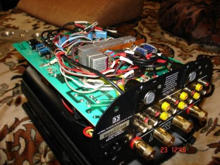

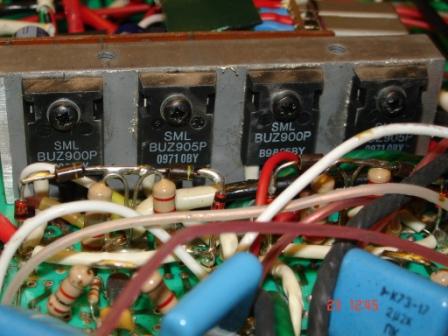

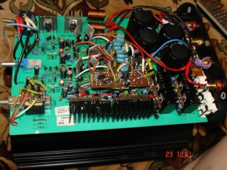

    Как я уже говорил, усилитель собран на основе оригинальной платы MF X-A1 плюс нескольких макетках.
    Схемы отличаются не сильно. Я бы не стал применять IRF. Кроме этого на звук влияет настройка усилителя (полоса без ОООС и глубина обратной связи). С указанными в оригинальной схеме элементами, холтон будет звучать иначе, а хуже или лучше - зависит от вкусов и пристрастий .
