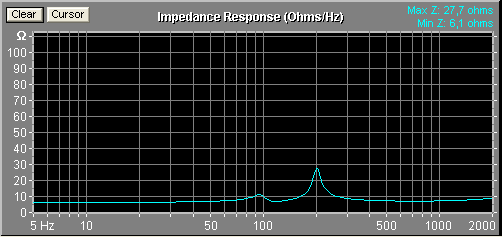

    кривая полного импеданса ФИ системы содержит, как правило, два горба: резонанс трубы и резонанс головки.
    измерения не выявили наличие первого горба. при этом исходя из размеров трубы он должен быть (100Гц) и много ниже резонанса головки (180Гц).
    какие мысли куда он делся?

    Давайте параметры динамика, параметры акустического оформления... тогда все будет ясно... Возможно, слишком низко настроен ФИ.

    хорошо, допустим, что слишком низко. и что тогда?

    Да балин , огласите же наконец, параметры, как меряли, а так же "что где, да как", вообщем, всё что знаете...

    оглашаю:
    fs=168
    Qa=10.7
    Qe=2.3
    Qt=1.88 at Rg=0
    Vas=0.56
    V=1.73
    fb=115
    fc=191
    ни справа, ни слева никаких других резонансов нет. fb рассчитано из физ. размеров трубы. кстати пытался ее подрезать, чтобы увеличить fb, но, блин, все равно ни хрена нет.

    Данный динамик с ФИ уже полное Гы-Гы...
    Эт-т точна
    Всё так, но это характерно лишь для правильного ФИ
    В вашем случае, для такой высокодобротной головки, левый горбик настолько маленький, что поймать его тяжеловато.
    Вот, примерно, какого горбатого там нужно искать ->
    Вот, примерно, какого горбатого там нужно искать ->[/QUOTE]
    спасибо, вывел из штопора.
    блин, у меня даже в голове не трепыхнулось, что усилок будет не с отрицательным выходным. вот мудаки даже нормального усилка не удосужились соорудить. пихнули что есть. мда глаз замылился.
