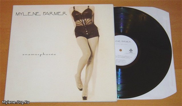

    Нужна аналоговая студия. А где же её сейчас возьмёшь? Вон, Машина времени записывалась на ленту, но ленту тут же переводили в цифру.
    А вообще, пластинки, конечно, выпускают.
Название:	Anamorphosee - vinil.jpg
ID:	42331   Нажмите на изображение для увеличения.
Название:	Innamoramento - vinil.jpg
ID:	42332   Нажмите на изображение для увеличения.
Название:	2005 - AQLO - vinil.jpg
