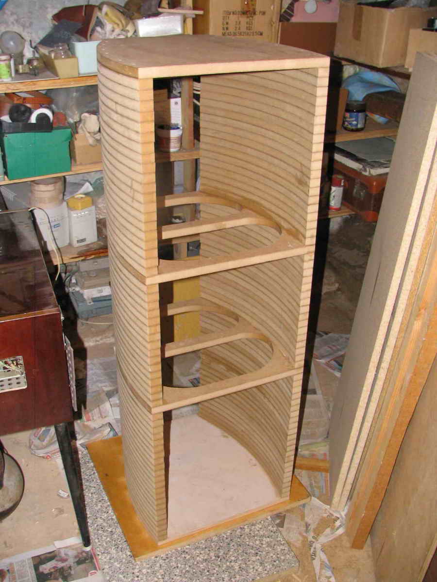

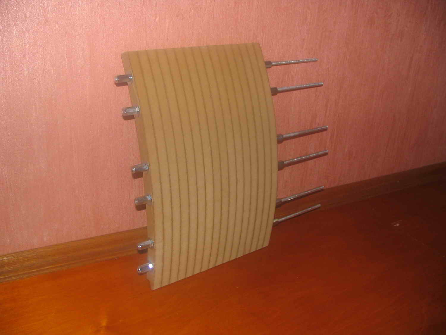

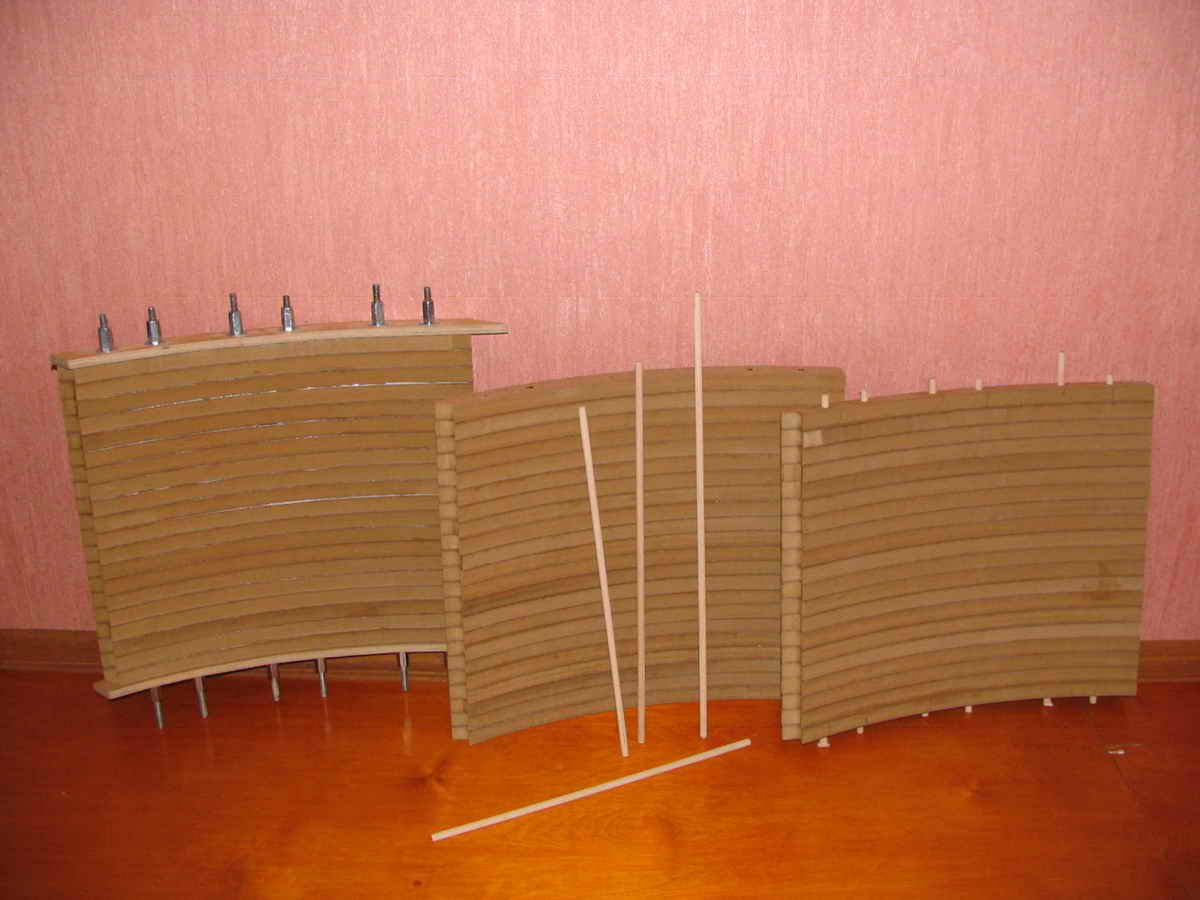

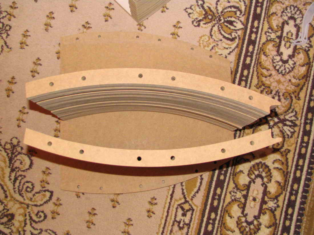

    Тоже экспериментирую с закругленными боками. Рискнул сделать из МДФ. Уж больно привлекательный материал - не звенит. Одну ужЕ склеил. Технология видна из фоток. Клеил на ПВА. Пока не рассохлась. Но времени прошло еще очень мало. Думаю надо ее пропитать водным раствором ПВА. Тогда не будет влагу набирать и выпускать.
    Пробовал клеить по одной заготовке и короткими шкантами - не понравилось. Кривоваты стенки получаются. Случайно попались метровые шканты из бука (ф - 8мм). С ними все ровно получается.
