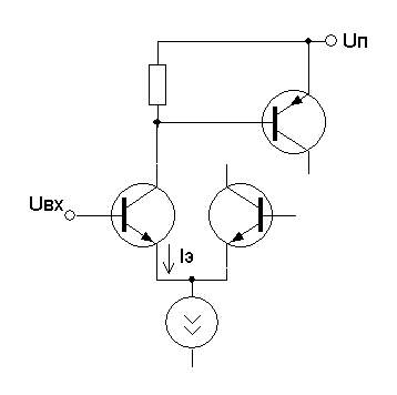

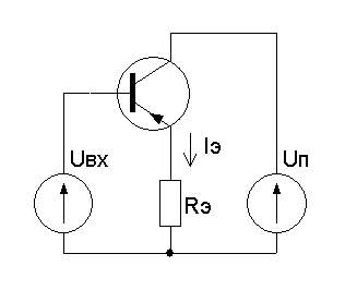

    Вот простой пример тепловой неустойчивости (схема).
    Ку=dIэ*Rэ/dUвх - коэффициент передачи.
    dIэ=(dUвх-dUбэ)/Rэ - изменение тока эмиттера.
    dUбэ=dTк*kт - изменение напряжения БЭ при изменении температуры кристалла.
    Здесь kт=-2мВ/гр. - температурный коэффициент Uбэ.
    dTк=dP*Rт - изменение температуры кристалла.
    Здесь Rт=300гр./Вт - типичное тепловое сопротивление кристалл-окружающая среда для транзисторов малой мощности.
    dP=dIэ*Uп - изменение мощности, рассеиваемой на транзисторе.
    Из этого получаем:
    dIэ=dUвх/[Rэ+Uп*Rт*kт]
    Ку=1/[1+Uп*Rт*kт/Rэ]
    Здесь для упрощения принято, что Uп>>Uэ и не учтено внутреннее сопротивление эмиттера.
    При -Uп*Rт*kт/Rэ=1 коэффициент передачи Ку стремится к бесконечности: получаем выполнение одного из условий тепловой неустойчивости.
    Ситуация -Uп*Rт*kт/Rэ>=1 типична для входных каскадов многих усилителей, где малы или отсутствуют эмиттерные резисторы и коллекторы ДК идут непосредственно на шину питания.
    Леонид,почему так?Ведь это справедливо только для ЭП?Где у Вас нагрузка?Что есть Ку?Не совсем понятны выкладки.
    Сергей.
    22.02.2005
    3,129
    По умолчанию Re: Серво
    Здесь вместо Ку можно написать выражение для крутизны dIк/dUвх. Суть от этого не изменится. Главное, что в таком каскаде при высоком напряжении на коллекторе и и малой величине Rэ возможна очень сильная тепловая ПОС.
    Аватар для PSV
    07.05.2004
    Моск.обл.Черноголовка
    3,541
    Ага,вот теперь понятно.
    Естественно,когда КТ принимает отрицательные значения,т.е для биполяров и некоторых,в основном мощных полевиков.
    Сергей.
    22.02.2005
    3,129
    Вот пример реальной схемы.

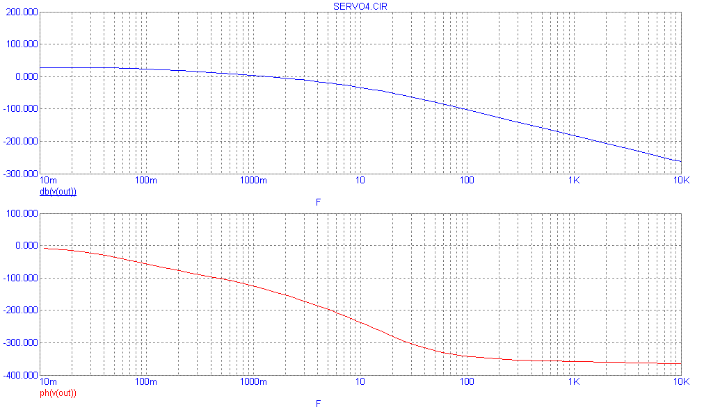

    Серво четвёртого порядка
    [ADDED=PSV]1113998781[/ADDED]
    Цитата Сообщение от Александр Котов
    Эти диоды приближают реальный ОУ к идеальному, снижая требования к ОУ, и ни чего больше.
    Они ограничивают сигнал на входе интегратора.Нельзя этого делать.
    Костя,по схеме так?
ID:	1826   Нажмите на изображение для увеличения.
