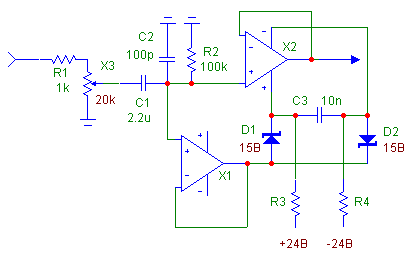

    У качественных ОУ с входным каскадом на полевиках (типа ОРА1641, ОРА827 и др.) есть пожалуй только одна проблема, препятствующая их применению в качестве повторителей - это искажения из-за синфазного напряжения (Sia_2 это отмечал не раз). Если питание ОУ сделать плавающим от сигнала, то синфазные искажения уменьшаются, но обычный способ заключается в создании ПОС от выхода, что уменьшает устойчивость, а также из-за задержки подавление не будет точным. Но если управление питанием ввести от самого сигнала через другой повторитель (этот ОУ также должен быть с полевиками на входе, но искажения тут не важны, главное он не должен быть медленнее, чем основной ОУ), то не будет ни ПОС, ни задержки (см. рисунок).

    Подозреваю, что на ВЧ эту схему необходимо макетировать, а не симулировать... Вот #опой чую, не обойдётся без сюрпризов.

    Поскольку здесь нет ни ПОС, ни ООС по питанию, а на входе имеется С2 (т.е. сигнал в зависимости от положения потенциометра начинает спадать, начиная с 0.3-1.6 МГц), то всё определяется управляющим ОУ, он должен иметь при 100% ООС единичное усиление до частоты не менее 2 МГц при выходном напряжении, равном амплитудному значению макс. входного сигнала (около 3 В), и достаточно низкое выходное сопротивление на ВЧ (наверное стоит на его выход поставить цепочку Цобеля), чтобы не возбудился основной ОУ (поэтому не стоит в качестве основного ОУ использовать ВЧ ОУ, требующие низкого сопротивления цепей питания на ВЧ). Других проблем я не вижу.

    Но если управление питанием ввести от самого сигнала через другой повторитель (этот ОУ также должен быть с полевиками на входе...
    ...и нелинейность входной емкости этих полевиков (у управляющего ОУ) точно так-же нелинейно зашунтирует вход
    Ну и почему вместо этого не поставить инверт?
    А замечание относительно малопригодности 8065/6 в неинверте относится ИМХО не столько к входной емкости данных микросхем, сколько к входному каскаду, который при определенных входных синфазных напряжениях становится уже не полевым, а биполярным. Нелинейный переход из одного режима в другой (с совсем другими характеристиками, например, большим входным током) и создает проблемы.

    ...и нелинейность входной емкости этих полевиков (управляющего ОУ) точно так-же нелинейно зашунтирует вход
    Во первых в схеме есть С2, который на порядок больше входных ёмкостей ОУ, во вторых борьба идёт с синфазным напряжением на звуковых частотах, а входные ёмкости ОУ величиной в пару пикофарад влияют или на ВЧ или при высоком сопротивлении источника сигнала, чего в данной схеме нет (максимум 5.5к).
    И как согласовать регулятор громкости с готовой логариф. характеристикой?
    Совершенно верно, это видно из схемы входного каскада.
    Это эротическая фантазия, поскольку биполярный входной каскад открывается при входном напряжении порядка +9.5В и выше (при +-12в питании), что наглядно видно из графика TPC29 даташита. Поэтому в рассматриваемом применении эти тр-ры ни на что не влияют.
    Вы говорите об резком открывании, но эти биполярные транзисторы влияют при любом синф. напряжении, это видно из отсутствия прямого участка на графике зависимости входного тока от синф. напряжения, а у нормальных ОУ с полевиками на входе всё иначе (напр., на графике 26 у ОРА1641 прямая линия от -3В до +3В).
    На тех же двух ОУ можно сделать неинвертирующую схему и без таких наворотов - лишь включив последовательно два инвертирующих каскада ;) Синфазного сигнала не будет, бороться не с чем.
