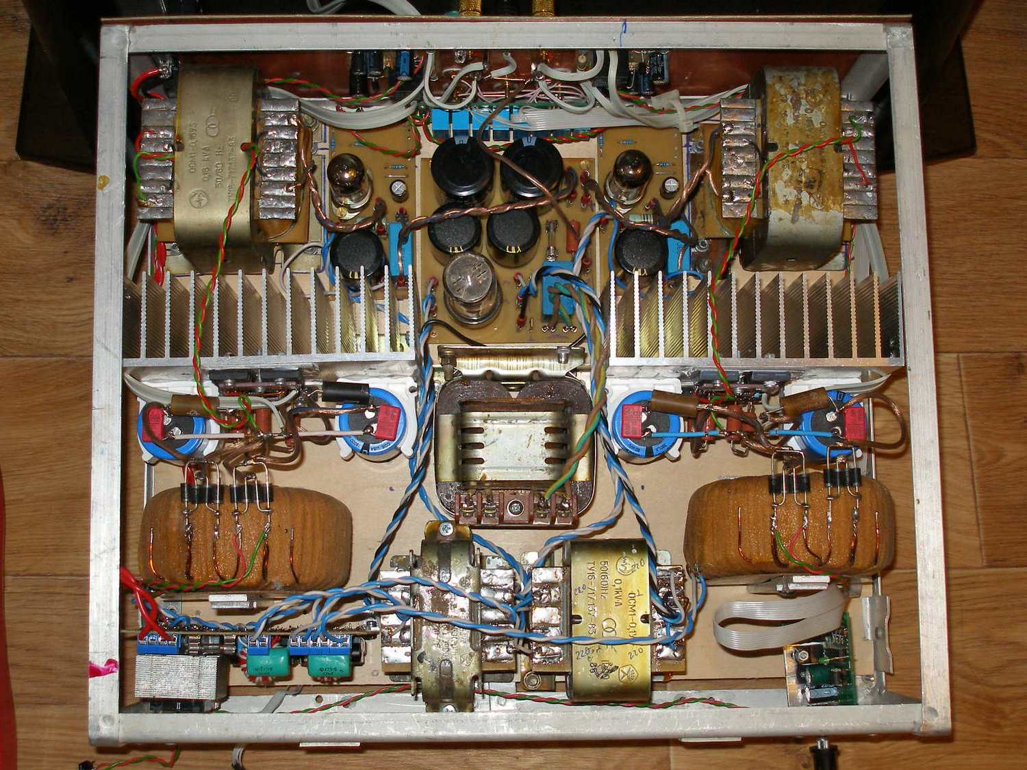

    По умолчанию Re: Собран лёгкий аналог гибрида AI50 NEM.
    Итак доделал свой гибрид, попробовал фильтры в питании и стабилизатор, но лучше всего оказался дроссель, причём звук лучше с дролсселем, когда его активное сопротивление равно активному сопротивлению обмоток анодного трансформатора......
    В общем я остановился на оригинальной схеме Автора, только немного отличается выходной каскад....
    С транзисторными фильтрами и со стабилизаторjм на LM звук становиться полее плоским и мёртвым и сухим, теряется объём и ушам противно... Вокалисты теряют свои голоса. С дросселем муть ушла вся, появился объём Вокал проснулся...
    В общем дроссель рулит, хоитя я не очень люблю эти моточные изделия, но для меня факт...
    Добавлено через 4 минуты
    вот фото не до конца доделанного уся - не ругать если не нравиться
    Скоро сделаю морду и закрою
    Слушается это с акустикой Крылова, CD Sony по I2S с синхрой из DAC от SergioT...

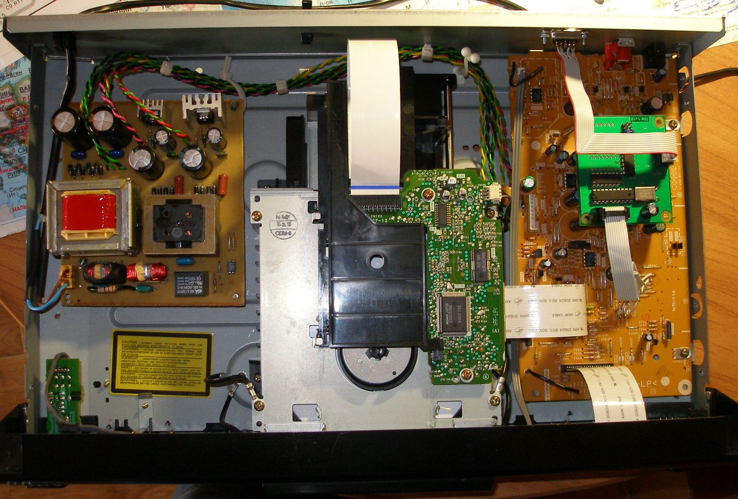

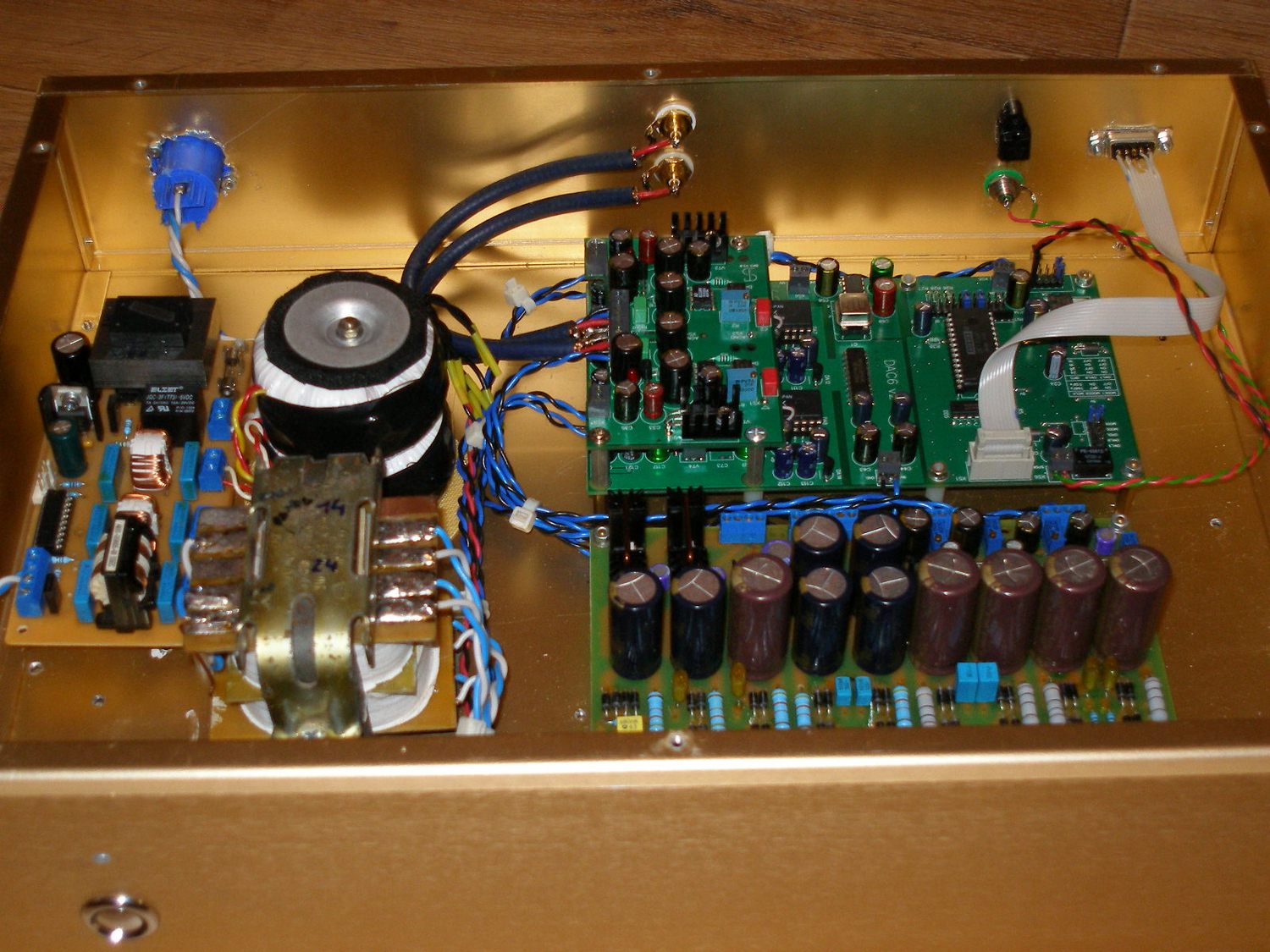

    Фото
Название:	Dac PCM 63 SergioT.JPG
ID:	49399   Нажмите на изображение для увеличения.
ID:	49400   Нажмите на изображение для увеличения.
