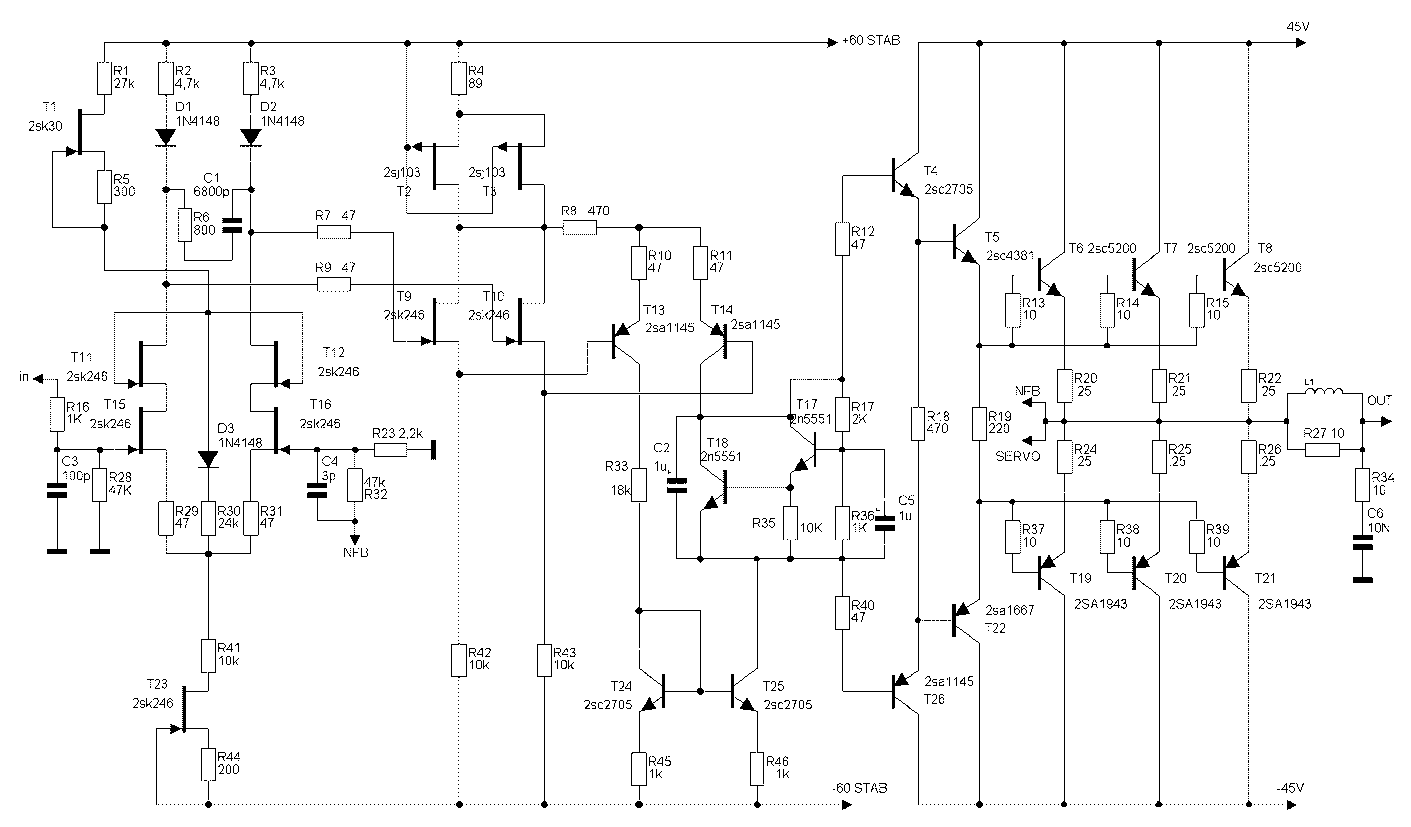

    После безуспешных поисков изготовления приличного корпуса ,приобрёл на немецком EBay вот такой усил ,называется Vincent SV 231(Sheng Ya Аudio ).Открыл крышку и был
    приятно удивлён,поражает основательность и грамотный конструктив .Транс по размерам примерно 1.5-2квт с
    отделными обмотками по каналам и на оконечник и
    УН,электролитов в сумме на 80000мкф(Rybicon).В УН вижу Элну
    Силмик.Шунтированно питание Вимой.Питание концов +\-45в с током покоя 1а,УН +\-60в
    стабилизированное(LM317\337).В классе А работает примерно до
    25 вт мощности,в АВ по паспорту 200вт на 4ом.По схемотехнике на выходе тройка
    1145\2705,дальше 4381\1667 и по три в плече 5200\1943.Серво
    на TL082.В УН 2sk246GR
    по 16 шт в канале и 2sj103bl по 4шт.На входе АЛЬПС.Схема УН не
    симметричная,напоминает,ту что была в Шкритеке,с двумя последовательными дифкаскадами,только здесь на полевиках и с каскодами.Срисовал ради интереса,тем более интерес появился
    ,потому что после небольшой доработки(в схеме серво была ошибка в номинале резистора) он ещё очень не плохо
    заиграл.Подкупает открытость и ясность звука.На хорошо
    знакомых дисках услышал много нового.Порвал как тузик грелку Аркам 32 ,Мириад 120,Ротел 971 моих приятелей.С первых аккордов становится ясно,что аппарат совершенно другого уровня,особенно когда работает в классе А. На сложной
    классике нет никакой каши,всё ясно и при этом очень
    слитно.Даже стало жалко разбирать его ради корпуса ,тем более,что есть поле для дальнейшего апгрейда.

    Вот схема усила до апгрейда,если кому интересно.Рисовал сам с платы,так,что могут быть некоторые неточности.

    Сергей, сколько же там каскадов усиления по напряжению, я не менее 4-х насчитал. И вокруг этого сделана ОООС.
    Аватар для PSV
    07.05.2004
    Моск.обл.Черноголовка
    3,541
    По умолчанию Re: Китайский ХайЭнд.
    Нет не вокруг.На преде своя,на выходе своя.Общая ООС- только серво.Из доработок,выкинул пред,сигнал подал сразу на
    оконечник.Выход серво завёл тоже на оконечник.На входе
    оконечника резистор заменил на 1м.Полевики,тем более
    закаскоденные позволили это сделать.Правда заметного
    улучшения выкидывание преда сразу не дало,это говорит о неплохой
    работе преда,пока не настроил серво.
    Вообще эксперименты с постоянными времени серво дали
    весьма неожиданные результаты.Вместо резистора,который идет
    с интегратора на суммирующую точку ОС поставил сдвоенный
    переменник.Оказывается его номинал довольно заметно влияет
    на звук и имеет свой оптимум.Совсем не надо оказывается
    постоянную времени серво делать как можно больше.Сначала у
    меня частота среза усила с серво была около 0,1 гц,схема имеет очень малый дрейф и это
    позволяет сделать.Но оптимум по звуку получился около 1гц.К тому же
    серво в Vincente имела апериодический характер,стояли разные
    резисторы на неинвертируюшим интеграторе .Установил
    одинаковые резисторы 1м,потом подобрал постоянную времени,звук
    заметно улучшился.Ещё мысли попробовать серво по схеме
    инвертирующий интегратор + инвертор.

    Цитата Сообщение от PSV
    Ещё мысли попробовать серво по схеме инвертирующий интегратор + инвертор
    Разумная мысль. Только незабудь подавить шумы и помехи на выходе последнего опера.
    Сделать второй порядок?
    Дык!
    https://forum.vegalab.ru/showpost.ph...&postcount=112

    Алексей,большой респект тебе !Я читал,поэтому и решил попробовать.Ещё интересный эффект даёт резистор 0,1-0,5 ом между электролитами в БП.Ты не пробовал экспериментировать с этим?

    Я недавно делал серво для своего усилителя без ОС. Самобалансировка потребовалась. В конце концов я остановился на 4-м порядке. Главный интегратор на 0.15Гц, два фильтра на 1.5Гц и один на 5Гц. Заметь, что в звуковом диапазоне если что и пролезет, то будет синфазно (360 градусов)
    Аватар для PSV
    07.05.2004
    3,541
    Круто,как ты подбирал все эти постоянные времени?На слух?Схемку можно посмотреть?Заметил ли ты влияние такой схемы на звук?
    Пробовал. Это всё игры с постоянными времени. У меня всё же сложилось впечатление, что чем их меньше, тем (при прочих равных) лучше... . Но при изучении чужой схемы методом тыка можно пробовать всё, что не приводит к необратимым последствиям
    Алексей
    У меня получалось в АВ усилителе,что тут то-же сущесвует некий оптимум,но в этой схеме пока не пробовал.
    Интересна не сколько схема, как схема эта не очень интересна.Интересны общие тенденции,проявляющиеся во многих схемах,особенно которые теоретически трудно описать,как с серво например.Остаётся метод тыка .
