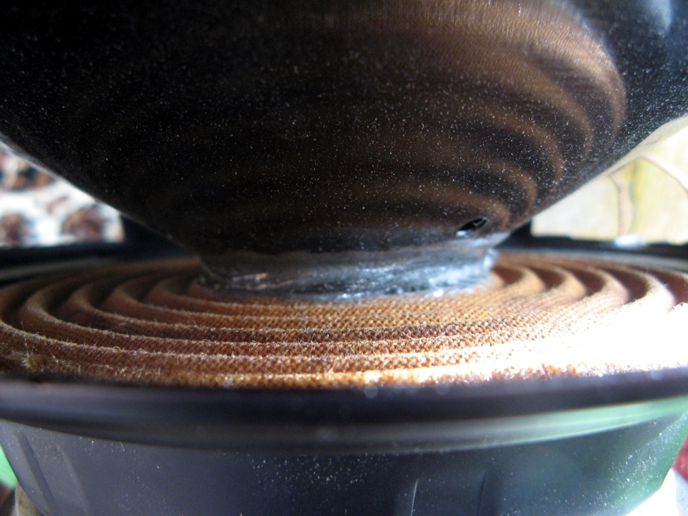

    А кто-нибудь пытался перемотать ее? Я вот попробовал, снял диффузор, посчитал количество витков, купил проволоку, а вот листок про... потерял короче. Подскажите пожалуйста, сколько их там и в какую сторону мотать?
    По умолчанию Re: Саб на Pioneer
    Купил пару лет назад у своего бывшего директора три динамика TS-W302F, один из них был с порваным подвесом и коротнутой катушкой. Стояли эти динамики в сателлитах от неммецкого клубного комплекта Zeck(ессественно меняные). Найден этот суперзвук был вообще в одном из подвалов или гаражей какого-то ломбарда. Служил на благо общественности с конца 90-х. Так вот: из двух ещё живых голов смастерил другу саб, а себе решил сию голову и собрать что-то компактное. Разобрал динамик и склеил катушечку из текстолита с эпоксидкой. Конечно-же не помню количество витков, но по-моему просто отматал кусок провода общим сопротивлением 4 Oма. И наматывал пока усики не останутся по 10 см где-то. Катушку клеил с помошью тогоже эпоксидного клея, даже купол защитный на него садил, только добавил немного краски. Получилось правда со второго раза - никогда этим не занимался до этого, и так больше и не бралься за перемотку. Склеил коробочку размерами где-то 360X360X360 мм из 15мм фанеры и уаля. Работает до сих пор!!! Звуком в папиной CALDINE очень был доволен)))
