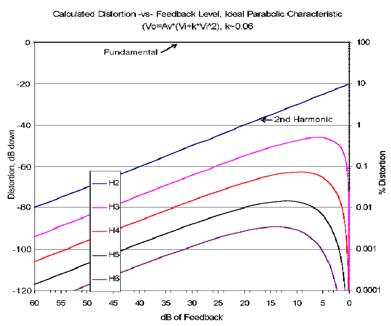

    По умолчанию Re: Простой УМЗЧ без ООС
    Классический график. Начальная функция квадратичная (первый и второй порядки)
    При глубине ООС 6-7дБ 3-порядок доходит до максимума, он, конечно, раз в 20 меньше исходного уровня второго порядка, но расширение спектра налицо.

    Завсегдатай Аватар для PSV
    07.05.2004
    Моск.обл.Черноголовка
    3,541
    Костя,спасибо.Откуда этот график,ссылка есть?Хотелось бы почитать.
    График от Чивера, вроде эту статью уже несколько раз обсасывали. Выложить не могу, она 1М.
    Если взять две одинаковые квадратичные функции и сложить кверх ногами, то квадратичный член вычтется и останется только линейный. Однако чисто квадратичных устройств не бывает. А вот нечетные члены при РР включении суммируются (первый член так же нечетный).
    Для передаточных функций с широкими но спадающими спектрами результат получается похожий, но в области малых глубин появляются колебания, а левая часть графика сохраняется. Вообще каждый член порождает спадающий спектр более высоких порядков.

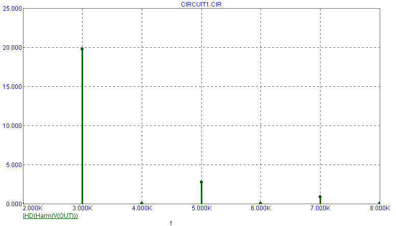

    А как быть с этим. Y=SGN(X)*(X)^2

    Цитата Сообщение от AS79
    Y=SGN(X)*(X)^2
    Разложи в ряд эту функцию и получишь широкий спектр нечетных компонент. Эта функция далеко не квадратичная
    Так к этому я и веду.В режиме В или АВ(при большом сигнале) пофиг какие передаточные характеристики плеч , все одно "плохо".
    Рисуется реально-идеальный усилитель - полная симметрия квадратичных плеч в режиме А и без всяких ОС( в том числе местных ), без трансформатора не обойтись...тебе это ничего не напоминает .
