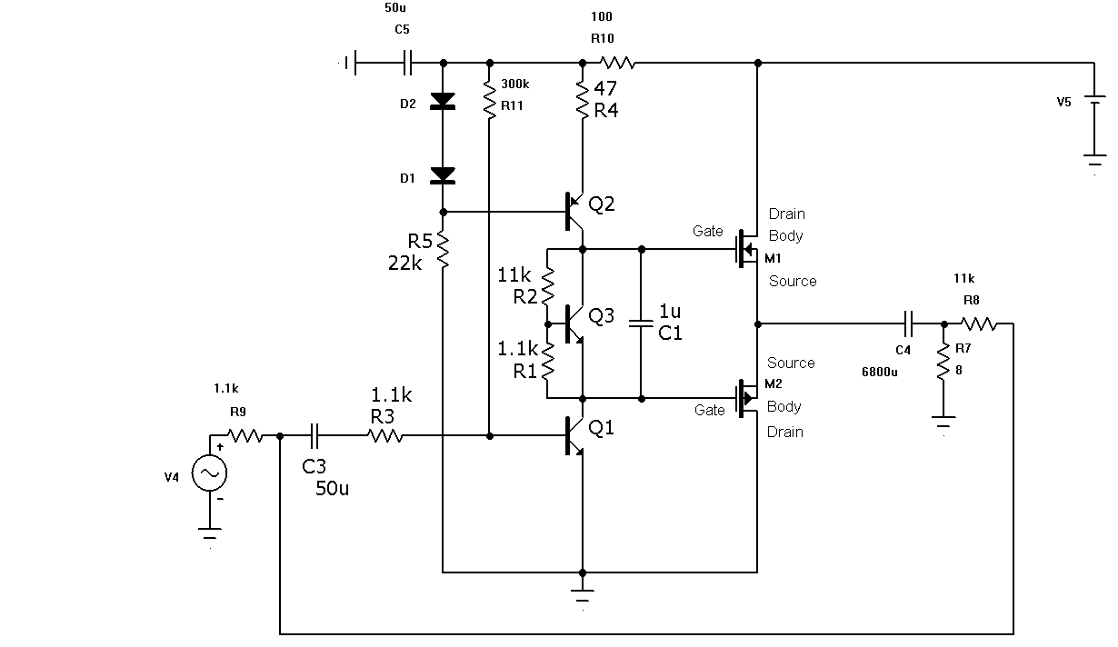

    По умолчанию Простой УМЗЧ с неглубокой общей ООС
    Хочу обсудить такую вот схемку - что в ней можно улучшить или изменить без серьезного усложнения. В симуляторе дает достаточно неплохие результаты - для меня. Непонятно, почему при увеличении R31 возрастают искажения. Выкладываю схему и микрокаповский файлик.

    Завсегдатай Аватар для A.R.
    02.01.2005
    Калуга
    1,263
    По умолчанию Re: Простой УМЗЧ с неглубокой общей ООС
    Либо верхнее плечо заменив ИТ, возможно так будет оптимально.
    Или так, или искать "хорошо звучащий" конденсатор в RC-цепочку.
    Андрей
    Ну RC-цепь по любому не помешает, ИТ дает 40 дБ подавления (относительно своего отсутствия).
    Правда Кг растет раз в 5 за счет 2 гармоники, но в общем это не страшно.
    avtech@palabs.ru
    Угу. Зато конд. в RC-цепи может быть поменьше, и "хорошо звучащий" будет подешевле Или можно упереться рогом и увеличивать всеми силами Rвых ИТ. По идее, делитель Rвых/Rнагрузки и определяет PSRR. Кстати, подумалось, а не поэтому ли многие товарищи ратуют за уменьшение сопротивления в нагрузке УН?
    Ну да, можно вообще пленкой ограничиться с т.з. развязки по ВЧ, либо 100 мкФ поставить и забить.
    А можно про это поподробнее?
    Тогда понятно почему у меня в прошлый раз с RC-цепью было хорошо, у меня тогда на 3 кОм УН был нагружен.
    Ну там не только в этом дело, расширение полосы, снижение искажений повторителя. Хотя с другой стороны, низкое сопротивление в нагрузке увеличивает девиацию тока покоя, что увеличивает искажения УН и непостояноство тока потребления.
    Ну я так для себя понимаю этот процесс, что ИТ со стороны питания смотрится как огромное сопротивление, а затем идет резистор, на котором выделяется напряжение, он по сравнению с ИТ невелик. Образуется делитель, чем меньше сопротивление резистора, тем сильнее давится сигнал со стороны питания. И то же, если ИТ имеет высокое сопротивление.
    Хм, а если и внизу и вверху ИТ? Тогда по сути ослабление на 6 дБ?
    На деле-то не так...
    Обновил схему...

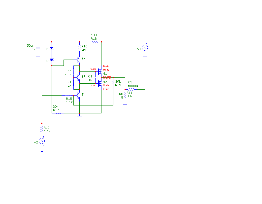

    Почему не так? Если идеальные ИТ поставить, то у них R бесконечное, все додавится насмерть. А реальные, с одинаковым конечным сопротивлением, дадут именно 6дБ. Посмотри на http://tubecad.com схемки aikido amplifier. Там на этом основан очень классный прием борьбы с фоном.
    Андрей
    Более стабильный вариант схемы
    Мне вообще нравятся такие простые схемы. Если бы я торговал хи-ендом, обязательно бы что-то такое делал, обязательно с печатными платами илитного чорного цвета и золотыми проводами
    А вот смотри, если попробовать цепочку R10/C5 выбросить, а R11 разделить на две части, и между ними конденсатор на землю. Не лучше будет по подавлению питания?
    Андрей
    Ничего не дает, я пробовал, там и так делитель, по твоей теории , примерно на 60 дБ. Как бы хуже то не будет, конечно.
    Не, смотри. Кто теперь является нагрузкой Q1? Q2, включенный как источник тока. Небольшой ток помехи через R11 приходит на базу Q1 и усиливается в hfe раз, и выделяется в виде напряжения на здоровом сопротивлении Q1. Спасает то, что R11 и R3 + C3 образуют делитель, на 48дБ. Самое крутое было бы, если подобрать делитель так, чтобы ток ошибки через Q1 стал равен току ошибки через Q2, тогда они взаимоуничтожатся. Но можно просто ввести ФНЧ вместо R11, тогда база Q1 окажется защищена им, а коллектор -- ИТ на Q1. О как. [Делает важный вид, надувает щеки]
    А по моему, делитель образуют R11 и сопротивление ЭП Q1 (которое меньше, чем R3).
    Что точно нужно сделать, это оединять нижний вывод R11 не с базой Q1, а со средней точкой R3C3, это даст еще 15 дБ.
    Угу, я проглядел. [сдувает щеки]
    Или так. Вот тут (http://www.angelfire.com/ab3/mjramp/amp7-3.html), кстати, товарищ нечто подобное уже который год вылизывает.
    Хочется максимально сократить путь сигнала, а так да, похоже.
    Ну, это всегда хорошо.
    Интересно, кстати, что у означенного товарища помимо ОС по переменному току, имеется стабилизирующая ОС по постоянному. А у тебя только по переменному, что не есть гуд.
