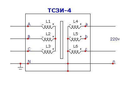

  3. Завсегдатай Аватар для AS79
    21.07.2004
    Ярославль
    68
    1.106
    По умолчанию Re: Ещё раз о сетевом фильтре
    Вполне понимаю, что 3-х фазная сеть не актуальна, но тем не менее сейчас работает такая вот развязка. Первые впечатления положительны

  4. По умолчанию Re: Ещё раз о сетевом фильтре
    От греха, желательно центральную точку первички посадить на ноль. Со вторички и корпуса транса снимите ноль, замерьте тестером с большим входным сопротивлением потенциалы на каждом выводе относительно ЗЕМЛИ, в том числе и на центральной точке, где потенциал ниже там можете и соединить - крайний факультатив, корпус транса не зануляйте (можете заземлить) - вы его не часто будете касаться, а емкостных помех меньше наловите. В частном доме повторно заземлять ноль опасно, в случае обрыва от ТП до вашего дома токи нессиметрии ВСЕХ нагрузок после места обрыва потекут через ваш контур - чревато.
    Повторное заземление - как основное условие подключения 3-х фазной сети к дому.
    В чем трабл?
    Александр.
    Эпоха стерео никогда не закончится.
  10. По умолчанию Re: Ещё раз о сетевом фильтре
    Условие не обязательное. Токи несимметрии при обрыве потекут через ваш вводной кабель и контур заземления - придется побеспокоиться о сечении и надежности, при этом кондуктивные помехи с нуля будут стекать в ваш качественный заземлитель, что ухудшит электромагнитную обстановку, наиболее качественные системы ТТ и TN-S не предполагают подобного соединения. Для защиты от перенапряжений (при обрыве нуля) можете установить следящую систему N-PE или N-L с автоматическим отключением.
    В чем трабл?
    У вас трансформатор 3х220/3х127, а не 3х380/3х220, при подобном соединении резко падает КПД транса, а также снижается надежность в аварийных режимах.
  11. Завсегдатай Аватар для AS79
    21.07.2004
    Ярославль
    68
    1.106
    Видимо времена меняются, 15 лет назад заставили делать и измерять заземлитель.
    По Вашему совету переключу, нейтраль на вход, землю на n-вторички.
    На нем написано ТСЗИ-4, 380-220/220-127.
    Ток ХХ, измеренный, 0,4А. Интересовался у энергетиков- ток в норме.
    Александр.
  12. По умолчанию Re: Ещё раз о сетевом фильтре
    землю на n-вторички
    Не обязательно.
    За ваш счет хотели надежность повысить - при обрыве нуля ваш контур бы и подхватил.
    К тому же не были распространены УЗО - сегодня я считаю это обязательное устройство для безопасного функционирования электроустановки жилого дома.
