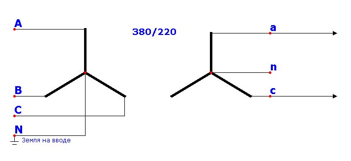

    Живу в частном доме, ввод сети 3-фазный.
    Кто то вот такой разделительный трансформатор 380/220 ставил?
    Конструкция самого 3-фазного т-ра должна уничтожать синфазную помеху. Что делать со средней точкой "n" вторички, если на нейтраль, то в розетках фаза на каждом проводе?
    Почему вопросы, а не попробовать - надо эту дуру 4квт привезти, так вот стоит ли

    По умолчанию Re: Ещё раз о сетевом фильтре
    Александр, а откуда в сети 3х380?
    Там же 380 между фазами, а относительно N 220. Что касается нуля во вторичке - может его подключить на землю через резистор?
    Вообще вопрос - что там будет течь в землю, через такое заземление?
    Ну да, трансформатор из 3-х фаз 380(N-220) делает 3 фазы 220(n-127).
    Ну, надо привозить и пробовать

    AS79
    Лучше не мучайтесь и не пробуйте с этим трансформатором!
    Желательно использовать трансформатор 380/380. Да и то, счётчик тоже нужен тогда 3-х фазный. При этом вопрос остаётся с разводкой по квартире - можно ли будет посадить потребителей на разные фазы. При такой мощности(4 кВА) получается на каждую фазу - 1,3 кВА, что не так уж и много! Вдруг обогреватель подключите на 2 кВА?! Будет "весёлый" перекос фаз...

    Ввод в частный дом 3-х фазный, счетчик уже 3-х фазный Трансформатор специально выбран 380/220, выходная обмотка получается со средней точкой. И самое главное - все это только для звукосистемы. У меня собсно и был один вопрос, насколько эффективно синфазные помехи давятся.
    Синфазные помехи прекрасно "давятся" обычным сетевым трансформатором! Так, что спокойно можно применить обычный однофазный трансформатор. А в вашем случае, придётся использовать обмотку линия-линия, так как сами же сказали, что по отношению к нейтрали на линиях 127В. Т.е. налицо, не совсем рациональное использование 3-х фазного тран-ра.
    Да и нейтраль на вторичке очень желательно заземлить - помехи, проникающие через собственную ёмкость трансформатора при этом будут стекать на землю. Тем более, если при этом ещё и фильтр сетевой будет предусмотрен.
    P.S. Что то не совсем понятно, почему такой трансформатор выбран "специально"?! Или техника вся японская?
