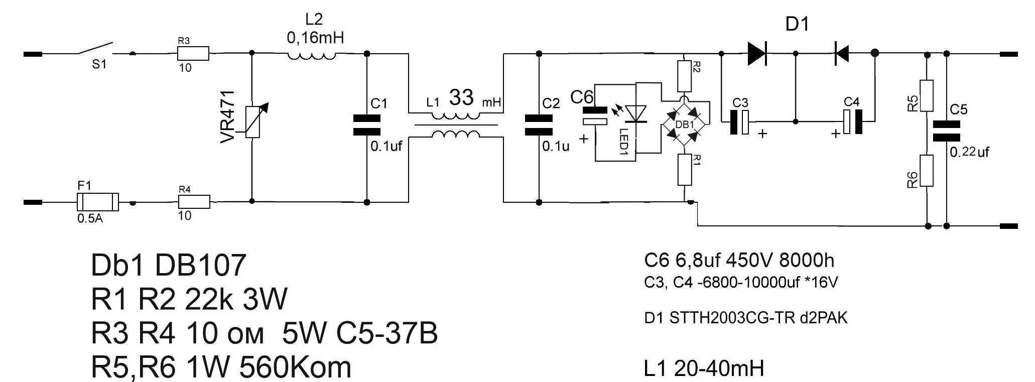

  19. #2958
    По умолчанию Re: Ещё раз о сетевом фильтре
ID:	387093 Ваши комментарии по этому варианту фильтра
    ---------- Сообщение добавлено 19:04 ---------- Предыдущее сообщение было 19:03 ----------
    Что то меня смущает R2 и R3 в паралель обмоткам дроселя
  20. #2959
    Они уменьшают добротность и снижают вероятность паразитных резонансов на индуктивности.
    Иногда (в зависимости от комбинации паразитов) может и подавление на ВЧ улучшить. Но может и ухудшить
