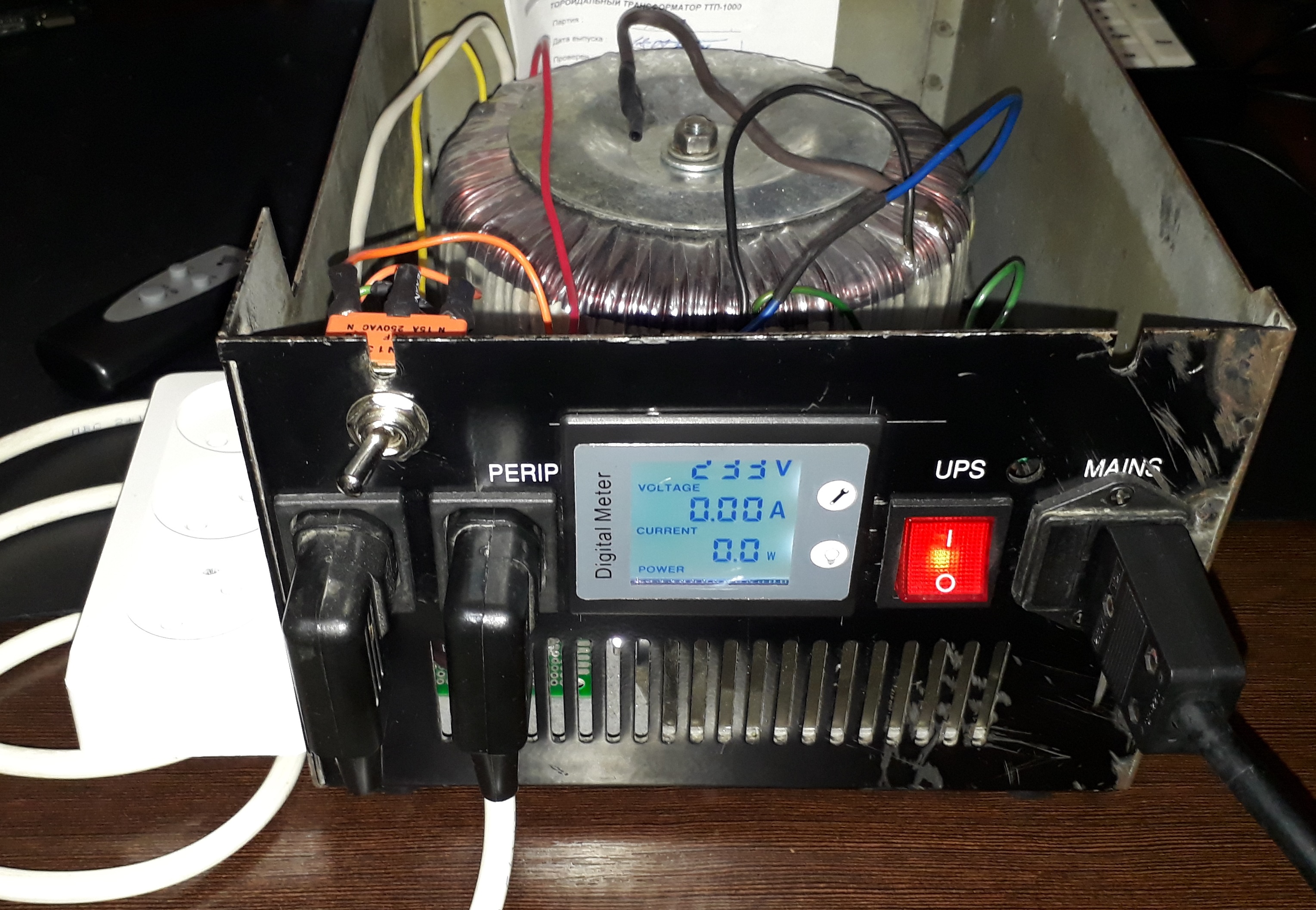

    Поясните, а как может пройти ВЧ помеха через обычный тороидальный трансформатор? У него ж индуктивность ого-го, да и само железо не приспособлено для пропускания ВЧ (это ж не феррит) + намотка не секционированная. Поставить защиту на варисторах, убрать синфазную и дифференциальную помеху, отфильтровать постоянку и все... остальное "придушит" трансформатор.
    Кстати, мысль для кабелефилов - слышал, что некоторый товарищи тянут дорогие провода к электрическому щитку дабы минимизировать влияние 1-2км скруток и соплей. Что если взять тор ватт так на 1000, первичку намотать на 230Вх4,3А, а вторичку сложенным в несколько слоев толстым проводом? Понятно, что такой ток не будет востребован, задача - свести сопротивление к минимуму и сделать гальваноразвязку. По сути к качеству городской проводки мы уже не будем иметь отношения, т.к. физически будем полностью от нее отвязаны, получится некий аналог электростанции в квартире.
    А Вы замерьте емкость между первичной и вторичной обмоткой и все станет ясно, у тора она значительно больше чем у других трансформаторов.

    Очень дёшево для такого тора, надо брать
    Не сразу обратил внимание на цену, у меня типа такой, самодельный с 1 кВт тором.

    16.05.2011
    Россия
    1,070
    По умолчанию Re: Ещё раз о сетевом фильтре
    А что если намотать первичку и вторичку в разных частях тора? То есть на одной половинке первичку, а на другой вторичку, по идее емкостная связь будет сведена к минимуму.
    Но индуктивность рассеяния возрастёт катастрофически. Гудеть и излучать такой тор при нагрузке будет неслабо, а сама нагрузочная хар.-ка будет очень мягкая.

    Поставил фильтр постоянки (схема на 4-х диодах и двух кондерах). Тор стал греться меньше, практически холодный. Совсем пропал гул даже под нагрузкой. Бас не пропал. (Ну у меня и запас тора по мощности почти в два раза).
    Уровень шумов на минимуме гейна был -72 Дб, стал -78 Дб .на максимуме был -62 Дб, стал -70 Дб. Уровень пульсаций 50/100 Гц ушел за -100 Дб ,был около -90 Дб. Больше в схеме ничего не менял. Значит такой эффект дал фильтр постоянки )))
