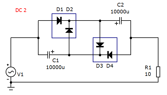

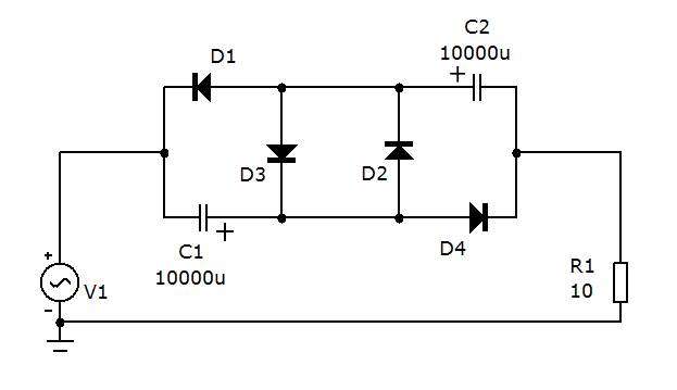

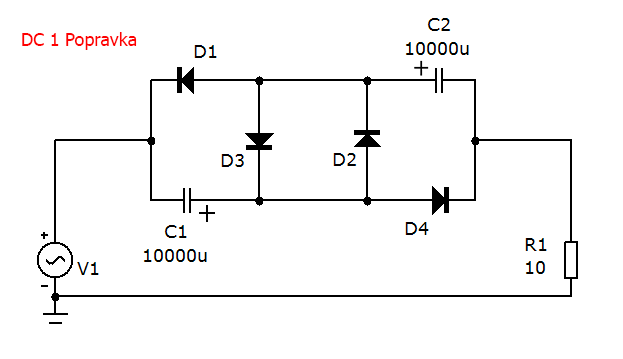

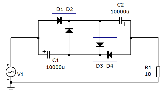

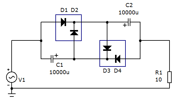

    Всем здравствуйте
    Есть вопросы :
    Из приведенных схем , какая верная ?
    ... включение\соединение диодов
    и
    конденсаторов - полярность разная
Название:	Filter DC 1 Popravka.png
Название:	Filter DC 1.PNG

    Цитата Сообщение от agent-alex Посмотреть сообщение
    Всем здравствуйте
    Есть вопросы :
    Отличная подборка как не надо делать

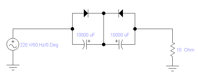

  20. #2799
    Частый гость Аватар для sergey3145
    02.10.2015
    135
    По умолчанию Re: Ещё раз о сетевом фильтре
    не издевайтесь над человеком. Нажмите на изображение для увеличения.

    схема одна, верно. И она не эффективная от постоянки ? Тогда как надо , схема ?
    всего-то ?.. Два диода ?
    Всем здравствуйте
    Есть вопросы :
    и

    Зачем тогда тут мусолили схему эту...
    Еще и модификация от "krulfa" ...Нажмите на изображение для увеличения.
