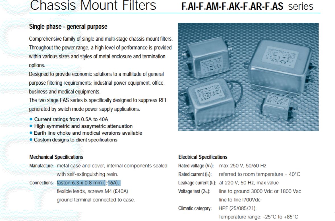

  16. #2675
    Частый гость Аватар для Алекссандр
    14.03.2005
    РФ
    360
    По умолчанию Re: Ещё раз о сетевом фильтре
    50мм при 0.3мм и перегреве +10С - это ток 92 ампер. Не многовато запаса-то?: )
    Выше указал, что ошибся и тощина 0.035. Что непонятного?
    Для указанной дорожки шириной 50мм с фольгой 0.3, fusible current - 4137A, всего-то
    Чего? При чём тут fusible current???
    При котроткой доролжке, ширину можно выбирать не по перегреву а по ее разрывному току.
    Ноу коммент. )))
    ---------- Сообщение добавлено 21:59 ---------- Предыдущее сообщение было 21:49 ----------
    Разьем может быть и на 50А, хотя бы потомуЮ что он подходит по другим характеристикам. Смотреть надо на реально возможные токи.
    По каким другим? То что было под рукой?
    Расчёт ведётся в зависимости от материала проводника.

  18. #2677
    36,197
    Не видел. Я так и понял. что про 50мм дорожка - это была шутка
    Просто так, на всякий случай.
    В том числе. Осоденно с любительской практике.
    Да не не в любительской - если серия небольшая, есть смысл использовать то что есть на складе или уже используется в дргуих изделиях.
    Ноу коммент. )))
    Да без всяких "коммент" - у короткой дорожки, как правило очень хороший теплоотвод через то, что к ней припаяно. Обычно
    это что-то массивное типа разъема, коннектора, деталей с толстыми выводами и т.п.
    ---------- Сообщение добавлено 14:09 ---------- Предыдущее сообщение было 14:08 ----------
    Почему именно 1С? Почему, например, не 10 или не 0.1?
    1С это ни о чем, я в силовой всегда считал как минимум на +10С, а иногда и на +20С.
