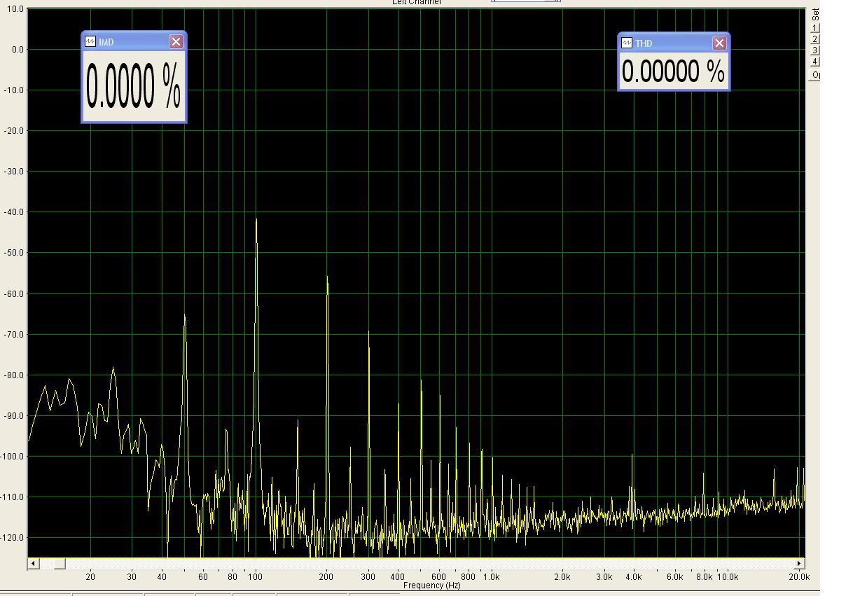

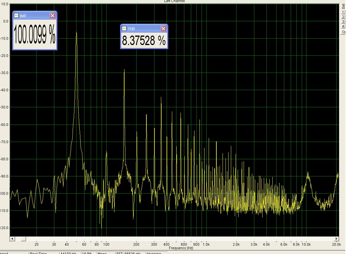

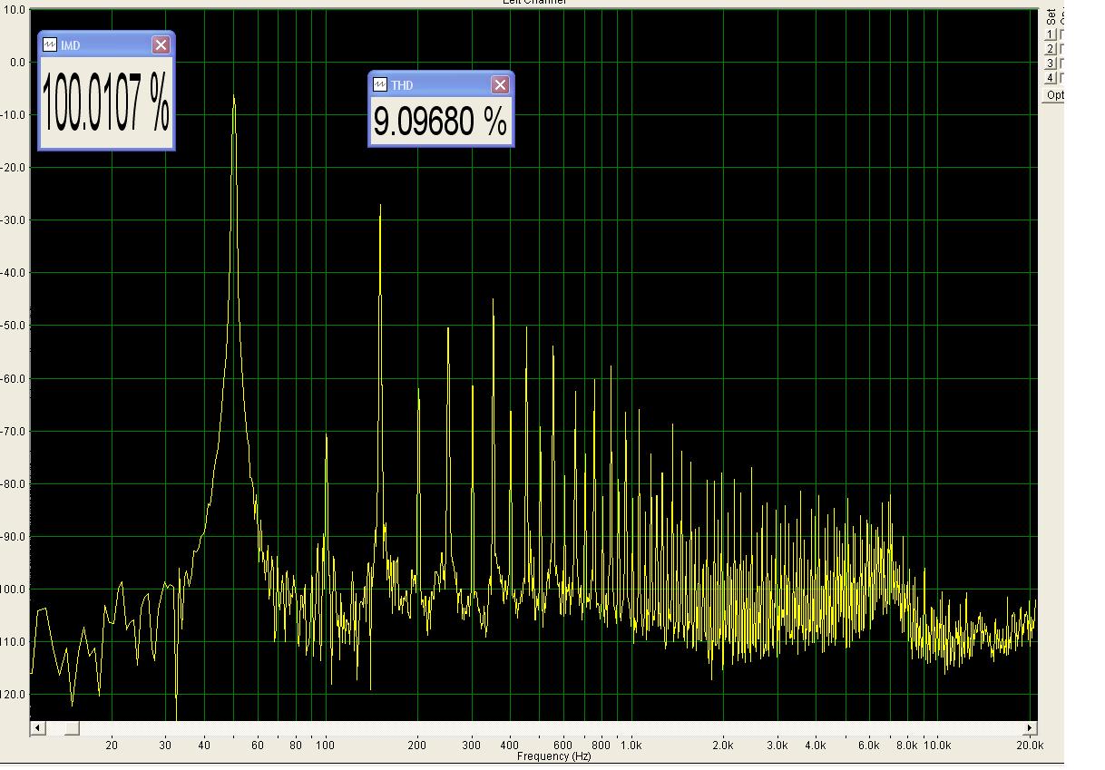

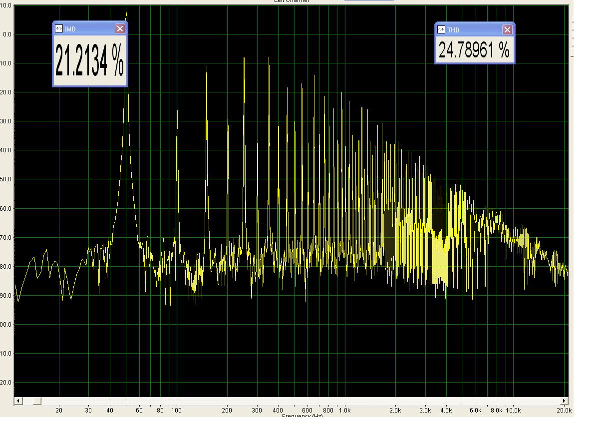

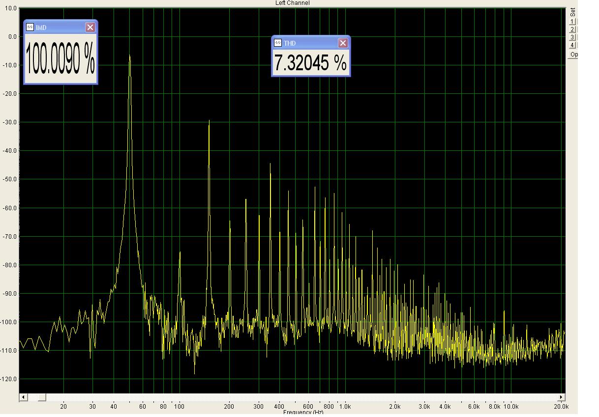

    Делал делитель для Спектры на ноуте - пара резаков в каждый провод и собсно с которого снимаю около 1В - достаточно безопасно получается
    Не помню кто, но меня за такой раскритиковали с точки зрения безопасности, замыкания общего провода компа и пожара дома(страница115). Но мой спектр сети в этой ветке есть и сигнал я подавал ещё через конденсаторы..
    Упустил слово ноут.....
    ---------- Сообщение добавлено 28.03.2019 в 00:03 ---------- Предыдущее сообщение было 27.03.2019 в 20:19 ----------
    Цитата Сообщение от Maxim_Sed Посмотреть сообщение
    достаточно сделать замер пульсаций ( и\или спектра) по питанию непосредственно в устройстве (том же УМЗЧ) по + питанию и по - питанию
    Что можно по этому сказать(увидеть).
Название:	постоянка 30000 мкф.JPG
Название:	постоянка 60000 мкф.JPG
Название:	CRC-1 работает.JPG
Название:	2 ДенонCRC 1 кгц шина питания.JPG
Название:	3 ДенонCRC 18+19 шина питания.JPG
    Спектры. Общий земля и плюсовой
    1. Блок питания 30000 мкф
    2. Блок питания 60000 мкф
    3. Блок питания усилителя с CRC фильтром без сигнала на входе.
    4. Блок питания усилителя с CRC-фильтром через сетевой фильтр при подаче на усилитель сигнала 1 кгц. Пульсации 100 гц примерно 15 мВольт(точно не помню). Напряжение питания усилителя +-50 вольт.
    5 То же что и 4. но подан двухтональный сигнал 18кгц+19 кгц...

    алек-сей,
    судя по графиками, фильтр бесполезен
    субъективно есть разница с фильтром и без него?

    1,994
    По умолчанию Re: Ещё раз о сетевом фильтре
    В плане гармоник сетевого напаряжения - конечно, бесполезен, после выпрямителя гармоник не может быть мало. Да и на сотнях герц обычные фильтры не работают... А в плане всякой высокочастотной срани, на которую фильтр питания таки влияет, здесь мало что можно увидеть. Мне кажется, оно чаще работает через индуктивные помехи с цепей питания на сигнальные цепи.
    Перед мостом не смотрел.

    Я делал 4 картинки. За точность не уверен, но получалось так. Сначала мерил без фильтра с усилителем. Затем сетевой фильтр подключил между сетью и первичной обмоткой трансформатора.
Название:	1сеть без фильтра вечером.JPG
Название:	2сеть без фильтра вечером с нагрузкой.JPG
Название:	3сеть через фильтр вечером.JPG
Название:	4сеть через фильтр вечером с нагрузкой.JPG
    Дело было вечером..Спектр снимал с первичной обмотки трансформатора.
    1. Сеть без фильтра усилитель выключен
    2. Сеть без фильтра усилитель включен
    3. Сеть через фильтр усилитель выключен
    4. Сеть через фильтр усилитель включен
