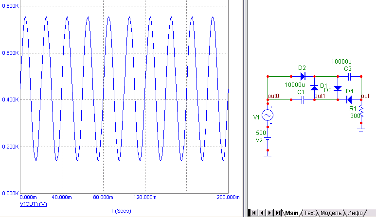

    Миниатюра из поста №11
    У меня по схеме несколько тупых вопросов
    1. Данная схема эфективнее, только в экономическом плане, по отношению к последовательному включению перед нагрузкой неполярных кондеров ?
    2. Так и не смог понять как данная схема работает. Пытался оттолкнуться от того, что кондеры нужны вольтажом чуть больше величины постоянки, но тоже не допетрил. Объясните если не сложно.
    3. Куда после отключения уйдет заряд кондеров ? Как я понял так и останется до саморазряда.
    Что значит в экономическом плане?
    Падение на ней, вне зависимости от уровня постоянки, будет 2 перехода.
    Неполярные там не нужны, да их на такую большую величину и нет.
    Разделяется путь для постоянного и переменного тока.
    Постоянный не проходит, упираясь в емкости, переменка идет через них.
    Емкости подзарядятся до величины постоянки - и диоды закроются.
    Через утечки уйдет помалу.
    Олег поэтому и добавил разрядные резисторы в свою схему фильтра.

    ИГВИН,
    1. В экономическом я имел в виду взять пару кондеров на 20000 мкФ и сделать из них один неполярный 10000 мкФ. Использовать получившийся кондер для фильтрации постоянки включив его последовательно с нагрузкой.
    2. Я просто не могу понять как потечет ток в этой схеме.
    Если не затруднит, то опишите путь тока когда на +С1 положительная полуволна и также когда там отрицательная полуволна. У меня никак не получается... либо диоды заперты, либо весь ток идет через кондер и ему от этого должно поплохеть.

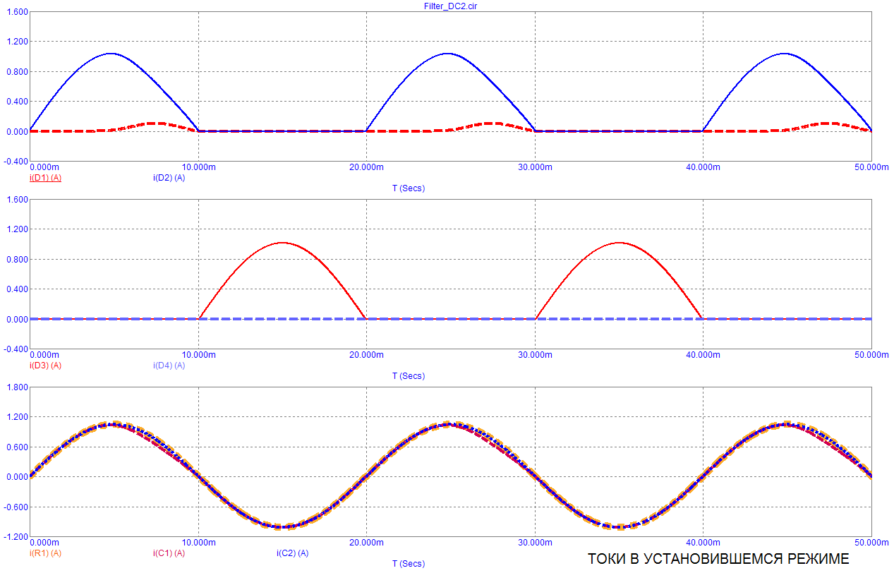

    Вот тебе, разбирайся
Название:	Filter_DC2 схема.PNG
ID:	42683   Нажмите на изображение для увеличения.
Название:	Filter_DC2 графики токов.PNG

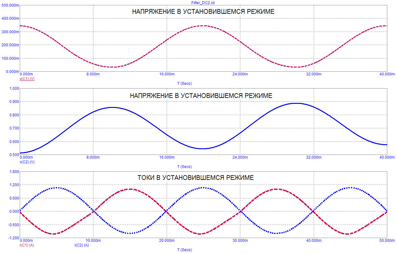

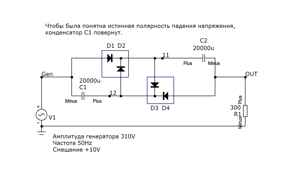

    По умолчанию Re: Ещё раз о сетевом фильтре
    ИГВИН,
    Не то чтобы я приблизился к разгадке Но по диограммам видно что через С1 и С2 протекает переменный ток. Разве от этого они не должны выйти из строя ?
  13. #232
    13,173
    Не должны, не обязаны - и не выходят...
    Обрати внимание - емкость С1 развернута, и токи как бы не совпадают.
    На первой схеме я развернул С1 так, чтобы было понятно, как и в каком направлении текут токи. Здесь он стоит в истинном направлении.
    Сейчас на двух верхних графиках мы видим напряжения на емкостях, измеренное относительно меток "plus"-"minus".
    Из графиков видно, что после заряда емкостей напряжение на них всегда положительное. Потому что первая пара диодов заряжает С2, а вторая - С1.
Название:	Filter_DC2 схема-2.PNG
ID:	42690   Нажмите на изображение для увеличения.
Название:	Filter_DC2 графики тока-напряжения.PNG
    Последний раз редактировалось ИГВИН; 04.01.2009 в 22:35.

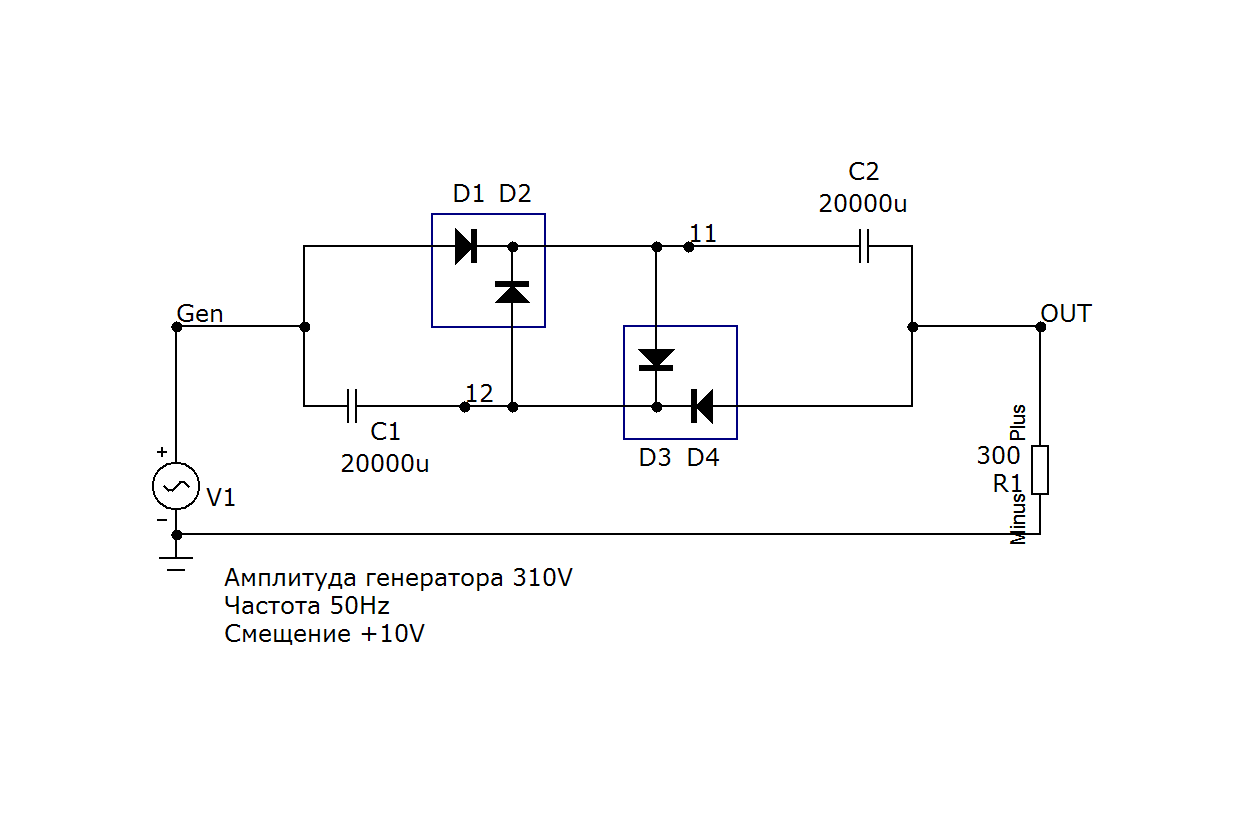

    Вот тебе, разбирайся...
    И я хочу, да где-то переклинило .
  15. #234
    13,173
    Где-то в области 500V смещения?
    Добавлено через 3 минуты
    Блин, ребята, ну смотрите же на схему.
    Два диода - они работают в одну сторону, и у них где будет плюс? А?
    А у двух других при другой полярности где будет???
    Ну думать же... гм, как это... а, вспомнил!
    Думать - не развлечение, а обязанность.
    (с)А.Б.Стругацкие
    Наверное, трудно сообразить, потому что у этой штуки нет земли.
    Она летает туда-сюда, по волнам переменного тока.
    Поэтому ток через емкости есть, а напряжения на них - мизерные.
    Последний раз редактировалось ИГВИН; 04.01.2009 в 22:52. Причина: Добавлено сообщение
    Если постоянка больше, чем 0,6 Вольт, схема не поможет?
