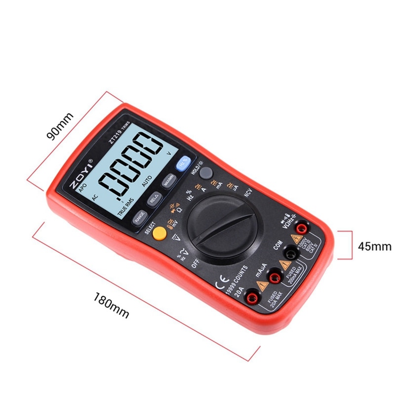

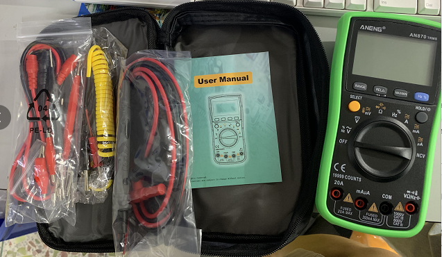

    Счёл обязательным поделиться финальным решением.... кроме этого, попробовал поиск в этой теме на эти модели, но результатов система не выдала......
    Думаю, эта информация сократит время на поиски таким любителям как я.
    Итак, бюджетная модель, точнее три модели с идеальным сочетанием характеристики/цена на период Лето/2021.
    1) ANENG AN870 2) RICHMETERS RM219 3) ZOYI ZT219
ID:	399459 Нажмите на изображение для увеличения.
ID:	399460 Нажмите на изображение для увеличения.
    По фотографиям видно, что эти мультиметры делает/собирает одно предприятие, но есть три разных офиса продаж под разными именами.
    По характеристикам и цен..... Характеристики у всех идентичные и таблица ниже, дисплей с разрядностью 19999 отсчетов, а цены от 20 до 36 долларов. На Алибаба цены сравнительно ниже.
    Также, есть достаточное количество всяких демо-видео в интернете, полезно посмотреть перед покупкой.

  7. #166
    Старый знакомый Аватар для Zloi_Santa
    15.01.2006
    700
    По умолчанию Re: FAQ: цифровые мультиметры
    Вам не кажется, что если всё то время, которое вы потратили на изучение вот этого китайского гна, вы-бы потратили на работу, вы-бы спокойно купили флюк или ажилент и не парились? Тоесть вы тратите всё большее время , чтобы выбрать "самый-самый" сэкономить ещё 1$
  8. #167
    Завсегдатай Аватар для Schertler
    06.04.2012
    Тбилиси, Грузия
    1,029
    Спасибо! Однако у меня другая арифметика складывается..... Во-первых, потраченного времени на детальный поиск не более недели, остальное время с конца Мая я только знакомился с темой, к тому же больше интересовался т.н. Показометром......
    Что делать, моделей и производителей тестеров сегодня не один и не два десятка, много больше.....
    Во-вторых, даже если это китайское г, но только оно имеет более чем достаточно всяких функции, чего бы не было с самым бюджетным Fluke 101, который стоит 40+ у.е. то есть, за двойной бюджет китайского я бы получил много меньший функционал. А зная себя, я бы точно выбрал не этот Флюк, что-то дороже ..... это относительно экономии в $1 !!
    Ну и в-третьих, лучше чуть больше потратить времени на изучение темы, чем быстро на что-то потратить деньги, даже самые малые, так как гарантированно останется ощущение неуверенности в правильности своего выбора/решения.
    На мой любительский взгляд, эта модель самое то как покупка своего первого тестера. Ну а если он вдруг окажется с коротким рабочим ресурсом на несколько месяцев, то потом только Флюк и покупать!!
