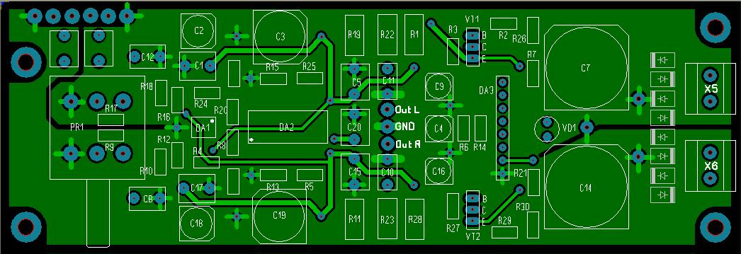

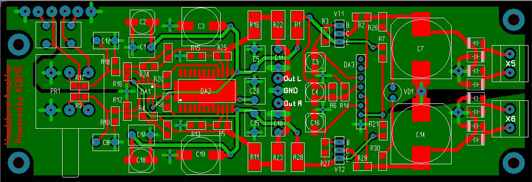

    Привет всем интересующимся данным устройством!
    Вот еще одна версия двухслойки. Критика приветствуется
    Плизз, помогите правильно разделить земельный полигон (bottom), а то начал, а дальше чтото не пойму как идти...

    Maverick,
    плата для домашнего изготовления или для производства? Если первое, то как впаивать, например, переменник при отсутствии металлизации?
    Добавлено через 7 минут
    2. Землю гораздо интереснее отделить силовую от сигнальной, чем правую сигнальную от левой сигнальной и положительную силовую от отрицательной силовой
    Когда начнёшь разделять, заодно уберешь земляные контура вокруг шин питания оперов.
    3. Зачем стоят С1, С2, С17, С18, если от них нет короткого пути к ногам питания DA1?
    Добавлено через 1 минуту
    4. Не маловат охлаждающий полигончик?
    Последний раз редактировалось Meta|_; 28.04.2009 в 18:28. Причина: Добавлено сообщение

    To Meta|_:
    1. Плата сугубо для домашнего изготовления (для себя). Металлизацию планирую выполнить только там, где надо, в частности на переменнике, при помощи сквозных маленьких медных втулок, облуженных с обеих сторон совместно с контактной площадкой.
    2. Спасибо за ценный совет – поправлю.
    3. Да, верно… Продумаю как развести короче…
    4. С полигоном тоже разберусь - увеличу, кроме того, еще сверху на корпусе 815 планируется маленький радиатор на теплопроводной пасте.
    Опыт разводки плат невелик у меня, поэтому и интересуют нюансы, ведомые опытным коллегам.
    Слышал о таких, но никогда не видел. Не в курсе, где их брать и как они правильно называются?
    Опытные коллеги говорили, что такой радиатор слабо помогает...
    По-моему их называют пистонами и бывают на рынках продаются, но я насмотрел чуток другую технологию (в аттаче), только потом еще отверстие под вывод сверлится.

    Вот, плата с учтенными изменениями. Может еще какие неточности есть?...

    Maverick,
    отскриншоть, не все пользуют Спринт...
  14. #53
    По умолчанию Re: Опять к Lynx*у II. Усилитель для стереотелефонов HA37
    и если-бы ещё убрать пропайку выводов деталей с обоих сторон платы и сделать отдельные переходные точки под пропайку, что-бы не заморачиваться с пистонами. А почему разъём под наушники на плату не ставишь и светодиод на переднюю кромку платы?

    Конденсаторы на входе 1uF, это что лавсановый Wima MKS02, а как же полипропилен PHE426?
  16. #55
    Завсегдатай Аватар для Meta|_
    08.03.2005
    Северная Голландия
    1,990
    User54,
    меня этот вопрос тоже интересовал...
    Впрочем, если не запаивать колодку, которая сзади этих кондёров, то можно вкорячить и PHE426
