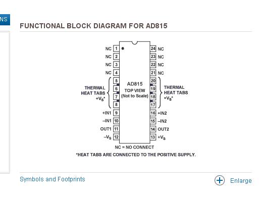

    User54, Полигон с крыльями запитывается + 15 вольт. Обязательно.
    А ещё 1 нога это + питания. А по вашей схеме она вообще не используется.

    User54, а полигон под "ушами" AD815 случайно не на землю подключен? Уж очень подозрительно там пленочник рядом стоит.
    На землю этот полигон низя!

    нога чья? 815-й?
    она как и 2,3,4 и 21,22,23,24 not connected, т.е. с чистой совестью можно кинуть на землю
    или оставть в воздухе

    Так и есть, через 10nF на землю, так по схеме...

    Ноги охлаждения должны на + питания быть подключены вместе с ногой 13. Сдкелай как Wired говорит.

    AD815 и AD823 греются очень сильно, в течении 6 секунд палец уже не терпит.
    Цитата Сообщение от User54 Посмотреть сообщение
    Померил осцилографом, сигнал очень высокочастотный, 2V амплитудное при включении, потом снижается до 0,5 примерно.
    ну разогнал...
    823-йи никак не должны быть горячими
    нет ничего более вечного, чем то, что замотано синей изолентой...

    Вот моя печатка, на которой делаю уже 4 года и никаких проблем. Полигоны на + питании.

    она как и 2,3,4 и 21,22,23,24 not connected, т.е. с чистой совестью можно кинуть на землю или оставть в воздухе
    Только в воздух - иначе можно нарваться на крупный трабл. Никогда не цепляйте ноги с такой надписью куда либо..... Производитель туда может что-то своё технологическое вывести....

    no connection значит то, что пин ни к чему не подключен...
    если производитель чтото вьіводит на ножку, то он обязательно об єтом укажет. и назовет ее соответсвенно и подпишет.

    Wired, НПО на 10-100nF нет, есть X7R и то в магазине. Конденсатор с полигона убрал, +14 но полигоне есть, это все в микросхеме соединено.

    Посади вход 815 на землю и посмотри что на выходе. И что с температурой. В штатном режиме при нагрузке порядка 300 Ом она греется до 60 градусов. Не больше. Всегда хватало радиатора от компа, с северного моста. А там всего то 50х50х3
