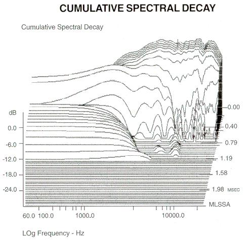

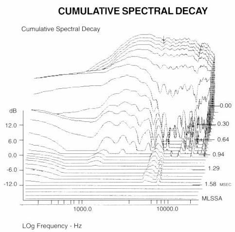

    Yaroslaw, какова частота раздела? Фильтры где ?? Атака малого барабана простирается вплоть до 8килогерц... тут гадать..... Может там ящик внутри пустой - на тебе размазывание атаки вседствие отражений внутри ящика... Может фильтры в зону попадают, может еще чего.. может через очко ФИ лезет грязь короче без конкретных конструкций говорить слишком расплывчато. Нужо и импульсные параметры конкретных динамиков рассматривать.....
    Вот взять Морел MDT37
    Смотрим АЧХ - все идеально (если не думать о сглаживании) далее смотрим на 3д и видим какойто дикий длинный хвост до 1.6мсек в области 2000-4000Гц, хотя в среднем затухания укладываются в 0.95мс
    Смотрим на MDT33.....
    На АЧХ -нАЧХали, смотрим на трехмерку..... 0,79 после 2000 и опять какаято хрень в области 2000-3000 аж до 1мсек..... а разрешение слуха очень высокое в этой зоне......
    А вот китайский равен-фоунтек....
    все выше 1500 укладывается 0.5мс, а выше 4000 вообще менььше......
    А дальше еще и смотрим где фильтр и какой.... и где зона совместного звучания Нч мидбаса и ВЧ....
