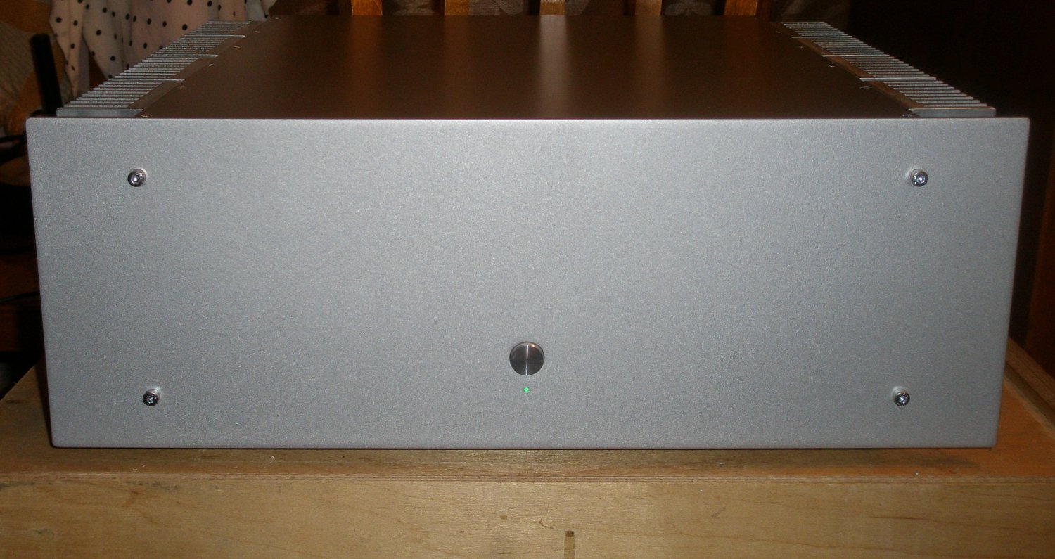

    Сообщение Re: Собираем ВП2006
    Включенный ВП2006, немного получше фотка вышла)

    Denz, поздравляю, крутая конструкция получилась!!!
    А что за неудобства в 1.10? Я только знаю, что лапы моторолловских выходников не влезают в отверстия, а так никаких нареканий больше не было, интересно что помимо этого там не так
    з.ы. Лицевую панель как обрабатывали?

    Denz, a вот четыре болта на морде, ну совсем ни к чему. А ведь можно было б воспользоваться например, жидкими гвоздями или в этом роде...
    Покраска профессиональная двухкомпоненткой по грунту
    ---------- Добавлено в 09:47 ---------- Предыдущее сообщение в 09:45 ----------
    Jekson, передняя панель не декорация, а несущий элемент силовой рамы, поэтому клеи исключаются
