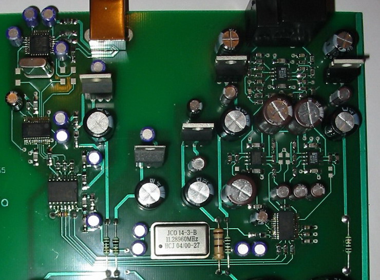

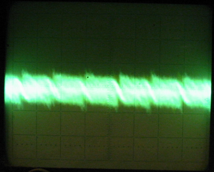

    Вопрос по теме: шум на выходе с размахом 1мВ (350 мкВ RMS) это нормально или нет? Что-то многовато помоему, только откуда он не пойму...

    Мастерклок обладает чудесным свойством наводиться вообще везде.
    По умолчанию Re: Аналоговая часть ЦАП на AD1955
    гм, какбьі о периоде ничего не бьіло сказано, может тут 50Гц?
    Да похерил фотку, там было с периодом. Скоко было когда мерял не обратил внимания, но это точно не 50 Гц, это ВЧ-помеха.

    Это от генератора чтоли? Я его вроде подальше разместил от выхлопа... Цап такой: PCM2706-SRC4192-ADUM1401-AD1955+GEN-выхлоп на AD8066

    А это неважно. Может это даже на сам щуп наводится.. Тут дело такое, надо точно отделить мух от котлет. Щуп с пружинкой? Если закоротить выход, эта хрень пропадает?

    Нужно определиться с частотой наводки. Если это мастерклок и производные, то 1мВ р-р нормально с такой трассировкой. Неправильно: шина и2с через всю плату на топе, резисторы не у выхода АДумки , а у входа ЦАПа. Могло быть хуже. Если плата не в корпусе, то вообще нет проблем.

    Использовал AD1955 в своем проигрывателе https://forum.vegalab.ru/showthread.php?t=18596 . Ставил I/U AD8066, резистор в ООС 1К, задающие начальный ток 1К от +6в (отдельный стаб). Емкости параллельно резисторам ставил 100пф, уменьшают ВЧ составляющие на дифкаскаде и в целом за счет этого благоприятно сказываются на линейности. Естественно, только для ОУ с ООС по напряжению. Как вариант токовой ООС ставил AD812, им кондеры не нужны, но отмечалось, что с 1853 они звучат хуже чем 8066, полагаю с 1955 разница будет еще значительнее, так что однозначно ставьте 8066.
    И по поводу помех на выходе - это не наводки а нормальное "размазывание по уровням" присутствующее у всех дельта-сигма. Просто особенность их работы. Срезается постфильтром.
