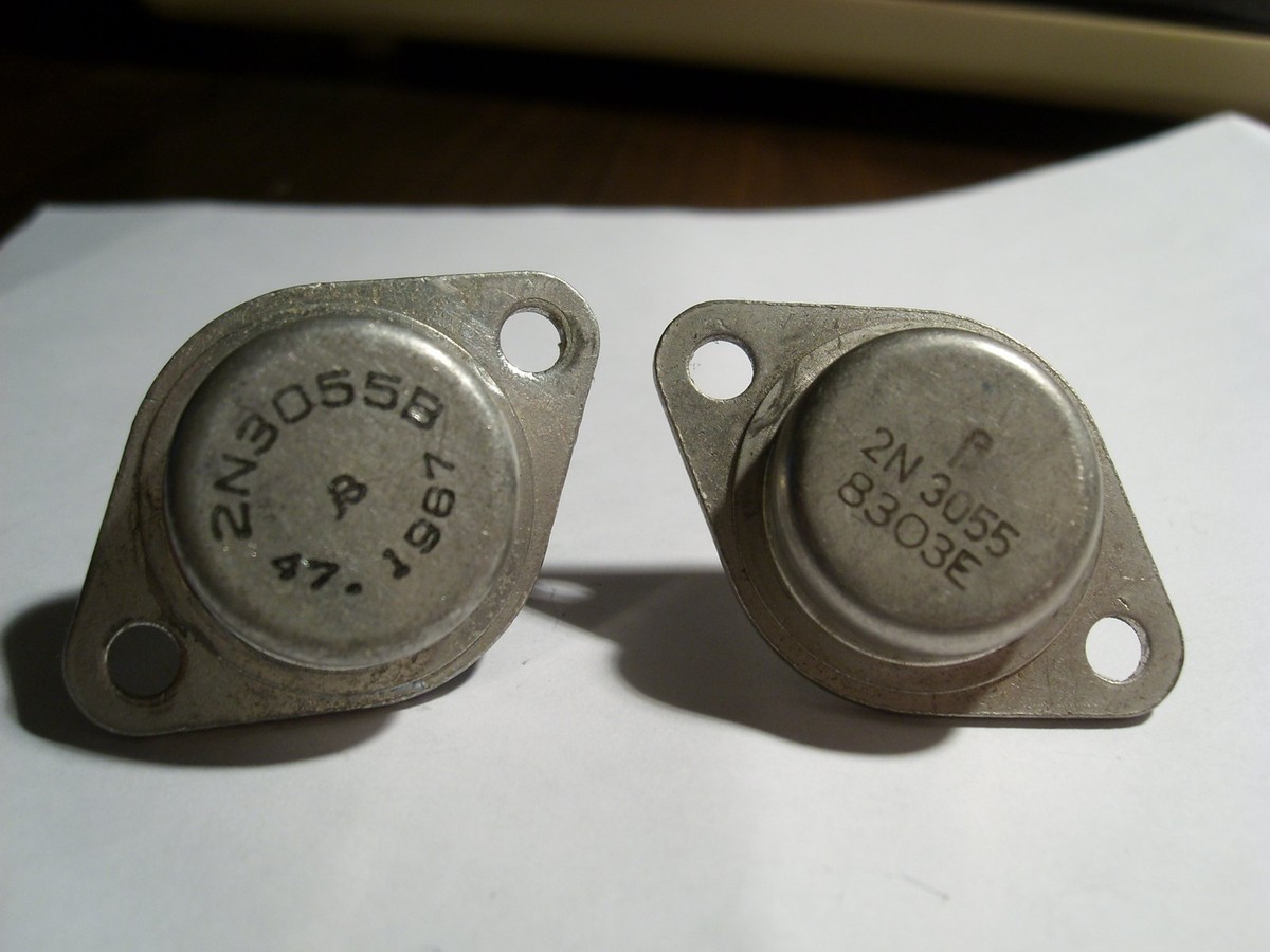

    Очень распространенные, но очень безродные транзисторы.
    Гугл копал до ценра Земли и почти ничего.
    Вот то немногое с болгарского железячного форума:
    -... А тези 2N3055B ги има в по-старите телевизори София 21 , Респром 5101/6101 и в мониторите за Правец 8.
    -буквичката B (или бета) след 3055 означава че транзистора е произведен в северната ни съседка в Тимишура( румыния)
    У этих транзисторов ,что на фото,-общий логотип "греческая бета", но все те,что без "В" сделаны внешне лучше(у меня их больше 20, разных дат рождения). У всех- очень большая бета- от 180 до 350.
    Если кто что знает,поделитесь плз.

    А чего копать, обмерь да и все. Тем более будешь знать реальные, а не бумажные параметры.

    По умолчанию Re: Опознайте неизвестный 2N3055B
    Правильно болгары сказали, логотип в виде греческой буквы "бета", это румынская фирма Банеаса. У меня не сохранилась родная упаковка от транзисторов ВС337, на ней были все аттрибуты этой фирмы. При измерении транзисторов по h21, разброс был просто чудовищный. Примерно от 10 до 600. Похоже, что у румын полностью отсутствует выходной контроль, хотя все транзисторы из 500шт. были целыми.

    Ставил их вместо 819Г потом в усилители. Проблем небыло.[/QUOTE]
    Тот болгарин,которого я цитировал, их "не советует",а советует Тесла 3055.
    Другой болгарин,наоборот,советует и именно с буквой "В", как более крутые,чем обычные.
    Ведь должна же эта ...буква что-то означать.

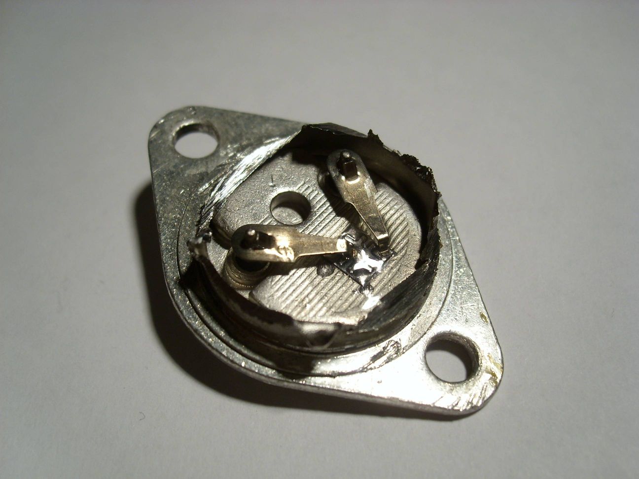

    Вот, выпотрошил одного-
Название:	Кишки 2N3055B.JPG
    08.05.2006
    2,336
    Потроха правильные, 3055 выпуска до середины 80х годов.
