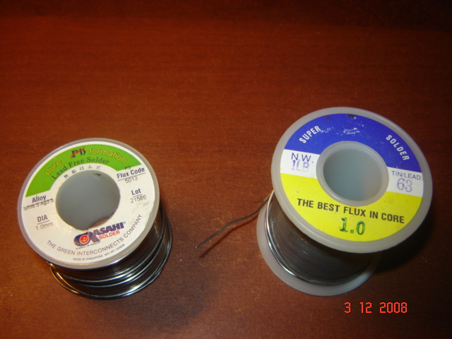

    А я вот такими припоями спаял две одинаковые платки, каждую своим есно. Пантер Черный прав, с серебром вч поболее как то, попрозрачнее
    И кстати, асахи ну нифига не плавиться при 221 градусе, 300 и поболее вот тогда нормально. Кто скажет, что за припой справа?

    Тот, что справа - конкретная гадость неизвестного производителя.
    С серебром спаянная плата будет радовать до того момента, пока тракт не станет нормальным. После чего та "прозрачность" будет как песок на зубах...
