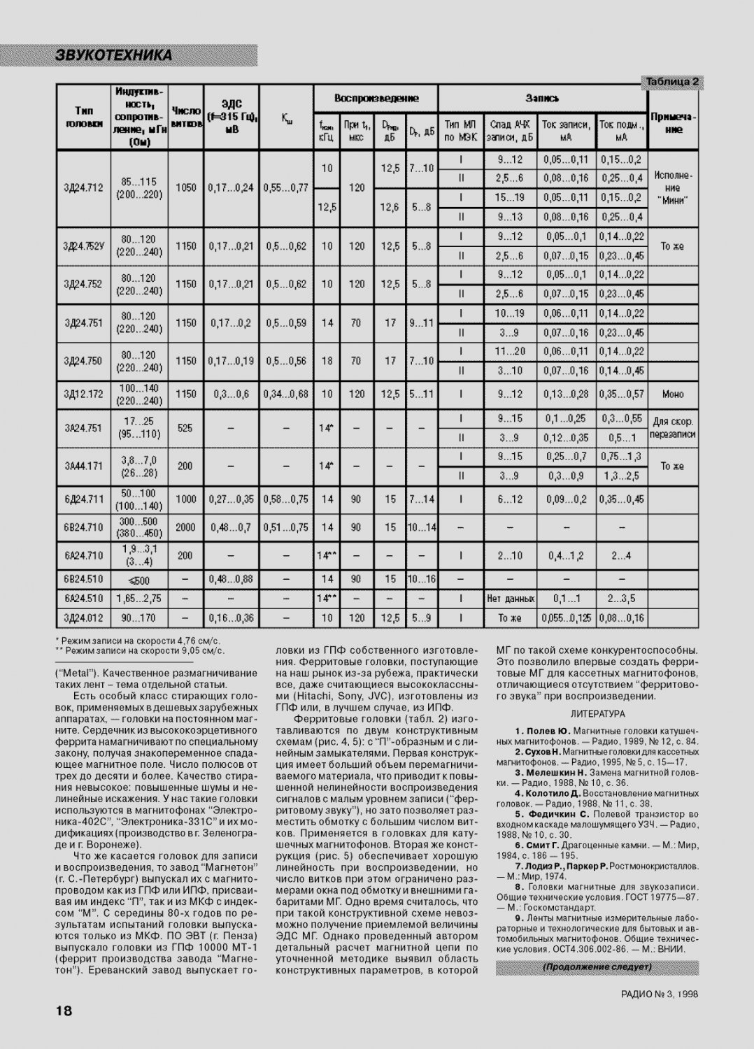

    Частый гость Аватар для willowasbest
    05.11.2009
    208
    По умолчанию Re: Магнетоновские головки
    Статья из журнала Радио.
