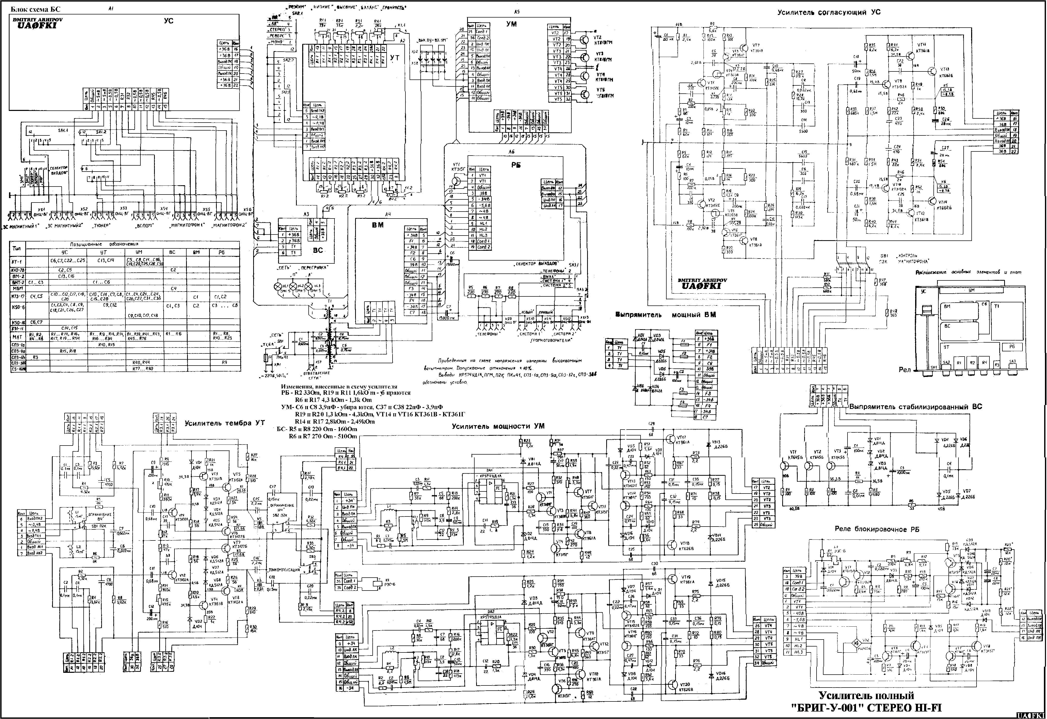

    Доброго времени суток, народ. Подскажите, можно ли поменять транзистор КТ361В (VT8) в усилителе согласующем, на кт361 с другой буквой. И если да, то в другом канале тоже менять на такой же? Или искать именно этот? Заранее благодарен за ответ.
    В этой позиции смело ставь кт361 с любой буквой, в другом канале, если он исправен, ничего менять не нужно .

    Всем доброго времени суток.Поделитесь пожалуйста схемой или ссылкой если у кого есть, Брига 3-й ревизии с указанием напряжений транзисторов в УМ, сколько ни копал интернет, так и не нашел таковой

    Не надо так жёстко делить людей. На пример, мне не нужна, но мастером себя назвать не могу.
    Действительно, с ходу и нет. Может лучшее опишите проблему, а там и нужное всплывёт.

    На просторах вегалаба, Добрый Человек выкладывал схему в хорошем качестве и инструкции.
    Но там тоже режимы разрисованы все КРОМЕ оконечника.
    Если у Вас прям на руках рабочий экземпляр, так сделайте доброе дело, заполните табличку (типа как в инструкции по ремонту первого брига).
    Может кому пригодиться, а уж радиолюбительский бог так точно воздаст.
