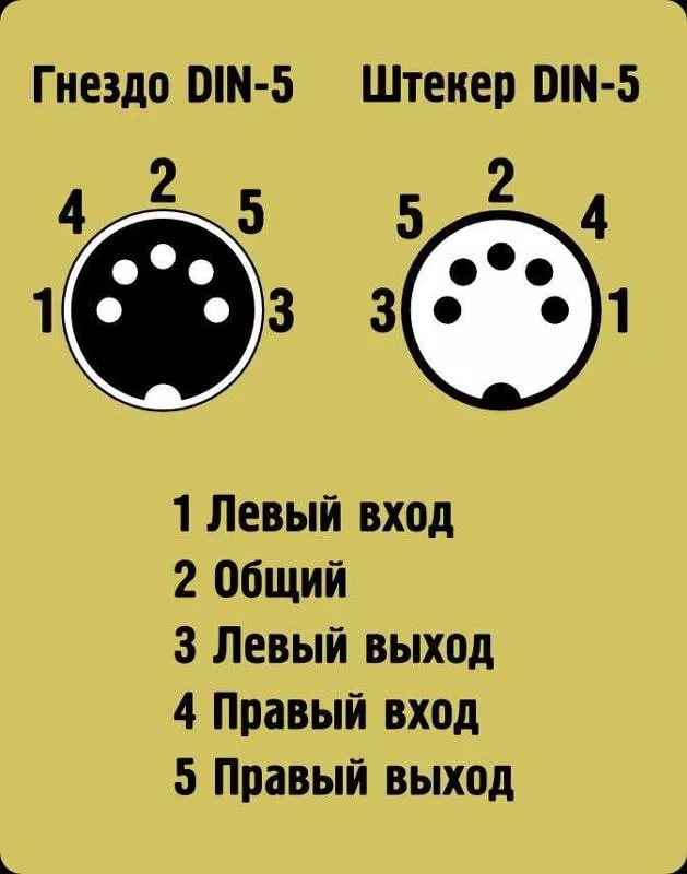

    Добрый день, уважаемые форумчане! Меня тоже очень интересует данный вопрос. Попытался сделать запись на магнитофон через Бриг с винилового проигрывателя. Соединил все по инструкции - и ничего. Пробовал с других источников - тоже ничего. Сигнал очень тихий при максимально выкрученном уровне записи. Сам магнитофон проверен, напрямую с источников пишет как надо. В чем может быть дело?

    Информации мало, её необходимый минимум - какой уровень сигнала с проигрывателя, в какой вход Брига включён, к какому линейному выходу подключён магнитофон, а также чувствительность его входа и Rвх??

    Точно по инструкции? Я правда её не читал....
    0,5±0,1 кОм это выходы на 2-3, 2-5 на разъёме
    680±68 кОм это входы от 2-1, 2-4 на разъёме
    вота картинку в инетах нашёл, прилепляю.

    Alex MV возможно ваш случай. https://forum.vegalab.ru/showthread....=1#post2284883 В инструкции "Бриг"а это называется токовый выход. Запись получается сделать через микрофонный вход магнитофона. Для чего это так сделано, для меня загадка.

    Выходной каскад в коммутаторе Брига выдаёт на линейный выход стандартные советские 0,5В. Но после транзистора стоит цепочка из двух резисторов, один 1МОМ внутри Брига, второй внутри вашего магнитофона, и там наверняка 47кОм. Посчитайте пропорцию, и вы поймёте, почему так тихо.
    Зачем 1МОм?
    Для этого надо понимать, как мыслили инженеры давно исчезнувшей цивилизации. Токовый выход придуман для того, чтобы можно было подсоединять самые разные входы с самым разным (в разумных пределах) входным сопротивлением, и на них на всех получалось одинаково. Ракет много, и надо обеспечить попадание каждой плюс-минус. Не обязательно точно в форточку главному буржую, но хотя бы в эпицентр.
    Если у вас в квартире нет ста разных магнитофонов со ста разными входными сопротивлениями, то вам не нужен токовый выход, вы можете заменить 1МОм на что-нибудь маленькое или вообще на перемычку, и токовый выход превратится в обычный. Сделайте себе индивидуальное решение под ваш индивидуальный приёмник сигнала.
    Наверное, некоторые не понимают, зачем нужен источник тока. Он выравнивает подачу еды потребителю, независимо от возможностей разных потребителей по разному разевать пасть. Всем мало, все голодные, но зато все голодные одинаково. А как нас учил товарищ сержант, лучше пусть будет безобразно, но единообразно.
