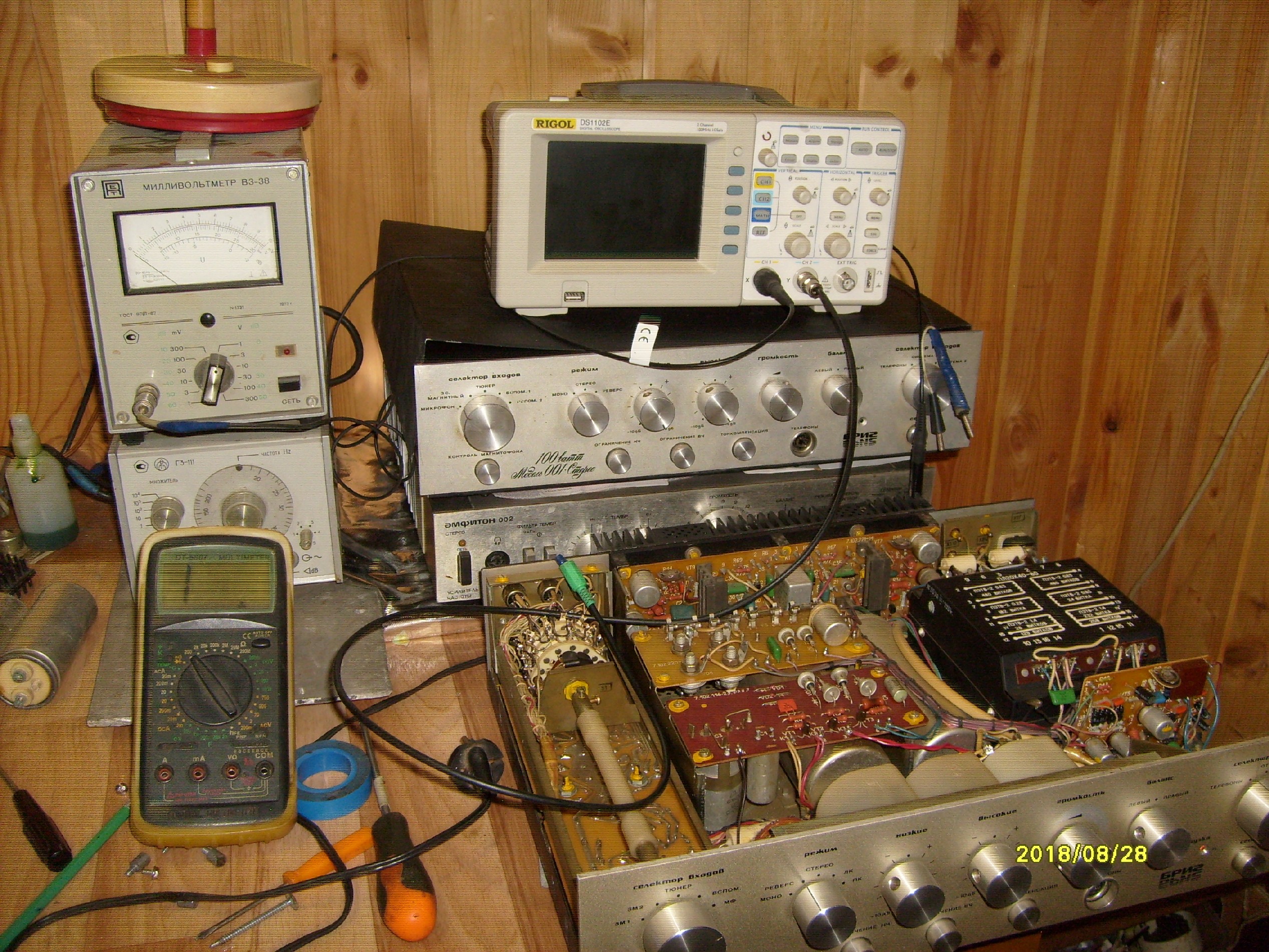

    Здравия всем. У меня проблема с вылезла. Уже голову которую неделю ломаю никак не могу найти в чём проблема. Бриг 3 рев. на кт626 вт20 на коллекторе 33 вольта, хотя в правом канале ноль. Все транзисторы и диоды исправны, параметры в обеих каналах сходятся по вольтажу. И на диоде бд8 на выводе со стороны с27 тоже показывает 22в, хотя в правом тоже ноль. Реле включаются. И ток покоя в этом канале перестал регулироваться. Кто разума даст? Подскажите в чём может быть проблема?
    ---------- Сообщение добавлено 20:47 ---------- Предыдущее сообщение было 13:50 ----------
    Нашёл я проблему. Она была наоборот в кт626 правого канала. Прибором прозванивался как исправный даже hfe ничего необычного не показывал. А он при подаче напряжения закрывался. А я блин на него ровнялся. Но хотя этот канал нормально у меня работал. А левый как раз и подгорел два диода вылетели и два мелких транзистора. Выходные благо не пострадали.
    Обычно таким образом КТ315 развлекались, про КТ326 слышу впервые.

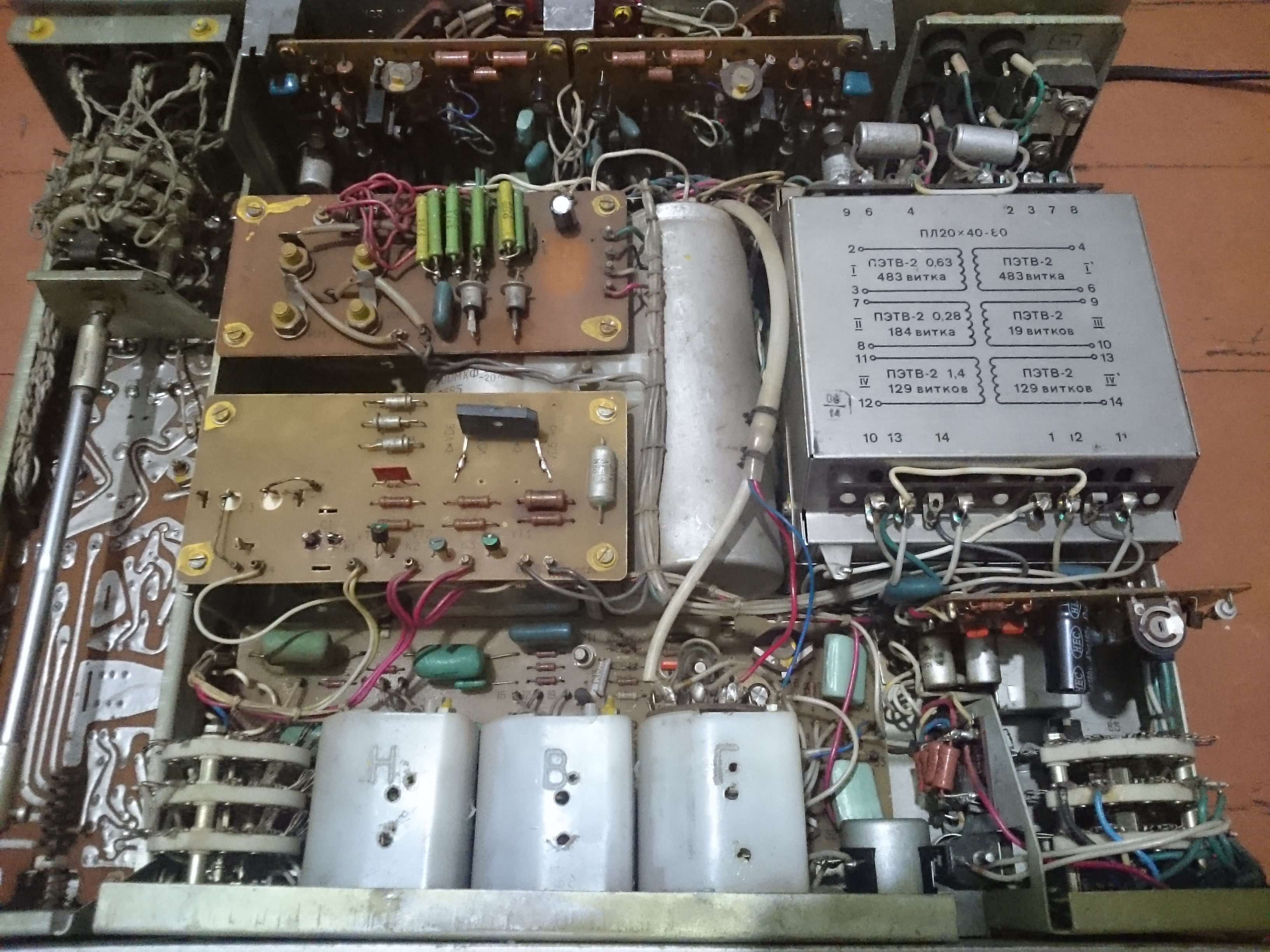

    Здравствуйте. Не так давно своих колонок Радиотехника 35АС-015 приобрёл Бриг-У001 второй ревизии (06.1985г.). Внешнее состояние нормальное, работает вроде тоже не плохо но всё же хочу его привести в достойный вид. Электролиты заменены частично на китайский ширпотреб, хотелось бы узнать перечень ёмкостей под замену и на что лучше менять. Ковырялись в плате питания и так кое-какой колхоз. Лопатить полторы сотни страниц темы очень долго и только больше запутаюсь. Подскажите пожалуста где что стоит менять и потом настроить чтобы привести усилитель в надлежащее состояние или дайте ссылочки на подробный мануал. Всем заранее огромная благодарность за помощьНажмите на изображение для увеличения.
