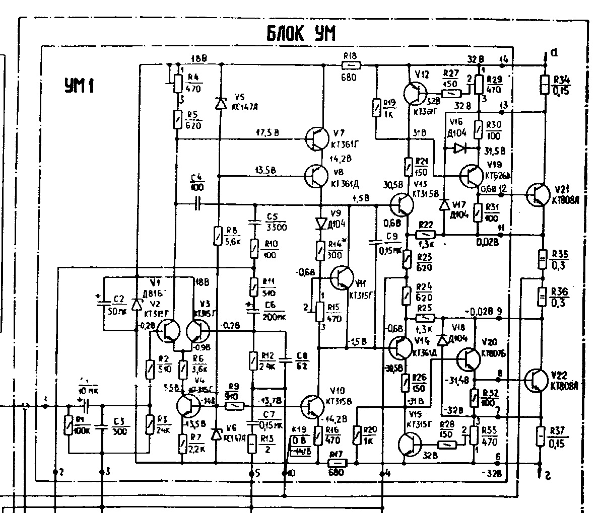

    Цитата Сообщение от Grommit Посмотреть сообщение
    pimkih Ноль на выходе при этом присутствует?
    да, защитное реле включается, да и тестер 0В переменки показывает на выходе.
    pimkih надо измерить напряжение, которым они открываются (провода, идущие на базу и эмиттер КТ808, сами КТ808 естественно пока не подключать
    Здесь получились значения, чуть отличающиеся от 0,5В : на базах транзисторов относительно эмиттеров по +4,6 (+4,7) В... (((
    Что можно сделать?

    По умолчанию Re: Бриг-001
    Ну так очевидно, что проблема - в чрезмерных напряжениях, которые открывают выходные транзисторы до предела. Эти напряжения определяются узлом установки тока покоя VT3, VT5 на первой схеме (плюс резисторы). Этот узел должен выдавать напряжение около 1.8 вольта между баз предвыходных транзисторов VT8, VT9. Сколько там сейчас? Регулируется ли напряжение подстроечником? Именно столько - 1.8 вольта и надо добиться в итоге. И тогда уже можно подпаивать выходники и точно устанавливать ток покоя.

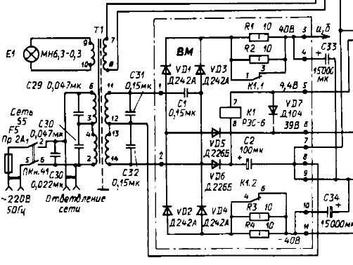

    Достался Бриг 1985 года, второй ревизии, но с УМ от первой (вариант 2, на выходе 808-е, сквозная нумерация полупроводников).

    В 1994 году (судя по газетам, которыми мощные банки обматывали) неизвестные враги (НВ) его серьёзно изувечили. Потом некоторое время он прожил, затем выгорел один канал. По факту все 808-е стояли мёртвые (в "мёртвом канале" полностью пробитые, в "живом" деградировавшие до h21 = 002).
    Заменил все транзисторы в обоих УМ на импорт (bc546/bc557, 2sb649/2sd669). проверил без оконечников - звук есть, радиаторы предвыходных одинаково тёплые. ноль выставил с точностью +-2мВ. поставил R15 на отметки с заводской краской.
    Подключил оконечные (добыл настоящие 808е), включил, пару минут щупал радиаторы, только собрался токи покоя измерять, как задымился R36 в бывшем "мёртвом" канале. Оба оконечника насквозь (К-Э 80 Ом в обе стороны).
    Ладно, думаю, и был не живой, настрою второй канал. Включил без убитых, измеряю напряжение на R35+R36 = 75В. Вторая пара тоже насквозь (после первого эксперимента проверял - ещё живые были).
    Пока добываются новые 808-е, пошёл измерять всё подряд, начиная с питания. +-37.5 на платах УМ оказались из-за того, что НВ скоммутировали реле в ВМ так, что заряжаются банки напрямую, а затем реле срабатывает, и УМ питаются через резисторы R1-R4 (стояли последовательно(!) соединённые МЛТ-2 2Ом, на эти 4Ом и падали недостающие 2.5в). Привёл к состоянию по схеме. Теперь имею 40в. Легче не стало - все контрольные точки на схеме для питания 32в.
    Ветку прочитал ВСЮ, один писал, что видел перекомпонованные Бриги, другой, что сам, не заморачиваясь, просто менял обе платы УМ на добытые рабочие. Мой явно перекомпонован НВ (обнаружил, что вся задняя стенка с УМ не родная), не суть важно.
    Накидал схему в МС11, теперь точно знаю, что должно где быть. С оригинальными элементами получается то же самое, разница только в ФЧХ без ООС.
    ЗЫ никто не отвечает, разговариваю пока сам с собой. Вопросы сам ставлю, сам решаю, сам удаляю.
    ЗЗЫ ещё раз пересмотрел спецификации. У меня ДВА усилителя. Барк 1985 года с мордой и задницей (вся стенка с УМами) от Брига 1983 года. Я балдею с этих умельцев (НВ).
    ЗЗЗЫ всё работает, был битый один из нагрузочных резисторов, на дифкаскад по обратной связи не шёл один полупериод, смещало середину по постоянке. всем спасибо за советы :p

    доброго вам времени, долго не подходил к усилителю, а на днях сделал это. я писал на предыдущей странице неисправность, а теперь намерял между 12 и 14 точками на неисправном канале 6,4в. на рабочем - 1,8в. Подстроечником никак это значение не регулируется (не, ну там есть +-0,2 вольта где-то, но не больше). Подстроечник хороший, я менял, резисторы в обвязке транзов, как и сами транзисторы вт3 вт5 - живые. Что же делать, может, подскажете?((
    спасибо вам заранее.

    Сейчас делаю профилактику Барку 001. Схема частично совпадает с Бригом 3-ей ревизии, не могу найти в сети родную от этого усилителя. Конкретно интересует УМ; он собран на одной плате. "Ориентиры": 1. операционные усилители в пластмассе, 2. есть в плате место под реле (его самого нет), 3. 4 электролитических конденсатора 50мкфх16в (С6,С37,С8,С38). Если есть у кого схема - поделитесь...
    Да, и на плате ВМ нет части элементов (не распаяны С2 и два диода).

    Барк у меня 87 года выпуска. На другом форуме мне помогли со схемой на Барк 88г.в. (и внесенными в неё изменениями). Нумерация элементов моей платы УМ не соответствует предложенной схеме; с платой ВМ всё стало понятно...
    Там два реле. Защита и плавный запуск. Запуск скорее всего выкинули - вот и нет реле и мощных резисторов.
