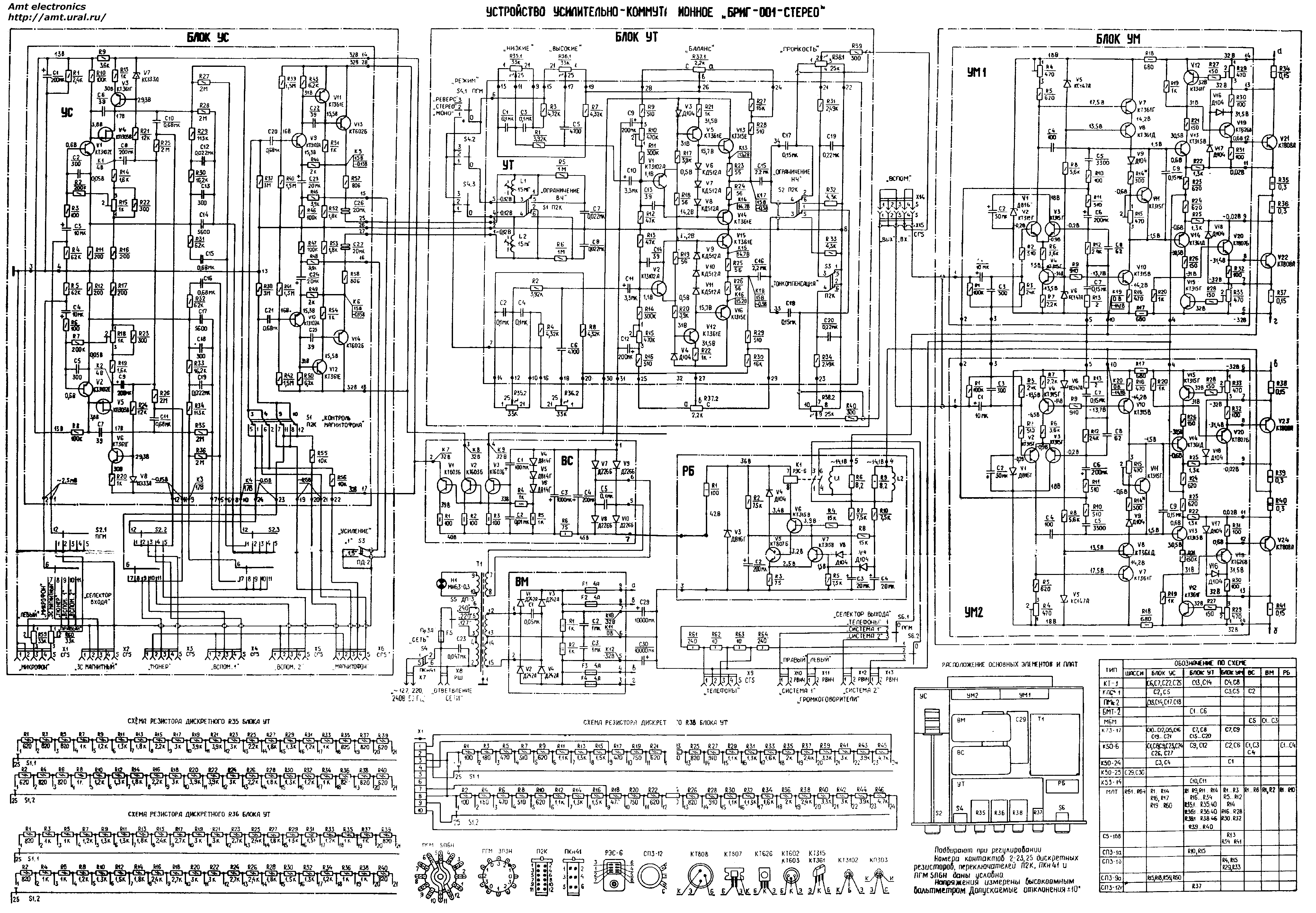

    Меняю транзисторы в УС ( схема :Нажмите на изображение для увеличения.
ID:	263060 ) , вопрос по замене на импорт .
    v11-12 ( кт361е ) - 2N3906 ?
    v9-10 ( кт3102а ) - BC547B или BC107B ?
    v13-14 ( кт602б ) - 2N5551 ?
    Почему такие ? ...потому , что есть Т.е. нарыл 2N5551 - 4шт., 2N3906 - 2шт., BC107B - 4шт., BC547B - 2шт..
    А , ещё вопрос : точки 15 , 16 ( выкл . усиление 1-1.5 ) соединять или оставить разомкнутыми ?

    v11-12 ( кт361е ) - 2N3906 или BC107B ?
    v9-10 ( кт3102а ) - BC547B ?
    В чем смысл замены транзисторов?
    Смысл - перевести на современную базу . Не вдохновляют чёрненькие детальки с большой буквой Г на борту , и 35летней выдержкой .
    В основном из-за них , остальные "до кучи" .
    ---------- Сообщение добавлено 02.04.2016 в 16.35 ---------- Предыдущее сообщение было 31.03.2016 в 20.04 ----------
    По транзисторам посоветуйте , пожалуйста . Есть ещё BC557 , на место 361х встанут ?

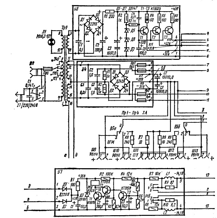

    Добрый вечер. Есть 2 брига, один 3 ревизии, другой 2 рев. Исходное состояние рабочие, без замены электролитов. Звучание 2 ревизии гораздо комфортнее, просто все ок, прозрачное. 3 ревизия звук тускловатый.
    Замена электролитов. В 3 ревизию джамикон, во вторую ничикон, делали разные мастера. Итог - великолепное звучание 3 ревизии и проблемы во 2 ревизии: звук стал ощутимо более резкий, появились , начиная с регулятора 13час электрические потрескивания. При входе з/с 50гц и при громкости 11 часов и дальше-шум , как ветер. С тем мастером, что делал 3 ревизию больше нет связи. Посоветуйте, может режимы какие или элементы проверить? Видимо с корректором что то стало не так, после замены электролитов. Узнал у мастера, что поменял КТ 645Б в ВС, не работал. Сказал, что уже меняли раньше. Почему, интересно? Эти транзисторы , у которых 40В напряжение ЭК, почему могут выходить из строя?Схема примерно такая, только 40ВНажмите на изображение для увеличения.
Название:	Усилитель Бриг 001.jpg
ID:	263406на схеме Т1-Т3, блок У3
    Последний раз редактировалось Сергей90; 05.04.2016 в 00:36.

    Немного сумбурно задал вопрос.
    Ситуация такая, Бриг 2 ревизии, по схеме почти Бриг 3 ревизии, кроме УМ. УМ похож на Барк, но с изменениями.
    При покупке работал хорошо. Отдал на замену электролитов. Теперь звук изменился:
    резковаты высокие, баса стало меньше, но , главное, при переключении на фонокорректор
    -сильные наводки в правом канале
    -в левом канале почти нет
    При трогании передней панели руками наводки усиливаются.
    При реверсе фон переходит в левый канал (значит . не УМ)
    Понимаю, вариантов может быть много, дайте, пожалуйста нужные направления поиска неисправности.
    Готов оплатить услуги в Москве или от Твери до Москвы по Ленинградке.
    Спасибо
    Последний раз редактировалось Сергей90; 08.04.2016 в 14:27.

    Можно сузить район поиска неисправности, подать сигнал минуя блок УС на №18,19,20 (см. схему). "Наводки" пропали - ищем в УС, "наводки" остались - УС "условно исправен".

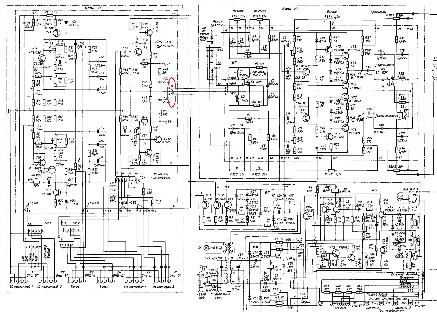

    Трясу УТ . По этому поводу пара вопросов :
    1. Чем лучше заменить V6,7,8,9,10,11(КД512А) ? Какие-то они подозрительные
    2. (вопрос-размышление ) При небольшой модернизации , остаются участки схемы "вне работы" . Нормально , убрать все детали которые не нужны ?
    К примеру : обхожу переключатель "Режим" . Подпаиваю сигнальные с УС к Т7,6 . Соответственно L1,2 , R5,6 и C7,8 не функционируют . "По феншую" их выпаять и выбросить ?
    Что-то схема не вложилась . Из поста #2701 .

    Добрый вечер .
    Продолжая эпопею , добрался до УМ ( схема из #2701 ). Вопросов несколько .
    1. Конденсаторы С7 и С9 ( 0.15 ) критичны к ёмкости ? Просто , нет на 0.15 . Есть 0.1 и 0.22 мкФ ......
    2. Конденсатор С2 , на схеме полярный . По факту стоит неполяр . Какой нужен ? BP нету , есть ничикон KZ......жалко будет , если бахнет
    3. Транзистор V20 ( КТ807Б ) . 2SD669A на замену , как ?
