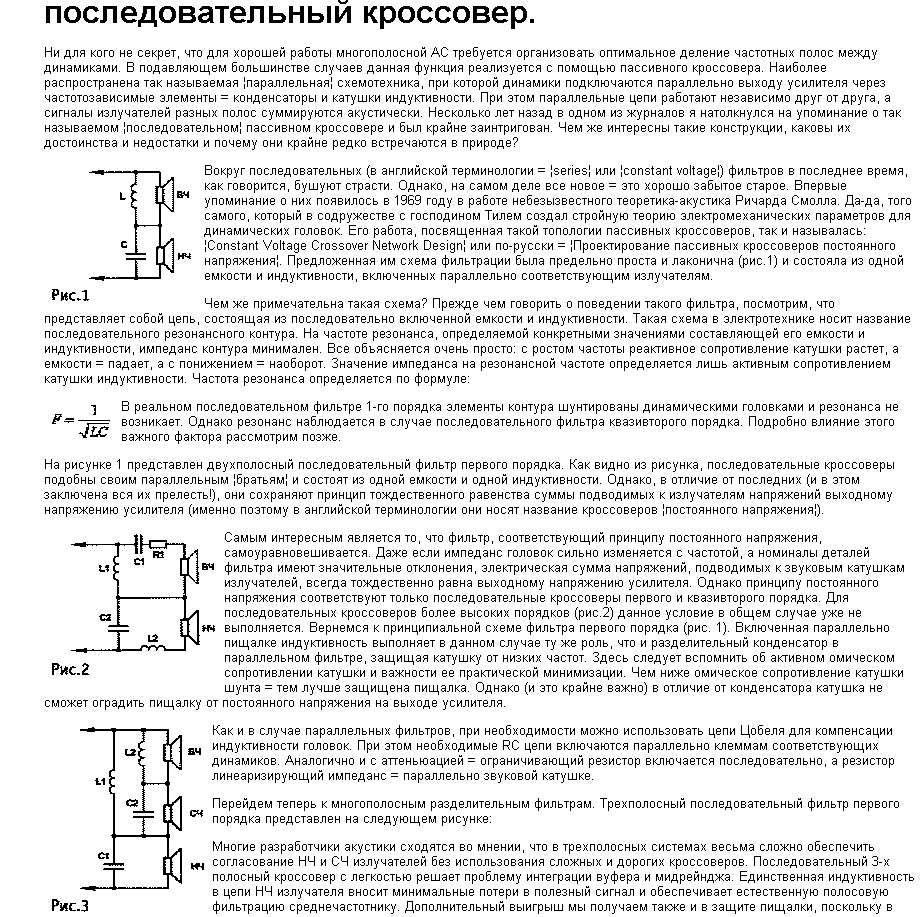

    14.12.2007
    из преисподнии
    5,728
    По умолчанию Re: первый порядок на ВЧ без конденсатора
    Фильтр для ВЧ без конденсатора иногда применяют, у Гилева есть такое решение. Для этого ВЧ динамик должен иметь запас по чувствительности, по отношению к остальным. Тогда он включается последовательно с резистором и шунтируется катушкой индуктивности. При этом происходит снижение импеданса АС на НЧ-СЧ, но если резитор достаточно велик, то проблема не велика....
    Зачем ходить "вокруг да около", вот это решение:

    Регистрация не подтверждена Аватар для DECEMBER
    09.01.2006
    Литва, Каунас
    2,363
    вот это решение:
    Геннадий, а какая там чуйка динов?
    Объясните, а зачем оно так?
    Если ВЧ секцию оторвать, оставив индуктивность и резистор, то для нее ничего не изменится, поскольку у СЧ и ВЧ динамиков достаточно высокая собственная индуктивность. Для СЧ - НЧ секции так же мало что изменится.
    Вот подробнее про такие фильтра, рисунок которых Геннадий привел..
