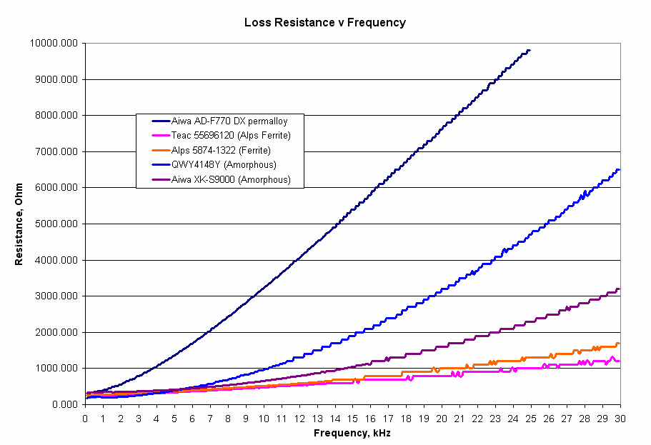

    Вот, как обещал, графики зависимости активной части импеданса сопротивления потерь пяти разных головок от частоты. Вторая картинка - то же самое, но в диапазоне 100 Гц - 12 кГц.
    Алексей

    активной части импеданса пяти разных головок от частоты
    По русски это сопротивление потерь?

    Да, оно самое. Уже забываю терминологию . Исправил. Причём по-английски я картинки так и назвал - Losses = "потери".

    Алексей, очень многие посетители форума не понимают сути графиков, думаю надо оставлять комментарии.
    Данные графики показывают зависимость потерь от частоты.
    Чем выше сопротивление, тем выше шумы которые привносит головка, плюс шумовой ток самого УВ тоже дает тем большее напряжение шума, чем выше сопротивление.
    Плюс нелинейная зависимость затруднит получение плоской АЧХ. Отсюда видно насколько превосходят ферритовые все остальные.
    (поправьте и дополните)

    как я понимаю-графики для головок воспроизведения? Для ГЗ планируете делать такие измерения?
    Пермаллой начинает проигрывать остальным материалам начиная уже с 1,5-2кГц. Что и требовалось доказать.
    Что понравилось - аморф от хк9000 довольно линеен, и уступает ферриту не очень сильно.
    Я бы еще добротность промерил в максимальном диапазоне частот. Интересно как ведет себя феррит (и аморф) на частотах подмагничивания и чуть выше.
    а также потери полезного сигнала (при вопроизведении) который просто теряется в сердечнике головки.;)
    Дык отношение реактивного сопротивления (элементарно считается) а сопротивлению потерь и есть добротность
    Именно. Позже вечером вывешу графики зависимости индуктивности от частоты для этих пяти ГВ, тогда будет легко посчитать и добротность.
    ГЗ тоже промеряю, когда будет возможность. С сегодняшнего дня и примерно на неделю на работе аврал, так что скорее всего придется какое-то время подождать.

    А мне вот что не понятно, если преимущества МКФ так очевидны, то почему их довольно быстро вытеснили аморфные головки из топового сектора?
    Думаю, что в первую очередь потому, что аморфные заметно дешевле в производстве. Кроме этого, аморфные головы меньше подвержены намагничиванию и внешним наводкам.
    Неужели даже топовый сектор кассетных дек подвергался "урезаниям" по себестоимости? Их же продавалось мизерное количество?! (Любопытна стоимость головок из МКФ и аморфных в то время.)
    И это веская причина для замены? Возможно, вы правы.
    ---------- Добавлено в 21:12 ---------- Предыдущее сообщение в 21:02 ----------
    Мне пришло в голову такое объяснение - при повальном использовании компандеров в кассетниках и их активному прогрессу в те годы - вопросы достижения малого шума не были первоочередными. А может быть, и "вредными". Иначе в чём выгода от их (компандеров) применения?

    Получается, мягкие головы (пермаллой) с любой стороны дрянь. Второй вывод, что применять надо либо аморфные, либо ферритовые бошки. Мы ведь можем менять головки на нужные. Это по приведённым измерениям.
    Интересно, как выглядят в смысле потерь наковские головки, например, от того же ВХ300 или 700-го?
    Причин три.
    Первая, она же главная - экономика.
    МКФ головки имеют огромный ресурс, и не стимулируют пользователя к смене аппарата.
    При этом они намного дороже в производстве, чем аморфные (даже ГПФ, не говоря о МКФ, "на коленке" не сделаешь - большая капиталоемкость производства, нужно держать много уникального оборудования и персонала независимо от объемов выпуска). То есть, чем меньше объем производства - тем дороже выходят головки, практически в обратной пропорции к тиражу. При этом разброс характеристик (в пределах типа/конструкции) будет небольшим.
    Для справки, аморфные - при наличии исходной аморфной ленты - можно изготовить почти в домашних условиях, т.к. в отличие от пермаллоя и сендаста (альфенола), аморфным пластинам не нужен отжиг в контролируемой атмосфере. Все, что нужно - притирочная плита с набором паст и маленький фрезерный станок для изготовления обоймы, материалы обоймы - обычные, дюраль/латунь/бронза. Сами пластины режутся химически (фотолитографией с травлением) или, еще проще, лазерной резкой. Дальше - склейка пакета, намотка, вклейка в арматуру, притирка зазора и сборка. Дело довольно хлопотное, "тонкостей" в нем много, но капзатрат - почти никаких, нужны только сама аморфная лента, несколько простых приспособлений и аккуратные руки. Соответственно, цена намного меньше зависит от объема серии, а бОльший разброс характеристик позволяет отбирать лучшие экземпляры в топовые аппараты, и ставить худшие - в более дешевые.
    Вторая причина - критичность ферритовых головок к условиям применения. То есть, необходима хорошая экранировка кассетного отсека, кроме того, для реализации их преимуществ по шуму - нужны специально спроектированные малошумящие УВ и УЗ с ГСП.
    Третья причина - поскольку далеко не все изготовители сумели корректно применить ферритовые головки, к тому же первоначально это были отнюдь не МКФ, а легко выкрашивающийся и тензочувствительный ГПФ/ИПФ. Создался негативный стереотип - ибо каждому пользователю разницу между МКФ и ГПФ не объяснишь. Соответственно, применение ферритовых головок - стало создавать маркетинговые проблемы.
    Дополнение от 15.04.
    Поговорил кое с кем из технологов, получил подтверждение того факта, что основной объем выпуска МКФ шел на головки для видеомагнитофонов (их никаким другим способом нормально не сделаешь), соответственно, как свернулось производство видеомагнитофонов/ленточных камкордеров, производство МКФ аудиоголовок прекратилось. По той же причине практически не было крупногабаритных (с длинным зеркалом) МКФ головок для профессиональных катушечных магнитофонов, поскольку при их мизерном тираже - оснастка и постановка производства не окупятся никогда.
    Последний раз редактировалось sia_2; 15.04.2011 в 12:32.
    Будет возможность - измерю. По добротности на 10 кГц (которую я измерял дома) около 3, кристаллой лучше простого пермаллоя или сендаста, но до аморфа не дотягивает.
    Да, конечно, это тоже.
