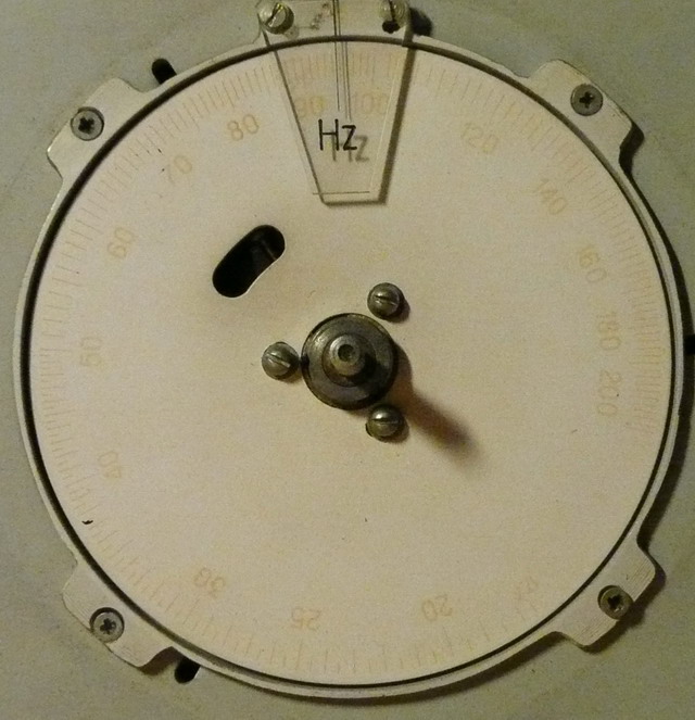

    Достался дохлый генератор с бледной шкалой на вращающемся диске. Думается восстановить его, но не имеется четкого представления о том, чем и как наносить заново шкалу.
    ..Конечно, вунитазъ ему давно пора, да вот только достался он не совсем за бесплатно, да и мечтал я о таком еще пару лет назад..
    Жду советов.

    М.б. тонер+лак сверху, или фоторезист и подтравить

    Можно сделать копию самого диска на сканере,сняв его с генератора
    А потом обработать изображение на компе с каким нибудь фотошопом,воостановить контраст,цветочьками украсить
    Потом напечатать на хорошей бумаге,или на спец пластиковой плёнке для принтеров и наклеить поверх старой

    Пожалуй, буду в этом направлении двигаться. Благо, сканер под боком. Спасибо.
    Проблема разве только с подгоном масштаба может возникнуть...

    Какая? Сканер 300дпи, лазерный принтер 300дпи - какая проблема? Ещё автокад хорош в помощь: подкладываешь скан под рисунок, а в рисунке наносишь свои линии. Затем удаляешь скан и печатаешь рисунок.

    Аналогичный случай. Шкала выцвела так, что ничего не видно на ней. Может у кого-нибудь рисунок сохранился?
    Не все владеют Автокадом, Visio гораздо проще.
