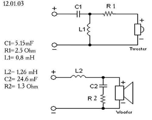

    Есть подозрение, что наглючил я фильтром. Есть призвук вокала на шипящих и свистящих. Думал, что это источники, потом усилитель, потом транзисторы, теперь грешу на колонки. Может просто мнительность, у меня был полугодний перерыв в прослушивании акустики. Мучаюсь, так как в остальном мне все нравится. Может кто подскажет или будет столь любезен, что зайдет на чай/пиво послушает?

    MaxMan: Грустно Это проверенная схема, призвук на обоих колонках исключает мою ошибку. Единственно, где мог быть косяк - это катушки, я их заказывал на месте, проверить не могу. Да, еще при увелечении громкости фигня уменьшается. Подскажите, что делать? Не пора ли к доктору?

    Частотка мусора довольно узкая, пару звуков, прежде всего "С", и то в женском исполнении. Мои морели - женоненавистники Я надеюсь, что это катушки, а не схемотехника.

    Алексей, выложи именно твою схему фильтров с названием и типами конденсаторов - помощь наша будет актуальнее. Вообще, MDT30 не должна свистеть - видимо у тебя резонас в фильтре - один - два резистора воткнем - и порядок. Небось катушки хорошим проводом намотал, получилось меньшее их активное сопротивление, чем у автора - вот тебе и раз! Речь идет о разнице в сопротивлении менее, чем 0,5 ома. Короче, схемы жду.

    Далеко не любые, и дело тут не в записях, раздражающее подчёркивание шипящих согласных("Ш","Щ","З") и "С", это возможная проблема любого звена звуковоспроизводящего тракта, но чаще всего именно акустики, порождаемая вполне конкретными объективными причинами. Если Alexey, ничего не нахомутал в фильтре, то без пересведения это не излечимо.
    Alexey, катушки сам наматывал? Как проверял номинал ?

    Александр, спасибо, я написал Марку, он тоже подозревает, что слишком крутые комплектующие. Они такие:
    1.)Катушки Solen, красные, отмотали до нужных значений в магазине, сопротивления я не знаю.
    2.)Конденсаторы Audyn Cap MKP.
    3.)Резисторы проволочные Axial 20W.
    Схему вложил. Всем большое спасибо за помощь, вот и Марк оказался таким отзывчивым человеком таже тему создал http://www.klyachin.ru/forum/topic.p...m=2&topic=1004
