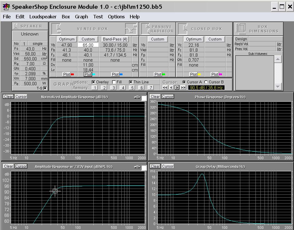

    Dr.Gradus, спокой уже сделали MAG А1250 в ящике 65 литров с настройкой на 40 гц ФИ получаем -3 дб на 40гц и -10дб на 30 гц (в не салона) правда реальная чуйка там не 96 как указано на сайте, а в районе 94дб.... цена 100 баков. Кишки сразу скажу, просто наматываються на хребет

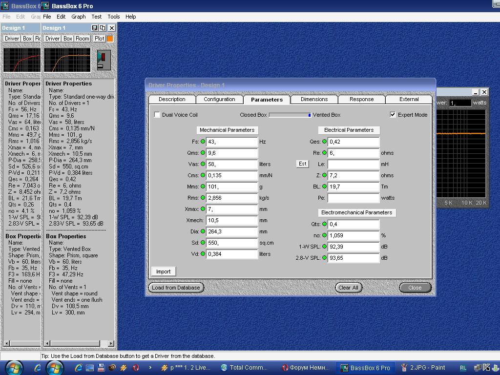

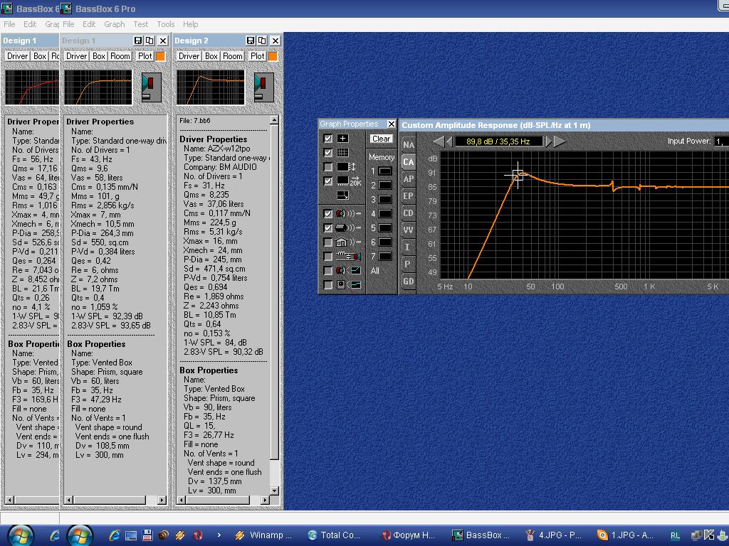

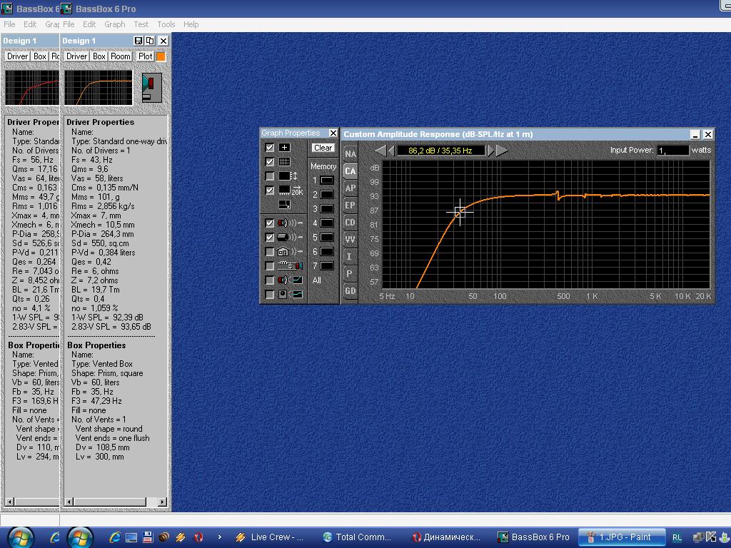

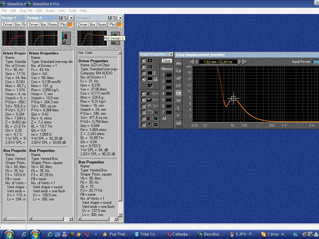

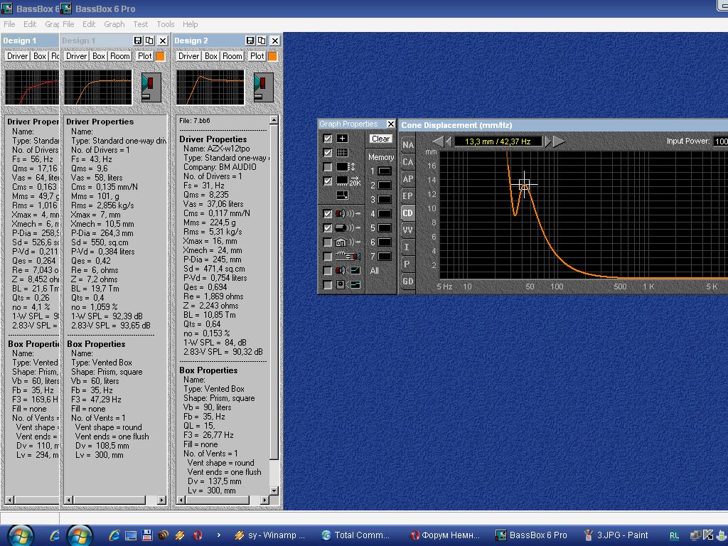

    Невижу я что тут может кишки шевелить.....
    Параметры на магнет взяты тут http://www.magnet.com.ua/loudspeakers/A1250.html
    По магнету:
    первый график - реальная чуйка на 35гц 86дб.
    второй - чуйка 92дб. но это неважно для нас....
    третья - при 400вт ход в норме. при 500вт линейный ход превышает допустимый.
    Теперь про автосабики.
    Для сравнения - мой бошман за 120 баксов.
    четвертая - чуйка в ФИ на 35-40гц 89-90дб. (громче магнета в 2 раза )
    пятая - ход у этого вошмана в одну сторону 22мм. даже при 1 кило ход всего 13мм.
    Так что громче?
    PS фото идут не по порядку. отредактирую позже. спешу на работу.
