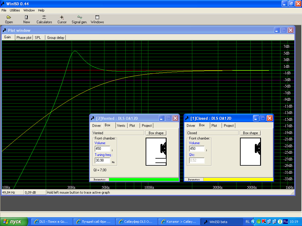

    Вот к примеру графики расчета для широкоизвестной фирмы DLS.Динамик ОА12D. У него хоть на сайте параметры минимальные указаны для расчета. Динамик у них значится как фри эйр, однако сами они рекомендуют использовать закрытый корпус.Вот незадача.

    И вот только что я в ту же программу забивал параметры других динамиков фриэйр (те которые удалось найти), получается приблизительно тоже самое что и на графиках. Так что качественного низа от такого типа офрмления и с таким объёмом (450 литров), который мало того будет постоянно меняться (багажник то пуст, то нет),не ждите. Варианта 2 либо делать ящик под динамик (естественно под другой)и жертвовать объёмом багажника,либо, как Вы уже говорили выше поставить блины в полку по усилтелель,только лучше не блины,а хорошие 200мм круглые динамики.И я Вас уверяю звуком будете довольны.
