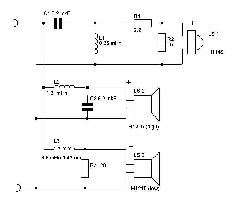

    Там, в статье С.Д. Батя, упоминается проект фильтра на двух 1215...хотелось бы увидеть, если возможно. Сергей Давыдович интересно, посетит нас.?.. осень вроде на дворе...Я бы с удовольствием повторил...

    По умолчанию Re: Трехполосный громкоговоритель Сергея Батя
    Схема фильтра на 2.5 полосы Батя. Но я ее не делал и не знаю, насколько этот проект доработан. Возможно, это просто проект кадовский (Лип) на основе реальных измерений.Нажмите на изображение для увеличения.

    Спасибо Георгий- но я имел ввиду две 1215 в трехполосном проекте с купольной Вифой. Вот цитата в статье с Вашего сайта: "Рассмотрение альтернативных решений при выполнении проекта показало возможность построения аналогичного громкоговорителя несколько меньших размеров с использованием двух головок Н1215 в НЧ звене."

    6,508
    Такого вообще не было на уровне проекта. Там получается скорее 3.5 полосы. Не очень красивое решение. Смысл - узкий ящик и все. Три полосы с двумя басовиками при высоком разделе проблематично, но можно было бы попытаться. Раздел все же нужно тогда опустить герц до 600.
    Так он , вроде , как раз на эту частоту и приходится , судя по приведенным АЧХ...Жаль, что не было проекта. Или хотя бы на одном басовике 1215 - очень неплохой бы полочник вышел -и компактный, что немаловажно. А нижний бас добавить хорошим сабом...или двумя. Получилась бы очень гибкая система для небольших помещений. Так сказать трехполосная "Оптима".
